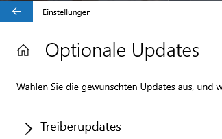

  • Sowas hier:
    Während Menschen, die mit ihrem Leben eigentlich ganz zufrieden sind, keinen Grund haben, ständig zu nörgeln, wird das Netz dominiert von Goofies vom Dienst, die ihre Kommentare hinterlassen wie Hunde, die irgendwo hin pinkeln, um ihr Revier zu markieren. Fazit: Im leeren Raum hört einen niemand, wenn man irgendeinen Stuss von sich gibt. Dullek und Spackofatz vom Schlage "Eimer Knete"werden immer mit einem Schlabokka begrüßt.
  • Ist das gleiche, sieht nur anders aus.
    Allerdings ist es wohl nicht das, was ich meine. Eher
    Windows 10 und Windows 11: Treiber aktualisieren - so geht's manuell oder automatisch
    Unter Windows 11 und Windows 10 solltet ihr die richtigen Treiber installieren. Wie das manuell oder automatisch funktioniert, erfahrt ihr hier.
    www.netzwelt.de
    (Bild 1- 4)
    Ich habe das abgestellt, deswegen nur bedingt nachvollziehbar.
