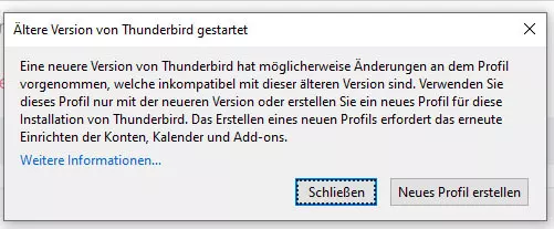

    Was ja so nicht stimmt, sonst gäbe es ja nicht so eine Meldung wie darüber gezeigt. Warum diese Meldung erscheint, dürfte klar sein. Was im Vorfeld schon wieder verbockt wurde, hmmm.

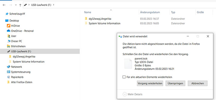

  • TB ist sicher nur einmal installiert. Welche Version ist das aktuell? Hilfe → Über Thunderbird. Anschließend suche im gesicherten Profil die Datei compatibility.ini und öffne sie mit Doppelklick. Die Datei liegt im Wurzelordner mit dem kryptischen Namen. Laut Deinem Screenshot oben müsste der Ordner dg65wwpj.Angelika heißen. Wie lautet die zweite Zeile in dieser Datei? Hier sieht das so aus:
    Nein, das ist mir nicht klar.

  • Die Fehlermeldung kommt weiterhin.
    Hast du sie dir mal ganz genau angesehen?
    Da steht etwas von Firefox, und nicht von Thunderbird.
    Laut deinen Screenshots aus deinem anderen Thread passt der Profilname:
    yxzAngelika zu deinem Firefox Profil, und nicht zu Thunderbird.
    So wie das für mich aussieht, versuchst du dein Firefox Profil mit Thunderbird zu starten :/

  • thunderbird.exe -p und der Auswahl des neuen Profils kommt dann wieder die Fehlermeldung.

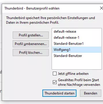

    Wenn du das so gemacht hast, kommt die Liste der Thunderbird-Profile. Mache mal einen Screenshot davon.
  • steht etwas von Thunderbird, und nicht von Firefox.
    Aber in dieser nicht.

  • Wolfgang1 war das neueste Profil vom alten Ordner, d.h. vom TB, das funktioniert.
    Und warum nutzt du dann dieses Profil nicht, wenn es funktioniert? Mir scheint, du hast die ganze Zeit versucht, Thunderbird mit einem Firefox-Profil zu starten. Wenn es ein funktionierendes Profil ist, kannst du dann auch aus Thunderbird heraus Thunderbird aktualisieren.
  • Ich habe versucht, es mit Wolfgang1 zu starten, aber es kommt halt die Fehlermeldung.
    Mit welcher TB-Version willst du das Profil starten? Dieses Profil hast du offensichtlich mit einem neueren Thunderbird gestartet und willst es jetzt mit einem älteren Thunderbird starten. Stelle mal die compatibility.ini von diesem Profil ein. Diese muss so wie in Beitrag #48 von 2002Andreas aussehen.
    Du hast doch schon wieder 5 Stück, da steigt doch keiner mehr durch dann.
    Sie hat offensichtlich den Drang immer wieder ein neues Profil anzulegen und auch wieder zu löschen (bei der Diskussion um die Firefox-Cookies). Bei Standard-Benutzer und Standard-Benutzer hat sie einfach den Profilassistenten durchlaufen lassen, so dass die beiden Profile den Platzhalter-Namen haben.
    AngelikaE. Was ist mit den beiden TB-Profilen default-release und default-release-1? default-release sollte dein TB-Standardprofil sein, es wird bei der Installation von Thunderbird angelegt. default-release-1 könnte durch die Fehlermeldung verursacht worden sein, wenn du dabei ein neues Profil anlegen lassen hast.
