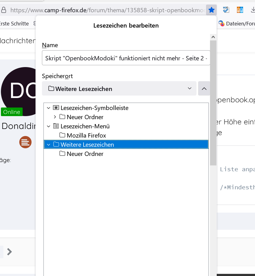

die neue openbookModokiFor40.uc verwende
Die habe ich hier zwecks Test auch genommen.
Unten habe ich so ein Feld hier nicht.
Und in einem neuen Profil ohne Skript gibt es das auch nicht
Ich habe das Feld wegbekommen.
Ich habe in about:config "userChrome.openbook.openTag" von true auf false umgestellt. Dann ist das Feld weg. Hatte ich letztes Jahr schonmal.
Um das gesamt Speichern-Feld in der Höhe einzustellen, muß .editBMPanel_folderTree in #.editBMPanel_folderTree geändert werden
Egal was ich hier für einen Wert eintrage
Die Id stimmt so auch nicht bei dir:
Habs bereits gemerkt und bereits geändert. Trotzdem danke.
Das kann nicht stimmen, da das kein gültiger CSS-Selektor ist.
Man ersetze alle collapsed durch hidden, dann sollte es wieder funktionieren.
Funktioniert. Danke.
Habe Dich verewigt und einen Link hierher gesetzt.
Danke allen, die daran beteiligt waren.
