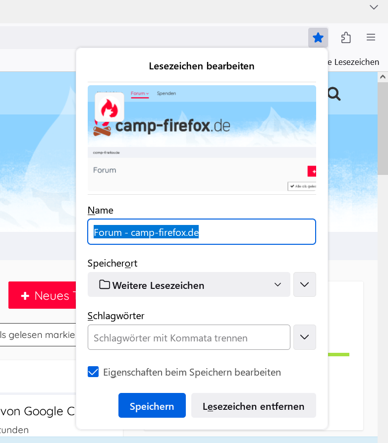

die neue openbookModokiFor40.uc verwende
Die habe ich hier zwecks Test auch genommen.
Unten habe ich so ein Feld hier nicht.
Und in einem neuen Profil ohne Skript gibt es das auch nicht ![]()
Ich habe das Feld wegbekommen.
Ich habe in about:config "userChrome.openbook.openTag" von true auf false umgestellt. Dann ist das Feld weg. Hatte ich letztes Jahr schonmal.

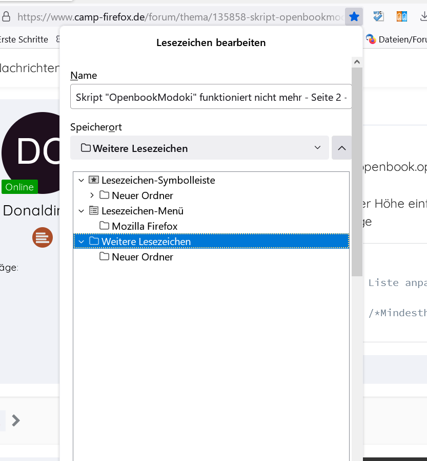

Um das gesamt Speichern-Feld in der Höhe einzustellen, muß .editBMPanel_folderTree in #.editBMPanel_folderTree geändert werden
Egal was ich hier für einen Wert eintrage
Die Id stimmt so auch nicht bei dir:
Habs bereits gemerkt und bereits geändert. Trotzdem danke.
Das kann nicht stimmen, da das kein gültiger CSS-Selektor ist. ![]()
Man ersetze alle collapsed durch hidden, dann sollte es wieder funktionieren.
Funktioniert. Danke.

Wenn ich ein Schlagwort eingeben will, wird nach dem ersten Buchstaben das erste vorhandene Schlagwort mit diesem Anfangsbuchstaben eingefügt und hervorgehoben. Das führt dazu, dass mit dem zweiten eingegebenen Buchstaben der erste wieder weg ist.
Lösche ich alles und gebe nochmal den ersten Buchstaben ein, werden nur die folgenden Buchstaben hervorgehoben und man bekommt immer die passenden vorhandenen Schlagwörter angezeigt. So sollte es gleich zu Beginn sein.
Wie muss das Skript geändert werden, damit es gleich beim ersten Tippen richtig funktionert?
Edit:
In Aris' Version https://github.com/Aris-t2/Custom…_expanded.uc.js funktioniert das Schlagwörter-Feld, aber es fehlt das Schlüsselwort-Feld. Beim Vergleichen der Skripte schwirrt mir der Kopf, ich hoffe, jemand von euch findet den Haken.
