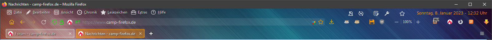

    So in etwa stelle ich es mir vor.

  • das die "Anzeige" flexibel positionierbar wird/ist.
    Das kann ich noch anbieten: rechtsbündig in der Menüleiste mit und ohne Titelleiste.
    Für "Flexibel positionierbar" müsste man das Anzeige-Element anders erzeugen bzw. eine andere Klasse verwenden.

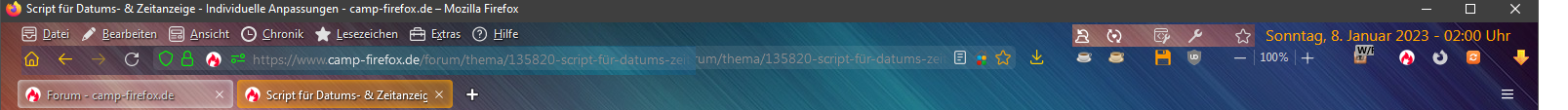

  • Das kann ich noch anbieten: rechtsbündig in der Menüleiste mit und ohne Titelleiste.
    Für mich ist es perfekt :!: :thumbup:
    Vielen, vielen Dank dafür.

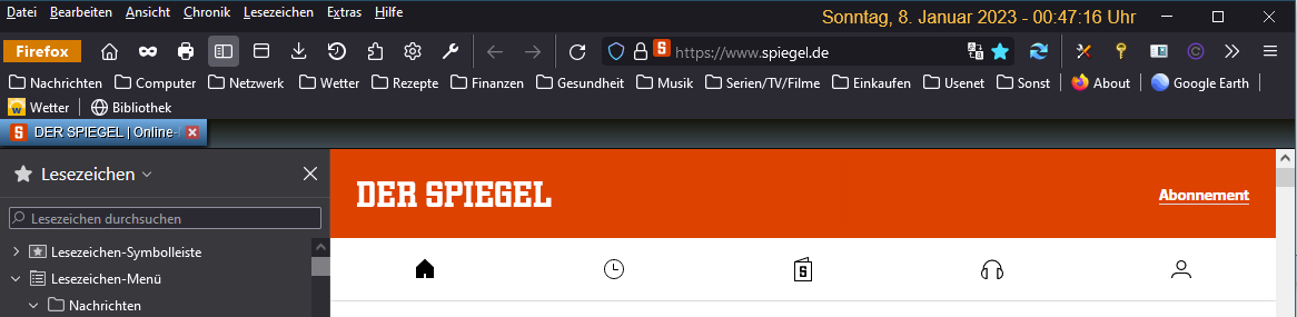

    Und hier mit "meinen" Anpassungen.
    Und das Ergebnis will ich Euch auch nicht vorenthalten.

  • Hier meine Anzeige, falls für jemanden interessant.... :)

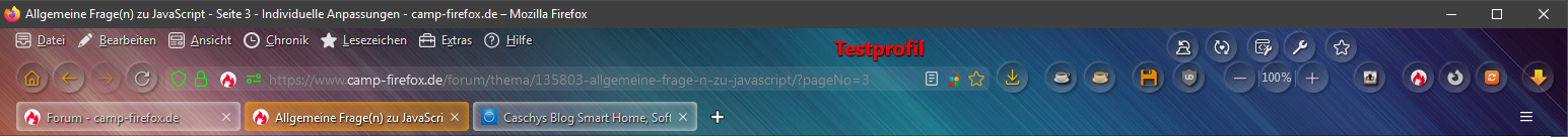

  • Ich habe mir mal erlaubt, Dein Script für mein Testprofil zu "vergewaltigen".
    Kannst Du mir zeigen, wie ich das if ... else ... gedöhns los werde und das Script immer noch den Text anzeigt?
    Mit <3lichem Gruß
    Mira
  • Wenn ja, dann geht das doch auch per CSS Code:
    #helpMenu::after {
      content: "Testprofil" !important;
      margin-left: 250px !important;
      color: red !important;
      font-weight: bold !important;
    Och nö, das ist doch viel zu einfach. :D
    Danke, habe ich übernommen und das ursprüngliche Script für die Zeit- und Datumsanzeige wieder genommen.
