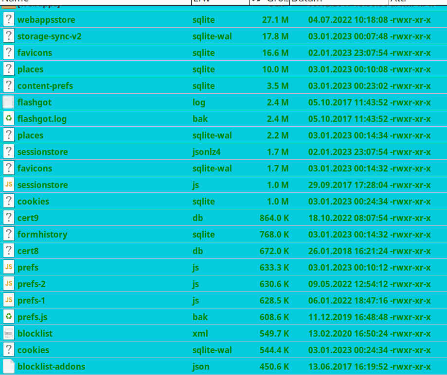

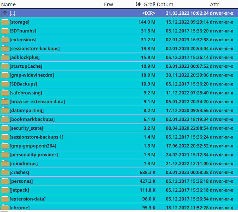

  • Habe kein Ridnacs (da Linux), daher habe Dir das mal mit Boardmitteln 'abgelichtet'.
    Aber ich denke das meine Übersicht schon das bringt was Du sehen willst. Ist zwar jetzt nicht alles abgebildet, aber halt die größten Speicherfresser.

  • "sessionstore-backups" mit 20mb? Bisschen viel, das sollte <5mb sein, 3 Dateien, evtl wenige mehr, alle unter 1mb. Selbst mit 1000 Tabs komme ich nur auf 3mb. Da ist sicher der Wurm drin, Dein Speeddial hat schon 42mb zusammen, storage sieht normal aus, aber auch da dürfte SD mit der Blower sein.
    "sessionstore-backups1" wird von Firefox nicht genutzt. Sollte das wieder auftauchen, ist was mit dem Profil.
    "browser-extension-data" mit 9mb? wtf, das ist alter Krempel, bzw laden da Erweiterungen ihre Daten ab, die ziemlich veraltet sein müssen (also die Erweiterungen). Veraltete und somit nicht mehr gepflegte Erweiterungen sind stets ein Sicherheitsrisiko und haben mit der Zeit ihre Probleme mit Kompatibilität.
    "minidumps" sollte idealerweise leer sein, stürzt Firefox so oft bei dir ab, als dass da > 1mb drin liegt?
    "crashes" dito.
    4 mal prefs? Was treibst du da?
    Ganz ehrlich, erstelle dir ein neues Profil und fang neu an.
    Wer sagt das? Ich komme auch auf das Doppelte von dem, was du meinst. Unter 1 MB ist bei mir keine dieser Dateien. Das hängt logischerweise davon ab, was alles in der Sitzung ist. Es gibt hier keine pauschale Größe für alle Nutzer. Auf größere Werte zu kommen, ist vollkommen in Ordnung.
  • Du magst auch Recht haben. Ich nutze ein Profil, teils mit 1000+ Tabs über etliche Sitzungen hinweg. Deswegen habe ich schon 5MB angegeben. Da kommt aber kaum jemand hin, auch ich nicht mit meinem Arbeitsprofil. Daher der Hinweis. Bei meinen Profilen habe ich einen Überblick, weil genutzt und bei jedem Update gesichert.
  • Das hattest du mir/uns mal erklärt, auch dass dort Sitzungscookies gespeichert werden. Bei mir sind da meistens nur 5 Dateien drin, alles zusammen <1mb, da ich zum Ende hin keine offenen Tabs halte. Falls wichtig, dann unterstützt OneTab mich hier.
