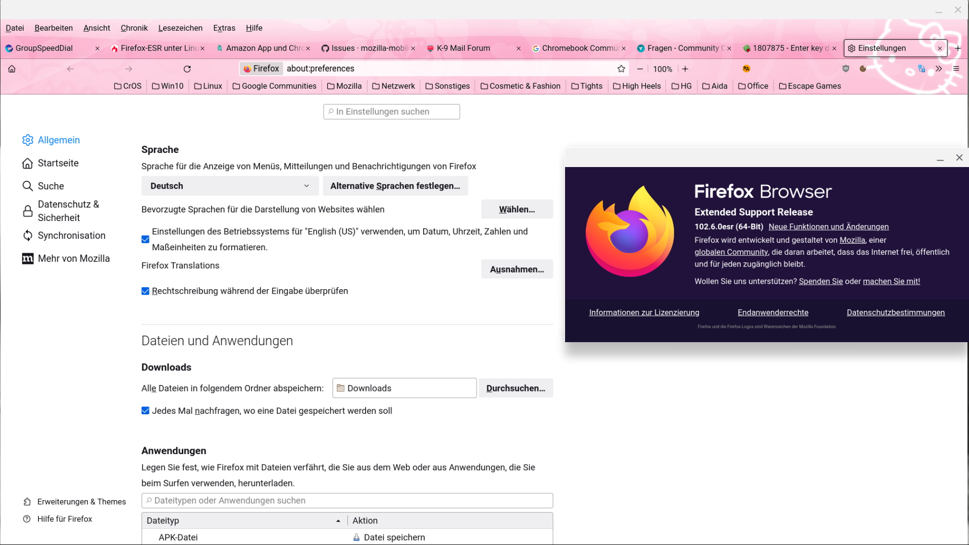

  • Gehe mal in die Einstellungen --> Allgemein --> Sprache
    dort kannst du die Menüsprache umstellen.
