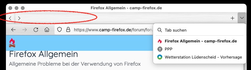

    Seit dem letzten Update habe ich keine TABs mehr. Sie sind zwar da und lassen sich auch mit TAB oder CTRL-TAB weiterschalten und stehen auch in der Dropdownliste der Tabs, aber eine Darstellung als Reiter findet nicht mehr statt.
    Habe mir schon den Wolf gegoogelt, aber bin scheinbar (mal wieder) der Einzige mit diesem Problem.
    Hat jemand eine Idee?

  • Ventura ist macOS 13, nicht iOS 13. Außerdem zeigt der Screenshot den Desktop-Firefox, in vermutlich angepasster Form, wenn ich mir das Muster in der Symbolleiste ansehe. Daher habe ich das Thema nach „Individuelle Anpassungen“ verschoben. Die Angabe im Startbeitrag werde ich korrigieren.
    Don Ross Bitte zeige den Code deiner Anpassungen.

    Probier vielleicht erstmal Ansicht - Symbolleisten - Symbolleiste anpassen, und unten rechts auf Standard wiederherstellen klicken .
    Wenigstens musst Du dann nur die Buttons wieder zurechtrücken, falls es funktioniert .

    Nutzt du Erweiterungen, wenn ja mal deaktivieren.
    Und wie das mit zabs zu tun haben könnte.... Keine Ahnung.
    Du kannst z.B. die Tabs optisch verändern, oder mehrzeilig machen, oder nach unten verschieben etc. etc.
    Das ist alles mit einem CSS Code möglich, darum die Frage danach.
    Nach einem Update vom Firefox könnte es also sein, dass so ein Code nicht mehr richtig arbeitet.

  • Problem solved.
    Habe da mal nach der CSS Geschichte geforschte (an der ich nie was geändert habe).
    Es gibt im Profilordner nicht nur den Ordner "chrome" sondern auch einen der heißt "chrome.BAK".
    In dem befand sich eine von der Größe her differentes, vom Datum allerdings genau gleiche "userChrome.css".
    Das habe ich dann an die Stelle der in "chrome" befindlichen .css Datei kopiert und BINGO, da sind se wieder, die Tabs.
