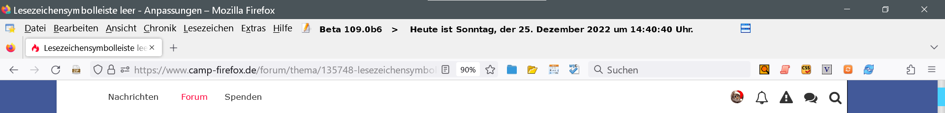

Dieses funktioniert einwandfrei und es lassen sich diverse Einstellungen vornehmen.
Erstelle bitte, nur zum Testen
Wozu sollte er das machen, wenn du doch das hast ![]()
Hättest du ja dann auch gleich posten können.
Scheint nur irgendwie untergegangen zu sein.
Ist aber nicht schlimm, hoffe nur, dass nierewa endlich wieder ein funktionierendes Script hat und glücklich ist.
Ich denke, dass beim damaligen Versuch nierewa den Browser nicht neu gestartet hat
und somit der Cash nicht gelöscht wurde.
