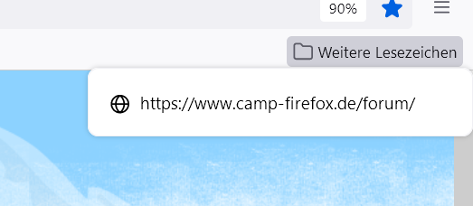

Dazu muss im Ordner Weitere Lesezeichen auch mindestens ein Eintrag sein:
Dann erscheint in der Lesezeichensymbolleiste auch der Eintrag dazu:

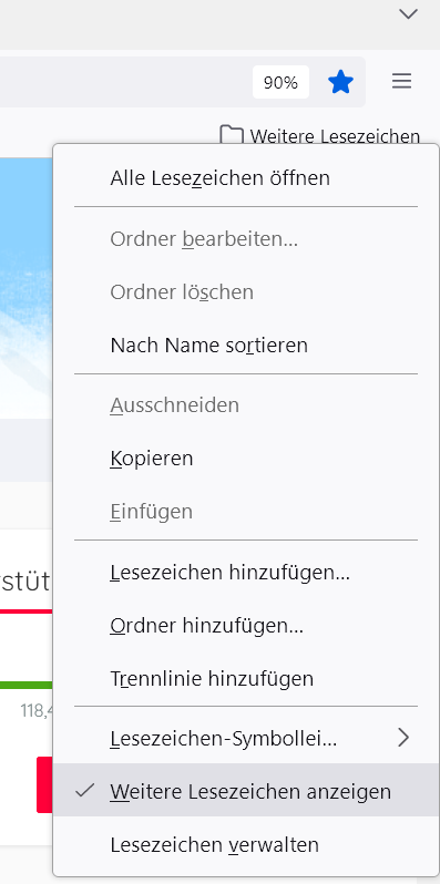

Und diesen Eintrag kann man durch entfernen vom Haken wieder ausblenden:
Und der andere Button mit den >> erscheint nur, wenn die Leiste voll ist.

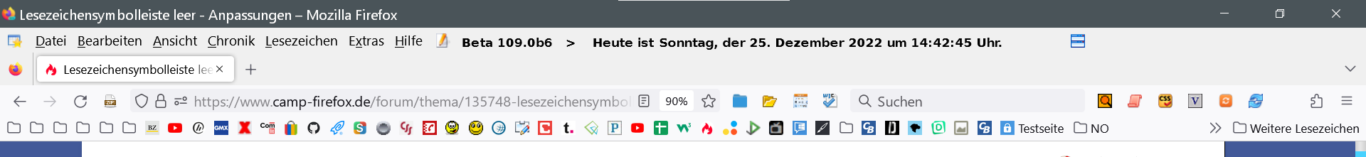

Standardansicht ohne Skript:
Nach Neustart mit Skript:

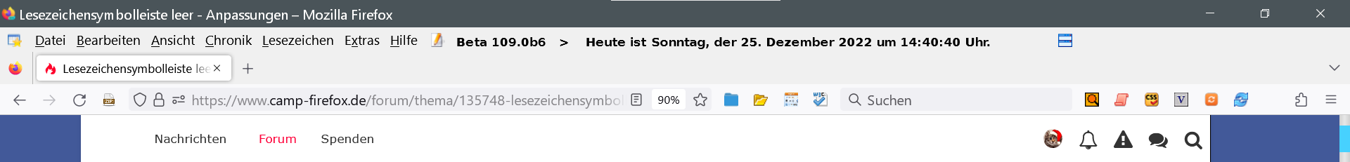

Leiste ist ausgeblendet.
Leiste per Button eingeblendet ergibt:
Leere Leiste.

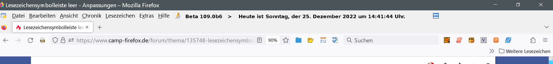

Geänderter Eintrag in Zeile 5:
Die Leiste ist gefüllt.
Allerdings ist die Lesezeichensymbolleiste dann leider eingeblendet, und man muss sie erst selber wieder ausblenden.
