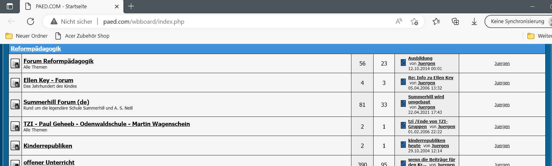

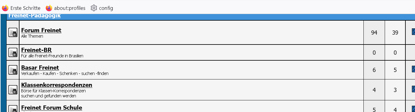

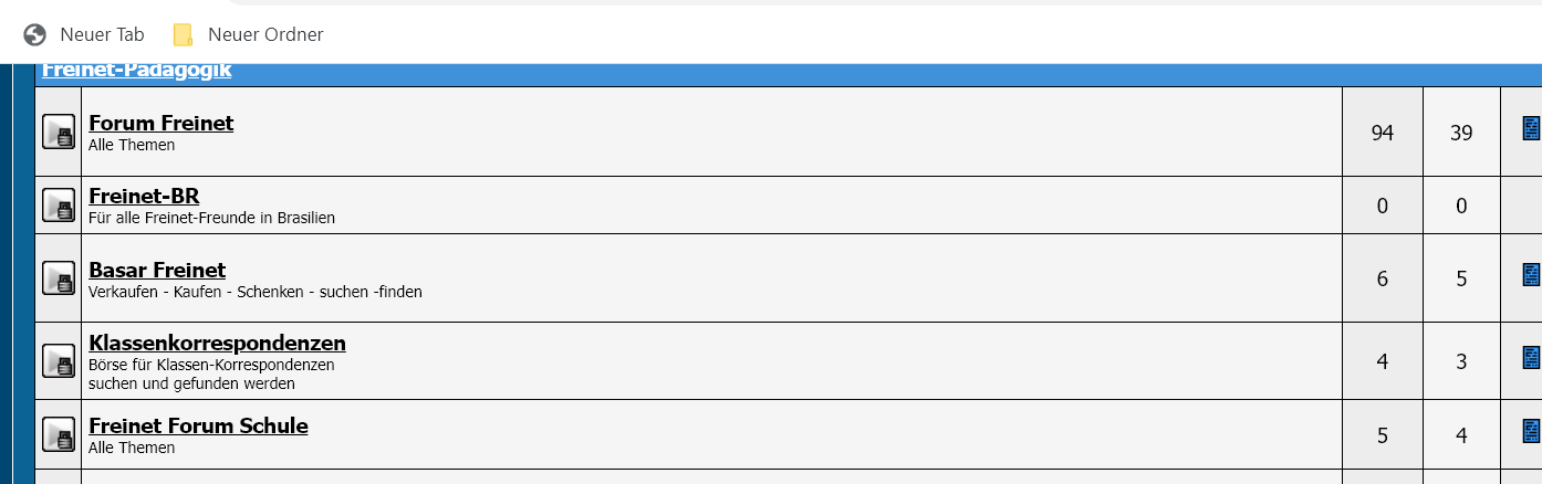

    Um das zu unterstreichen: Ich habe mir die mittlerweile nachgereichte Test-Seite angesehen und auf verschiedenen Bildschirmen mit verschiedenen Zoom-Stufen getestet. Nur manche Zoom-Stufen waren betroffen, nicht jede. Und je nach Bildschirm waren unterschiedliche Zoom-Stufen betroffen. Und damit ist auch ein Hardware-Zusammenhang nachgewiesen. Nur nicht die Grafikkarte, wie zunächst vermutet, sondern der Bildschirm. Die getesteten Bildschirme haben jeweils unterschiedliche Pixeldichten.
    Tatsache ist, dass unterschiedliche Browser ein jeweils unterschiedliches Rundungsverhalten implementiert haben. Da gibt es nur anders, weder richtig noch falsch. Beim prozentualen Zoom wird auf sehr krumme Zahlen mit Dezimalstellen gerundet, woraus der Browser dann was machen muss. Das ist unter diesen Voraussetzungen eine sehr wahrscheinliche Erklärung dafür, wie es zu dem Problem kommen kann.
    Dass das Rundungsverhalten für diesen konkreten Fall (sprich dieses veraltete Tabellen-Layout plus dein Bildschirm plus deine Zoom-Stufe) in Chrome vorteilhafter ist, ist sicher unbestritten. Die grundlegende Logik der Rendering-Engine bekommen wir nicht geändert. Aber jetzt, wo wir eine Theorie haben, kann man sich auch eine Lösung überlegen.

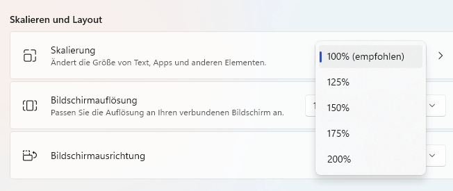

  • Hast du mal manuell einstellbare Zwischenstufen wie z.B. 140% oder 175% o.ä. probiert?
    Hallo :)
    das ist (in der GUI) nicht möglich.
    Ob das mit einem Registry-Hack geht, weiß ich nicht. Grundsätzlich sollte die Skalierung aber auf 100% stehen, weil es sonst hier und da zu Problemen kommt. Siehe dazu Windows-Schriftgrößen ohne DPI-Skalierung erhöhen.
    Bei 100% erscheint alles SEHR klein auf dem Bildschirm. Sowohl unter Linux Mint als auch Windows.
    Das macht keinen Sinn. Bei 200% hingegen erscheint alles zu groß. ^^
    150% ist eigentlich perfekt und bislang bin ich auch auf keine anderen Probleme damit gestoßen.
    Edit: Windows selbst empfiehlt mir auch 150% Skalierung.
