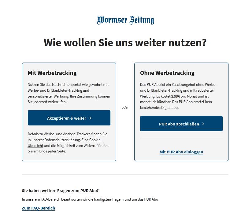

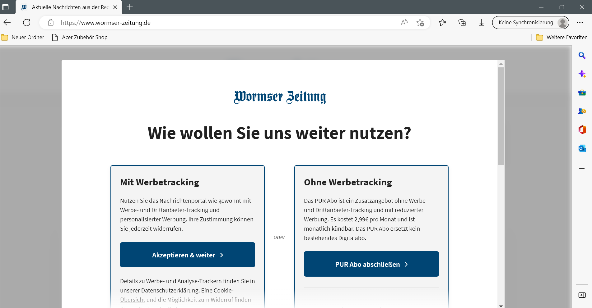

    Wenn ich auf diese Seite gehe https://www.wormser-zeitung.de/ kommt nach ein paar Sekunden dieser Hinweis

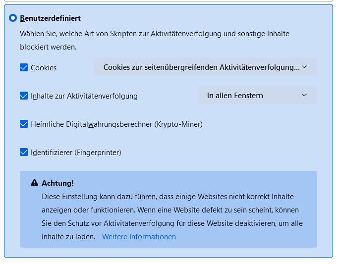

    Ich habe für diese Seite "uBlock Origin" deaktiviert und auch "I still don't care about cookies". In den "Ausnahmeregeln" von "uBlock Origin" steht auch "www.wormser-zeitung.de" drinnen trotzdem kommt auch nach Neustart von FF immer der Hinweis oben. In den Einstellungen "Datenschutz" habe ich diese Einstellung.
    Wenn ich hier auf Standard gehe kommt trotzdem der Hinweis von Bild 1. Was muss ich noch machen damit dieser Hinweis nicht mehr kommt?
    Besten Dank schon mal hwww

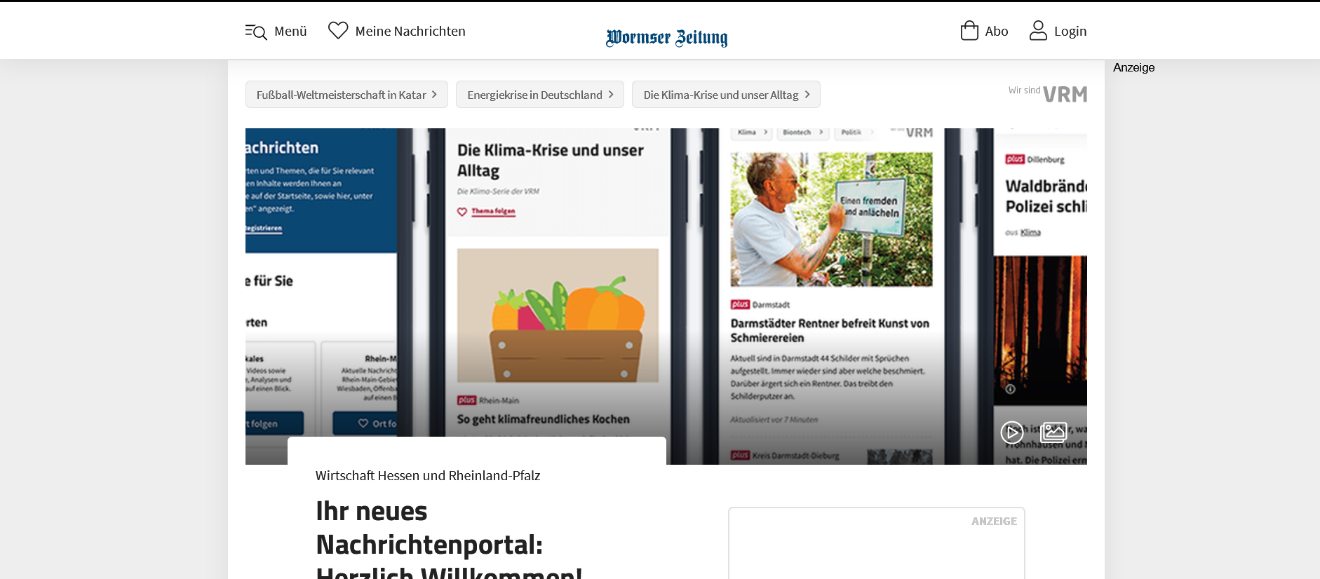

    Ergänzung:
    Wenn ich beim Edge "uBlock Origin" für diese Seite deaktiviere wird sie richtig angezeigt ohne Hinweis.

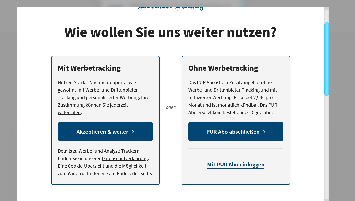

  • besteht das Problem auch im Fehlerbehebungsmodus?

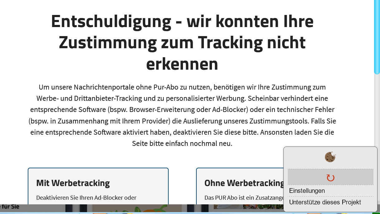

    Im Fehlerbehebungsmodus bekomme ich dieses Fenster. Klick links und es geht weiter.
    Nach Deaktivierung erhalte ich dieses Popup:
    Das erhalte ich nur im Fehlerbehebungsmodus normal bekomme ich das Fenster von #1 Bild 1.

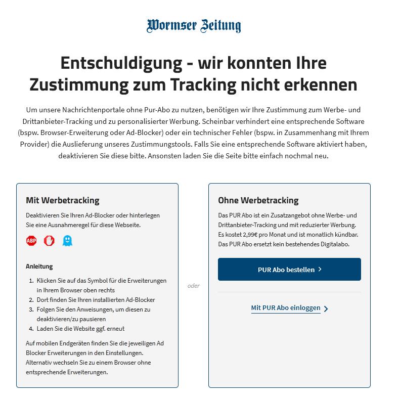

    Wie ich eben festgestellt habe kommt das Fenster ganz gleich ob ich "I still don't care about cookies" aktiviert oder deaktiviert habe und nach jeder Änderung einen Neustart von FF gemacht habe.
    Firefox 110.0 - 64 Bit / Windows 11 - 22H2 - 64 Bit - Home
  • Hallo schlingo und Andreas
    Ich glaube den Fehler gefunden zu haben. Habe alle Erweiterungen deaktiviert und dann nach und nach Einzel wieder aktiviert. Bei der Erweiterung "Consent Blocker" tritt der Fehler auf. Fehler besteht nicht wenn "Consent Blocker" "I still don't care about cookies" und "uBlock Origin" für diese Seite deaktiviert ist. Wobei man "Consent Blocker" ja nicht für einzelne Seiten aktivieren kann. Habe die Erweiterung ganz gelöscht.
