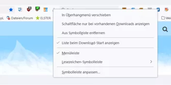

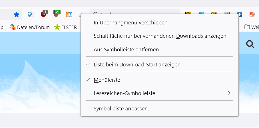

Ein Rechtsklick auf einen beliebigen Button erzeugt ja immer:
Man müsste also wenn dann das kompl. Rechtsklick Popup deaktivieren.
Aber ob das wirklich Sinn macht ![]()

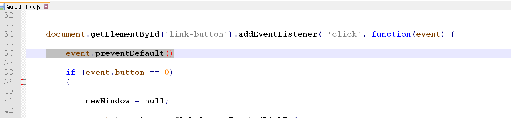

Jetzt müsste man noch herausfinden, wie man das kurzzeitige Aufpoppen des Kontextmenüs beim Rechtsklick verhindern kann.
Mit event.preventDefault().
Danke, funktioniert perfekt! ![]()
Ist das so richtig eingetragen?
Das funktioniert zwar auch, aber ich meinte nach diesen Zeilen:

Ich hatte mich oben im Beitrag vertan, und meinte diesen neuen Eintrag:
