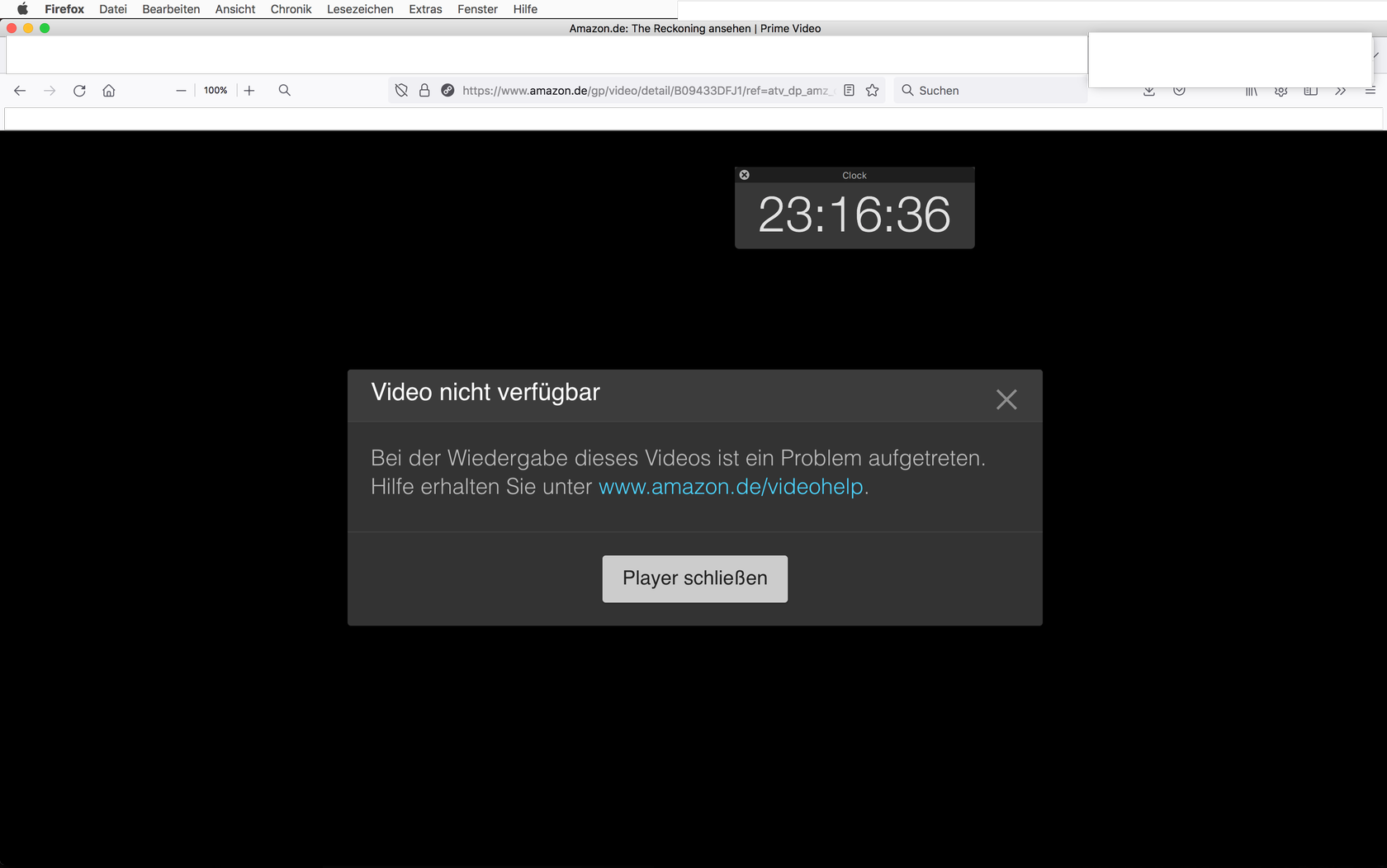

    also wenn ich versuche bei Amazon einen Film zu schauen lädt das ganze manchmal Jahre (mal mit oder ohne Fehler von Amazon von wegen deine Verbindung ist schlecht), mal ganz schnell und mal gar nicht. Habe schon den Modus ohne Addons von Firefox probiert aber erfolglos. Achsooo und manchmal, wenn ich versuche ein Video zu streamen, kann ich parrallel keine andere Website im Firefox aufrufen.
    DRM scheint zu gehen (auch auf so Testseiten problemlos) Widevine: 4.10.2449.0
    Ich habe mir mal die Konsolen Logs angesehen werde da aber nicht richtig schlau drauß. Wenn ihr mir sagt was genau ihr braucht kann ich da gerne auch was schicken.
    Wäre super wenn mir wer helfen kann, bin nämlich aufgeschmissen und weiß nicht so wirklich was ich machen soll, das Problem ist super nervig. ||

    Es gibt drei Mögliche Zustände:
    1. Es funktioniert gar nicht:
    Lösung: seite neu Laden bis es tut (auch mehrmals)
    2. Ich soll warten (7071):
    Lösung 2.1: Weiter warten anklicken und warten (gerne auch mal sehr lange)
    Problem 2.2: Andere Websites Youtube Videos, Absenden von Postst in diesem Forum etc. funktionieren während des wartens nicht, das tritt aber auch manchmal auf wenn ich die Detailansicht eines Filmes geöffnet habe.
    Lösung 2.2. Tab schließen, sofort funktionieren die anderen Websites.
    3. Es funktioniert (endlich)

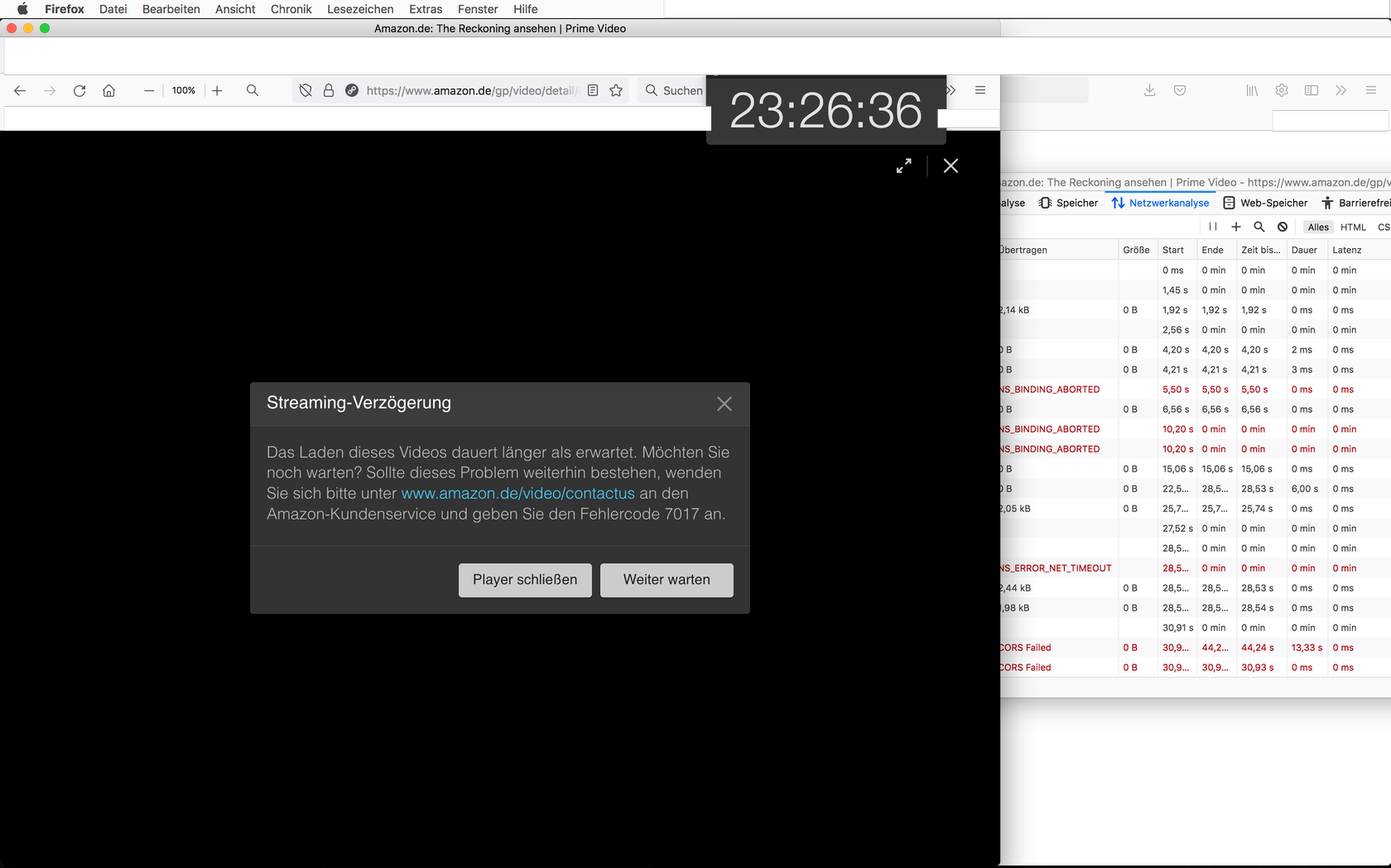

    So von der Kombination 2+3 habe ich jetzt auch Logs, die habe ich nach bestem wissen und Gewissen zensiert, wenn ich was vergessen haben sollte gerne Bescheid sagen. Was mich wundert sind die ganzen "bloockiert Einträge". Der Stream hat erst lange geladen, dann kam die Meldung 7071 ich habe auf "weiter warten" geklickt und ab ungefähr 23:26:51 lief es dann schon (manhcmal braucht das aber auch noch deutlich länger als 15 sek)

  • Vielleicht ist es hilfreich, sich um die folgenden Meldungen zu kümmern:
    ns_binding_aborted
    cors failed
    Da ich es nicht besser weiss, würde ich sagen, dass da was blockiert wird oder Firefox verstellt wurde.
