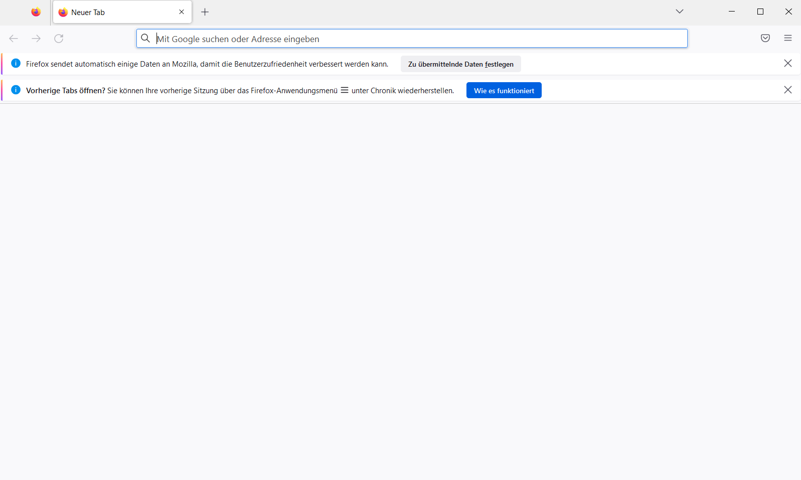

    ich nutze FF seit vielen Jahren, seit gestern habe ich folgendes Problem:

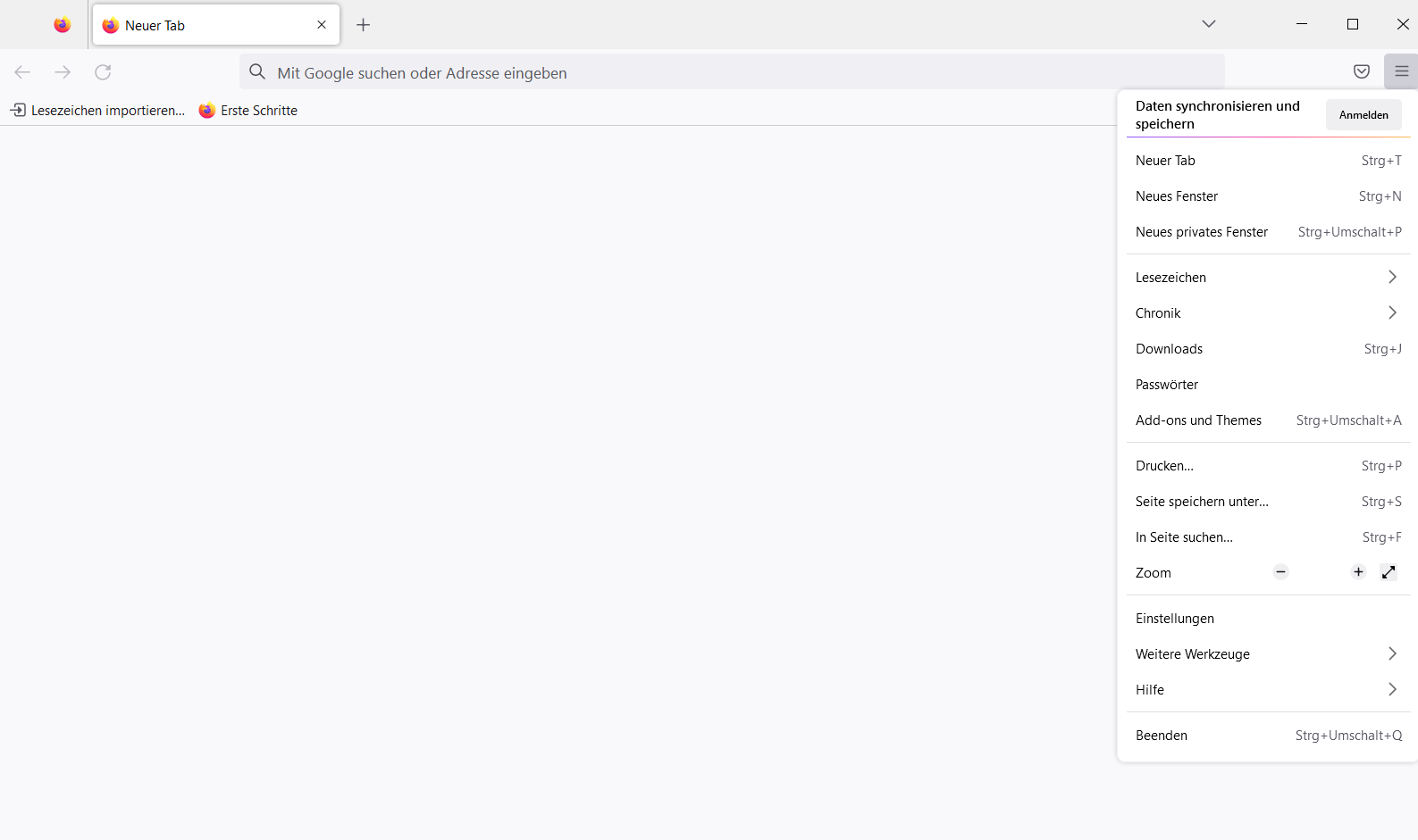

    Im Anzeigefeld von FF wird nichts mehr angezeigt, egal ob ich eine Netzadresse eingebe oder About:irgendwas oder ob ich etwas mit dem Menü auswähle.
    Es sieht so aus, als ob ein Programm für die Anzeige nicht vorhanden wäre (irgendwann erschien auch mal kurz eine Meldung, dass eine Routine nicht gefunden wurde, die kommt aber nicht mehr (oder wird nicht angezeigt)).
    Ich habe FF deinstalliert und neu installiert --> keine Änderung
    Ich habe den FF-Ordner mit Profilen gelöscht und neu installiert --> keine Änderung
    Jetzt bin ich völlig ratlos, was ich noch tun könnte.

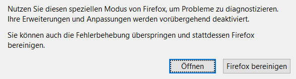

    Besteht das Problem auch im Fehlerbehebungsmodus?

    Den Fehlerbehebungsmodus kann ich leider nicht starten, da er nicht angezeigt wird (im Hauptfeld von FF steht immer nichts).
    Gruß, Franz
  • Hallo Andreas,
    wenn ich Firefox mit gedrückter Umschalttaste starte, kommt dieser Hinweis:
    Wenn ich dann auf Öffnen drücke kommt (leider) wieder ein leerer Bildschirm:

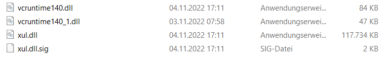

  • Hallo DeJaVu,
    aus deiner früheren Antwort:
    "such doch mal nach einer vcruntime140_1.dll auf deinem System und kopiere die zur firefox.exe"
    Frage:
    Wohin genau soll ich diese Datei kopieren?
    In den Ordner C:\Programme\Mozilla Firefox?
    Oder in einen "Installationsordner"?
    Gruß, Franz

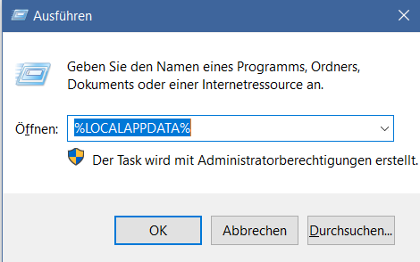

  • ich habe den Ordner Firefox unter %APPDATA%\Mozilla\Firefox\ gelöscht.
    Hallo Franz :)
    ok, das war dann wirklich das Profil. Es gibt da nämlich auch einen Cache-Ordner. Falls der Tipp mit der vcruntime140_1.dll nicht hilft, könntest Du noch versuchen, den Cache zu löschen. Den findest Du unter %LOCALAPPDATA%\Mozilla. Dort einfach den Ordner Firefox löschen. Der wird automatisch wieder angelegt.
  • Danke,
    leider hat das mit der DLL auch nicht geholfen
    Hallo Ingo,
    das mit vcruntime140_1.dll hat leider nicht geholfen.

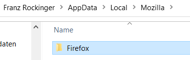

    Was den Cache anbetrifft:
    bei mir gibt es kein %LOCALAPPDATA%. wenn ich das eingebe, lande ich automatisch bei Appdata\local\Mozilla.
    Da kann ich wieder den Ordner Firefox (mit den Profilen) löschen, aber nicht den Cache

  • bei mir gibt es kein %LOCALAPPDATA%. wenn ich das eingebe, lande ich automatisch bei Appdata\local\Mozilla
    Hallo :)
    Schau genau hin! Siehst Du dann den Unterschied? %APPDATA% <> %LOCALAPPDATA%.
    In %LOCALAPPDATA% liegen keine Profile, sondern der Cache. Die Profile liegen ausschließlich in %APPDATA%.
  • Ich versteh's nicht.
    Wenn ich win+R eingebe und dann
    Unter Firefox liegt dann wieder der Profilordner
    Sorry, weiß nicht wie ich den Cache löschen soll.
    Gruß, Franz
  • Unter Firefox liegt dann wieder der Profilordner
    Dann solltest Du den mal öffnen und staunen, wenn Du siehst, was Du dort findest.

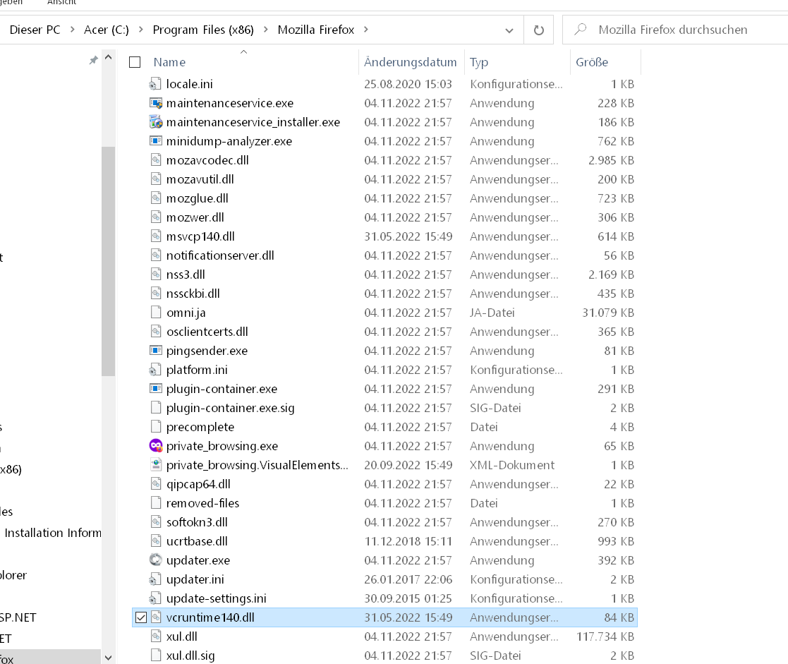

  • Wenn auch about-Seiten betroffen sind, liegt es sicherlich nicht am Cache. Und der die das Profile wurden auch schon gelöscht (#1), ergo kann es nciht am Profil liegen, sondern muss von Firefox bzw dem System kommen. Daher auch der Tip zur "vcruntime140_1.dll". Wobei ich momentan auch bezweifele, ob diese Aktion auch erfolgreich umgesetzt worden ist. Das Ergebnis sollte so aussehen

  • bei mir sieht's so aus:

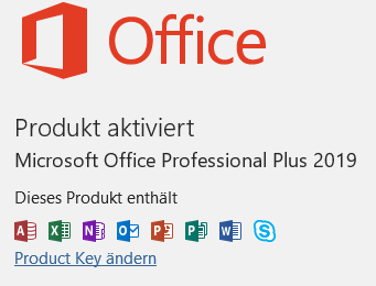

  • Welche Office-Version ist es denn?
    Aber wichtig wäre zu wissen, warum Office überhaupt defekt war, welche Fehlermeldung ausgegeben wurde. Denn von allein passiert das nicht so oft, dem muss was vorausgegangen sein. Schau auch in den "Zuverlässigkeitsverlauf" von Windows.
    Oh Herr, wirf Hirn, oder Steine - Hauptsache, du triffst endlich. Das Netz wird dominiert von Goofies vom Dienst. Dulleks vom Schlage "Eimer Knete" werden immer mit einem Schlabokka begrüßt.
  • Meine Vermutung ist, dass ein Bereinigungsvorgang in CCleaner abgebrochen wurde, der dann die Probleme verursacht hat.
    Bei Office kam ein freundlicher Text, dass das nicht hätte passieren dürfen mit dem Hinweis auf Reparatur über die Systemsteuerung. Die Office Version ist Office Professional plus 2019
    Hallo :)
    dann nochmal deutlicher:
    UmgebungsvariablePfad
    Profil%APPDATA%%USERPROFILE%\AppData\Roaming
    Cache%LOCALAPPDATA%%USERPROFILE%\AppData\Local
    Siehst Du jetzt den Unterschied? Das sind völlig unterschiedliche Pfade. Darunter gibt es dann jeweils einen Ordner Mozilla, der wiederum einen Ordner Firefox enthält, und zwar, wie auch Dharkness schrieb, mit völlig unterschiedlichem Inhalt. Jetzt verstanden? Schau halt einfach mal in die Pfade rein. Öffne dafür am besten zwei Explorerfenster über- oder nebeneinander und vergleiche den Inhalt.
