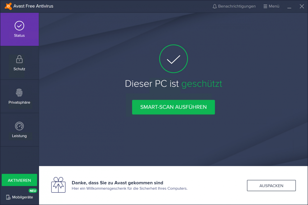

    Schon aus diesem Grund solltest du auf die Software verzichten:
    Wie Avast die Daten seiner Kunden verkaufte
    Avast hat jahrelang umfangreiche Daten über das Surfverhalten seiner Nutzer erfasst und damit Millionen verdient. c’t hat einen Blick in die angeblich…
    www.heise.de
