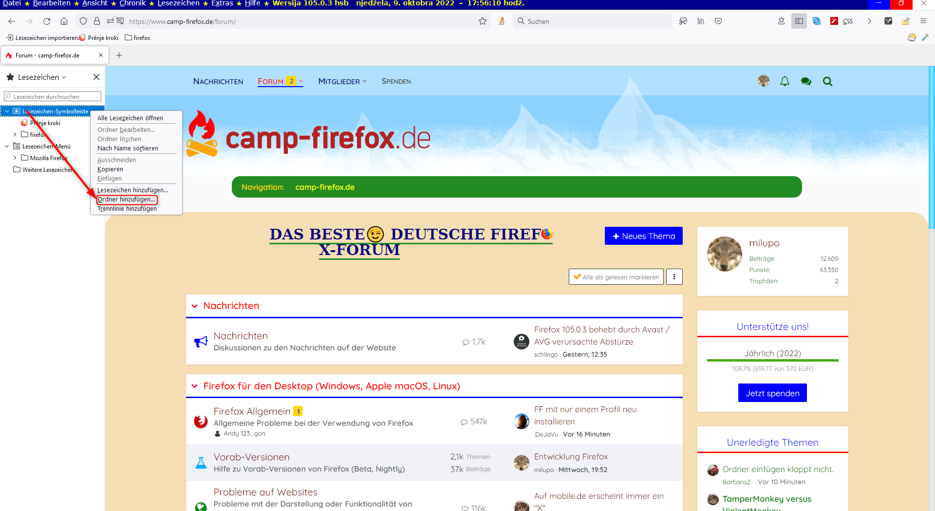

    Moin zusammen, nach längerer Zeit mal wieder ein Problem mit meinem Fuchs:
    Wenn ich einen Ordner bearbeiten oder löschen möchte, klappt dieses tadellos.
    Einen Ordner einfügen kann ich allerdings nicht.
    Die Sidebar spreche ich mit folgenden Code über die der Userchrome.css an:
    Mit dem Code sieht es so aus.
    Ich habe schon testweise alle Codes deaktiviert und einzeln wieder "scharf" gemacht. Leider hakt irgend etwas.
    Bitte freundlicherweise um Hilfestellung.
    Danke
    Freundliche Grüße
    Barbara

  • Weil "Einfügen" sich auf Lesezeichen bezieht, du benötigst "Ordner hinzufügen…"

  • Leider weiss ich nicht, wo ich dieses finden kann.
    Dein Code ist für die Seitenleiste. Klicke dort mit der rechten Taste auf einen Eintrag, zum Beispiel Lesezeichen-Symbolleiste, und im Kontextmenü unten hast du dann Ordner hinzufügen…

  • Die Einträge im Kontextmenü sind menuitem-Elemente, die IDs der Einträge haben den Vorsatz placesContext_ Der obige hat die ID placesContext_new:folder. Achtung, Doppelpunkt! Bei Verwendung der ID muss der maskiert werden.

    Die Zeilen 65 und 66 deaktiviert. Danke an Milupo. Nun klappt es :thumbup:

  • Ab Zeile 62 bis zum Ende. Der mit Ordner hinzufügen… ist in Zeile 65 und 66. Alle diese hast du ausgeblendet.
