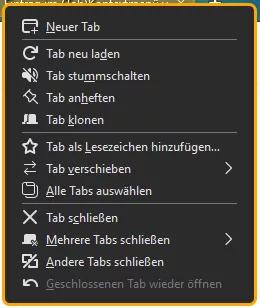

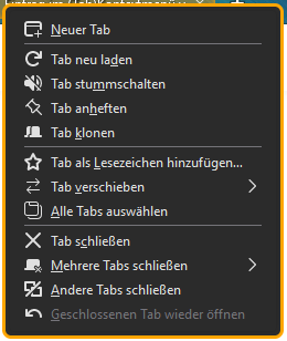

    Wie sieht das denn bei Dir aus?
    "Andere Tabs schließen" hatte ich vorher garnicht... :/
    Wie gewünscht!
    Der Eintrag "Andere Tabs schließen" befand sich vorher einen Klick weiter
    unter "Mehrere Tabs schließen".
    Durch das Script wurde dieser eine "Ebene" höher verschoben.

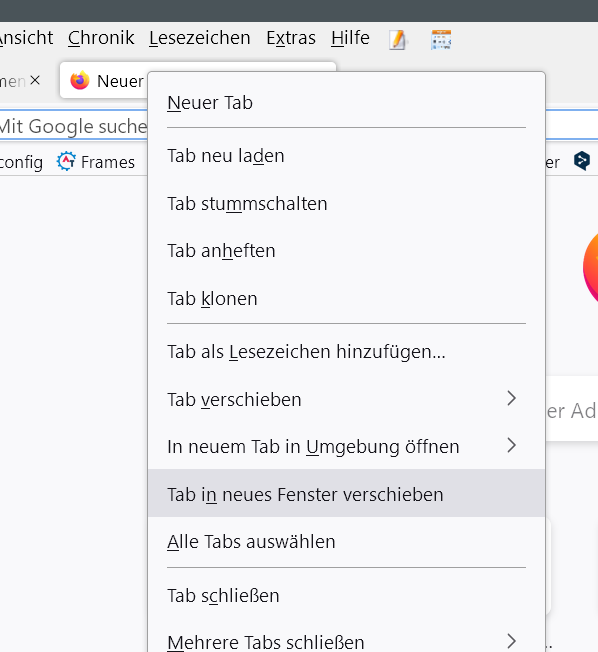

  • Wow, ich scheine es begriffen zu haben!
    Teste mal.
    JavaScript
    (function() {
      if (location != 'chrome://browser/content/browser.xhtml')
        return;
      let cs_AllTabs = document.getElementById("context_selectAllTabs");
      let cs_openTabs = document.getElementById("context_openTabInWindow");
      tabContextMenu.insertBefore(cs_openTabs), cs_AllTabs);
    Wenn Du den Eintrag an andere Stelle haben möchtest, gib Bescheid.

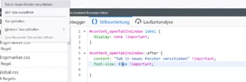

    Kannst Du mir noch zeigen, wie man das Label, also den angezeigten Text eines Eintrags ändert?
    Bei #context_openTabInWindow wird ja "In neues Fenster verschieben" angezeigt.
    Es macht aber Sinn, wenn der Eintrag eine Ebene nach Oben verschoben wurde,
    daraus "Tab in neues Fenster verschieben" zu machen.

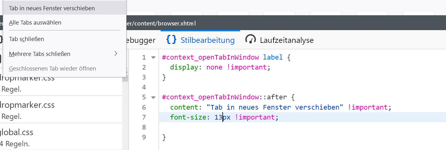

    Ich hab dann mal per zusätzlichem .css versucht, den Text zu ersetzen, bekomme das aber auch nicht hin.
    Vielleicht hat 2002Andreas ja einen Vorschlag/eine Idee ;)

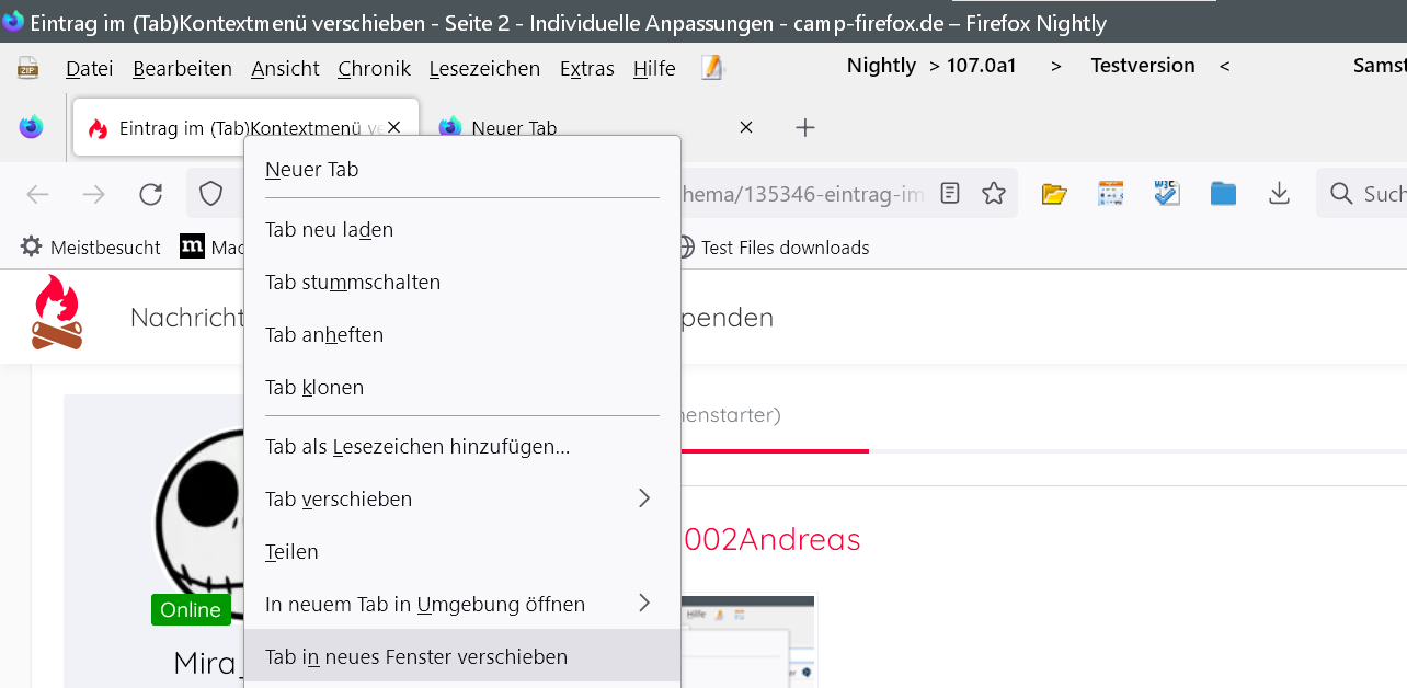

  • Habe auch etwas gebastelt!
    1. Das Script um den Eintrag zuverschieben.
    JavaScript
    (function() {
        return;
        let cs_AllTabs = document.getElementById('context_selectAllTabs');
        let cs_openTab = document.getElementById('context_openTabInWindow');
        tabContextMenu.insertBefore(cs_openTab, cs_AllTabs);
    2. Ein Script um das "Label" zu ändern. (Habe 2002Andreas Code in ein JavsScript eingebettet, ist nur ein Test!)
    Wenn mir jetzt noch jemand verraten könnte, wie man das 2. Script a. optimieren und b. beide zusammen bringen kann,
    wäre ich häppy

    Hatte den Wert setTimeout(() => { ... sogar auf 50000 erhöht, passierte aber nichts.
    Mit dem CSS-Code von 2002Andreas klappt es aber.
