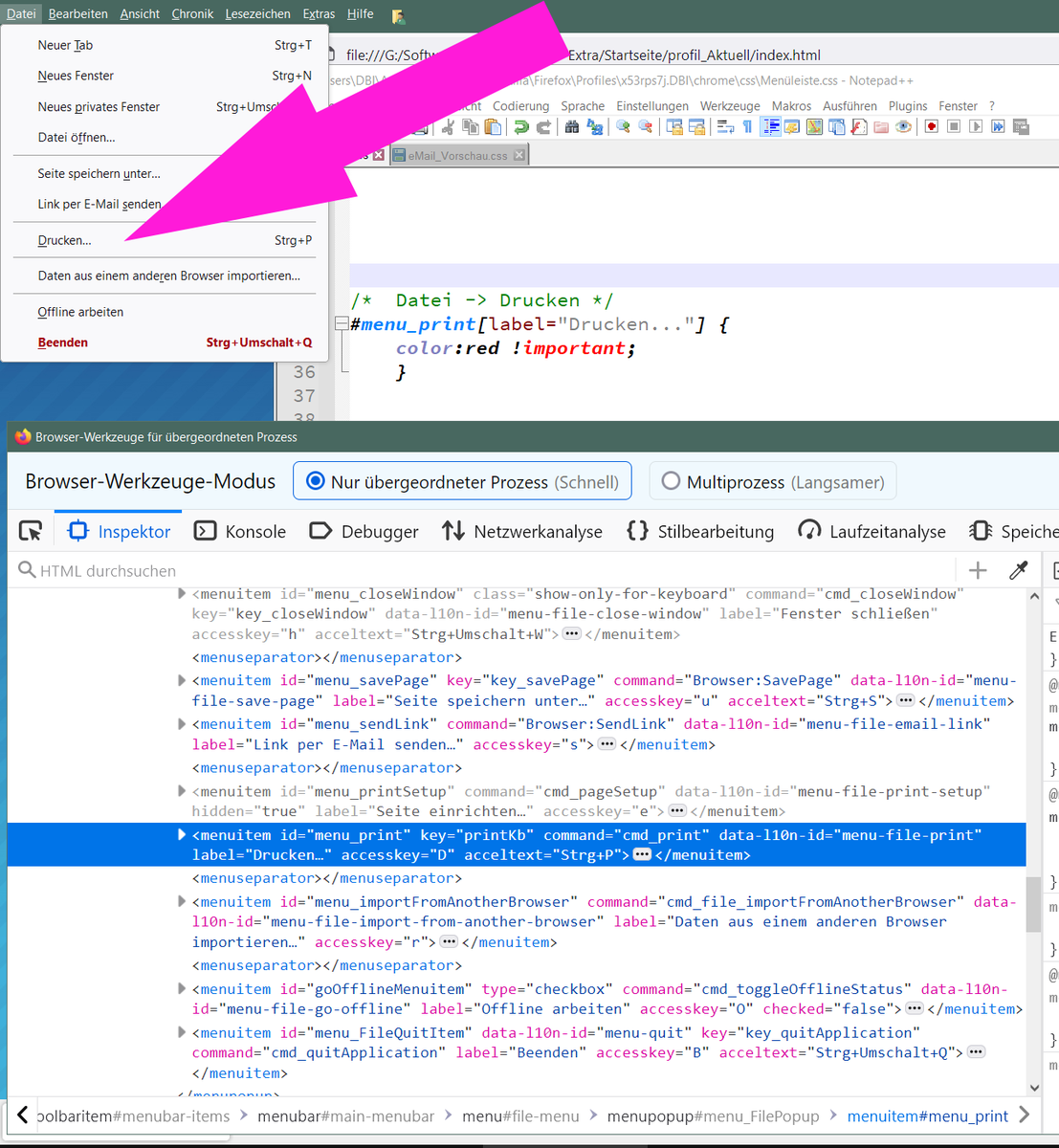

Menüeintrag farblich ändern ?
Son Goku -
28. September 2022 um 19:12 -

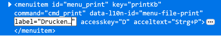

Warum verwendest du einen doppelten Selektor: Die ID reicht doch, da brauchst du kein Attribut label. Ich denke, das Problem ist, dass du im Attribut label bestimmt drei Punkte eingegeben hast. Im Code steht aber offenbar das typographische Auslassungszeichen. Die scheinbar drei Punktzeichen sind also nur 1 Zeichen. Gib statt der drei Punkte das Auslassungszeichen ein: Alt+0133 auf der numerischen Tastatur.
was ist den falsch ?
Hast Du 3 einzelne Punkte ... verwendet und nicht das 3 Punkte Zeichen …?

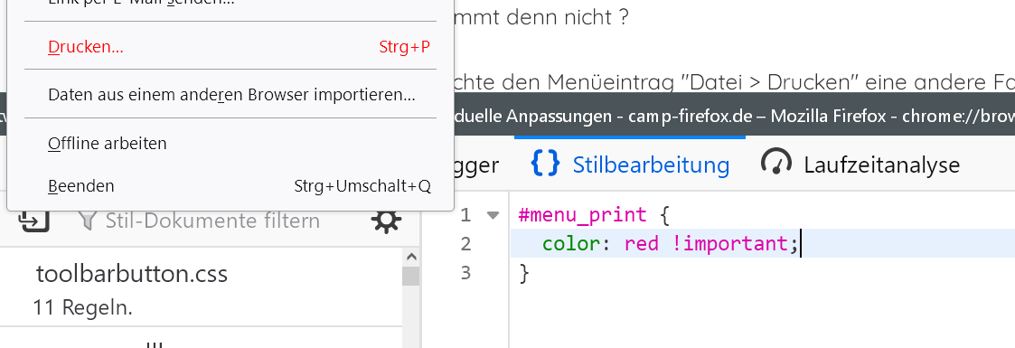

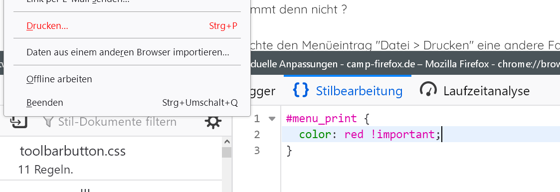

CSS/* Datei -> Beenden */ #menu_FileQuitItem[label="Beenden"] { font-weight:700 !important; color:#a4000f!important; /* Red 70 */ }
@ Andreas,
Danke funktioniert beides.^
öhm einzelne Punkte.
ichh abe es einach von meinen anderen eintrag abgeguckt.
Das war im Grunde auch nicht falsch, nur unnötig. Der Fehler lag ja auch bei den Punkten.
