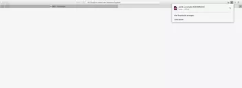

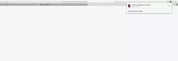

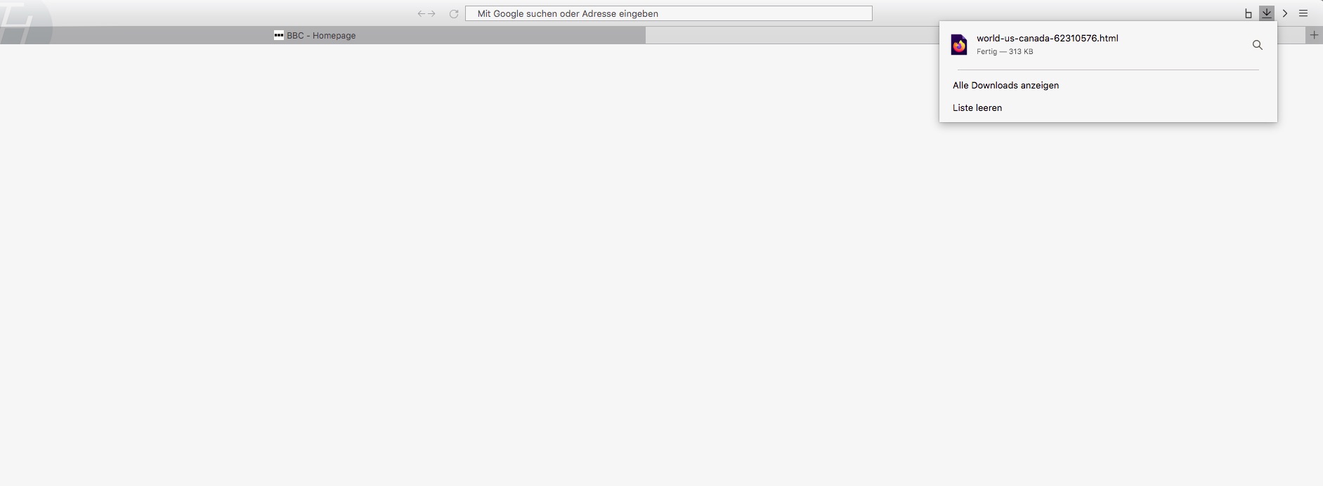

    Bisher habe ich zwei mögliche Lösungen gefunden ; zum einen dieses Script .
    Damit erscheint eine Schaltfläche Liste leeren im Download Button Popupfenster ( zweiter Bildanhang ) , die beim Anklicken zwar nur aktuelle, und nicht alte Downloads löscht, aber immerhin auch den Download Button aus der Toolbar verschwinden lässt, nachdem man das Popupfenster schliesst ( ein doppelter Separator wird von dem Script erzeugt, kann man aber rauslöschen; bessere Positionierung etc. geht über CSS ) .
    Kleiner Nachteil : komplizierter als vielleicht nötig, evtl. belastend für die Leistung (?), Umweg über extra Schaltfläche, und löscht eben nur aktuelle Downloads .

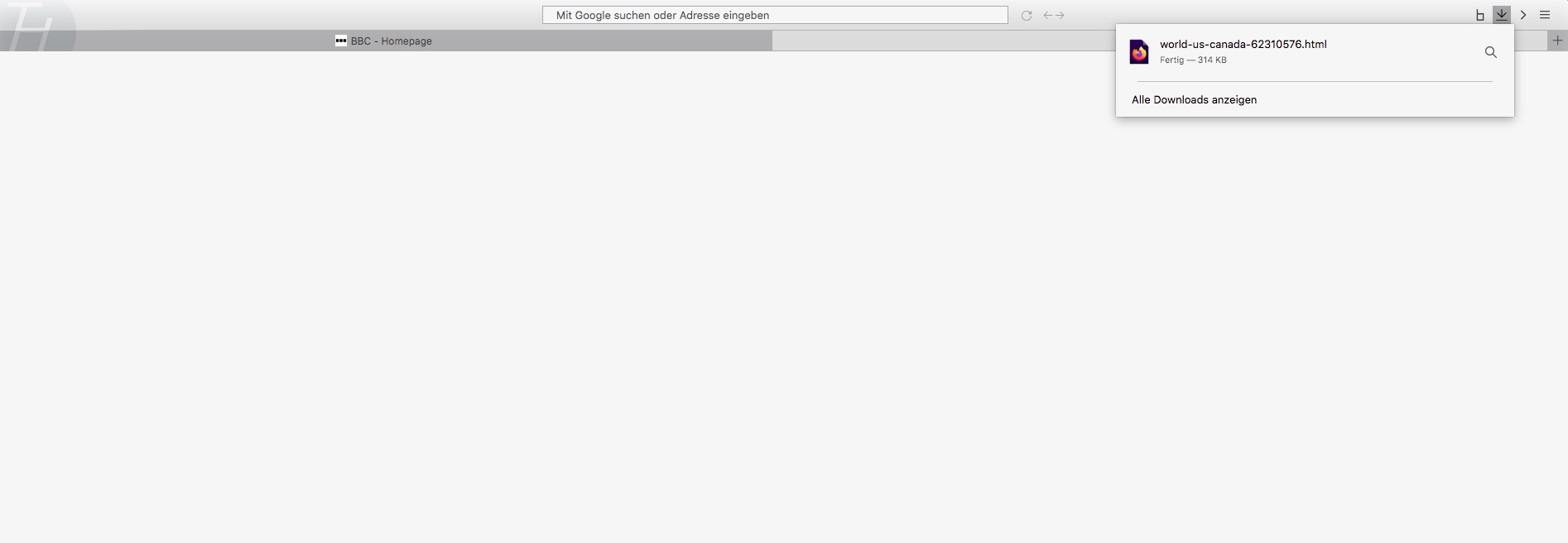

    Die zweite Lösung ist rein via CSS ; dabei zeigt sich der Download Button nur während und nach abgeschlossenem Download, verschwindet aber sobald man auf den Button klickt .
    Nachteil : das Popupfenster blitzt beim Anklicken des Buttons nur kurz auf, während der Status von success zum normalen Status des Buttons übergeht, und ist dann sofort weg ; das Aufblitzen kann man mit dem letzten CSSeintrag verhindern , nur ist halt wie gesagt das Popupfenster damit leider nicht verfügbar .
    Den Code kann man noch optimieren und zusammenfassen, das nur mal als Testversion .

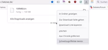

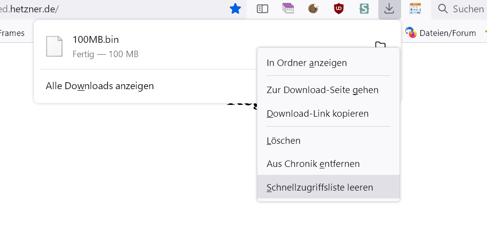

  • Jetzt komm ich mir schon ein bisschen dämlich vor, diese einfache Lösung kannte ich nicht - aber Hauptsache erstmal aufwendig mit Scripts und CSS rumhantieren ... :whistling:
    Dankeschön für den Tip ! :)

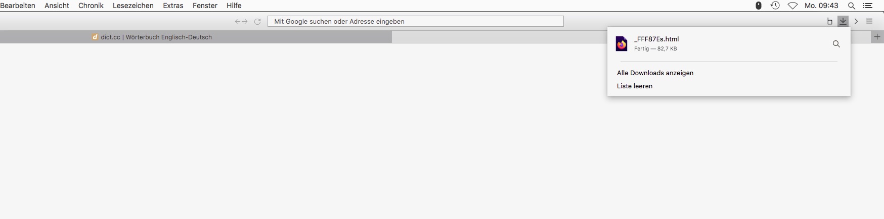

  • Der Inhalt kann nicht angezeigt werden, da er nicht mehr verfügbar ist. Der Inhalt kann nicht angezeigt werden, da er nicht mehr verfügbar ist. Der Inhalt kann nicht angezeigt werden, da er nicht mehr verfügbar ist. Nach einigem Hin und Her war dann für mich die ursprüngliche Lösung die beste, wie so oft ... ;)

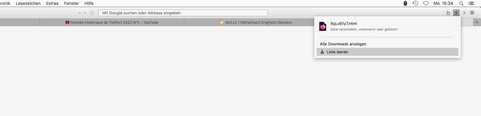

    Das Script von oben , mit ein wenig CSS, ergibt dann eine Schaltfläche im Download Popupfenster das ohne weitere Umwege den Download Button verschwinden lässt .
    Um die zusätzliche Trennlinie weg zu bekommen habe ich das hier rausgelöscht :
    JavaScript
    this.clearPanelButton
    ?.closest("#downloadsFooter")
    .prepend(document.createXULElement("toolbarseparator"));
    this.clearPanelButton?.parentElement.setAttribute("uc-hbox", "true");
    Und in der userChrome.css für die bündige Positionierung dann noch das hier :
    #clearDownloadsPanel {
    margin: 0px !important;
    Kann man bestimmt auch im Script anpassen, das eine Positionierung nicht unter, sondern neben der Alle Downloads anzeigen Schaltfläche vorsieht, aber das hat bei mir nicht funktioniert, und so sitzt die Schaltfläche sauber darunter .
    Wenn man lustig ist kann man auch noch ein Icon einbauen, geht einfach damit, Positionierung über margin nach Belieben :
    /* Optional Icon */
    #clearDownloadsPanel .button-icon {
    list-style-image: url("middle2.png") !important;
    margin-inline: 2px 4px !important;
    margin-block: -1px 1px !important;
    Und hier dann noch die Screenshots, mit/ohne Icon, und ein Icon .
