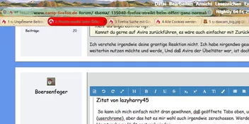

  • So kann ich mich einfach nicht dran gewöhnen, daß geöffnete Tabs oben, und nicht direkt über dem Inhaltsfenster erscheinen. Ich hatte das auch geändert (userchrome), aber das hat es mir wohl auch irgendwie zerschossen. Werde mal hier im Forum schauen, ob ich hier den entsprechenden Code finde. Aber Hauptsache es läuft erst mal wieder.
    Ich nutze dazu diesen CSS
    Sieht dann so aus... von den Farben und Formen nicht stören lassen... dazu habe ich weitere Anpassungen vorgenommen...
