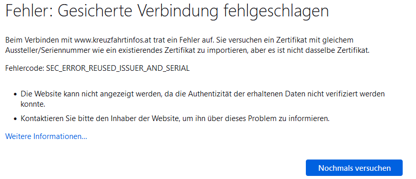

    Gehe ich dann auf "Weiter" und lasse eine Ausnahme zu, wird die Seite anstandslos geladen. Das ist doch nicht normal, oder? Und bei einer Seite, auf der ich seit 2012 nahezu jeden Tag arbeite, geht nicht einmal das. Bei https://www.kreuzfahrtinfos.at/forum/forum/ erscheint dann folgende Fehlermeldung:
    und danach geht nichts mehr. Ich benutze immer noch Win10 64bit, habe über nacht nicht neues oder ein anderes Programm installiert. Es geht einfach nicvht mehr. Habe schon den Rechner neu gebootet, FF deinstalleirt und komplett neu installiert. Es ändert sich nichts. Die gleichen Seiten auf einem Laptop aufgerufen in FF, und alles ist paletti, eben so wenn ich Egde oder Chrome benutze. Was ist da nur los? Kann mir bitte jemand helfen. So kann ich den leibgewordenen FF nicht mehr nutzen und müßte zwangsweise auf einen anderen Browser ausweichen.

  • Beide angegebenen Beispiellinks funktionieren hier mit Fx 102.0.1 auf Win 10 Pro 21H2 einwandfrei.
    Speziell Deine Fehlermeldung beim zweiten Link irritiert mich etwas, hast Du eine andere "Sicherheitssoftware" als den Windows Defender am Laufen, die den https-Verkehr beschnüffelt?
    Aloha, Uli

    Und um beiden zu antworten. Ja ich habe Avira Antivirus Pro laufen. Aber das erklärt noch nicht, wieso dieses Problem praktisch über Nacht aufgetreten ist. Ich habe Avira auch schon abgeschaltet (noch nicht de-installiert), hat aber bisher nicht geholfen. Andere Profile habe ich auch schon ausprobiert, hat aber bisher nicht geholfen. Soll ich FF noch mal deinstallieren (wie vorgehen, einfach über Systemsteuerung?). Alle Profile löschen? Wie gehe ich am sinnvollsten vor ?
  • Wie gehe ich am sinnvollsten vor ?
    Avira deinstallieren, nicht deaktivieren. Und dann testen.
    Bei Win10 ist so eine Software eh überflüssig.
    Der Defender reicht völlig aus.

    Firefox hat sich nicht geändert, aber Aviras Signaturen wechseln praktisch mehrfach am Tag. Wie bei Ulibär ebenfalls keine Probleme, Windows Defender. Sollte es ein bestätigtes Avira-Problem sein, solltest du es denen auch melden, immerhin hast du dafür bezahlt, dass deren Produkt einwandfrei läuft, und mit schöner Regelmässigkeit für diese Probleme verantwortlich ist - wie gesagt, und du bezahlst dafür... auch für die Fehler die es produziert.
  • Danke an dejavu , UliBär, 2002Andreas ,
    nach De-Installation von Avira, erster Versuch auf kfi-forum hat sofort geklappt, kein Warnhinweis mehr, einwandfreier Start.

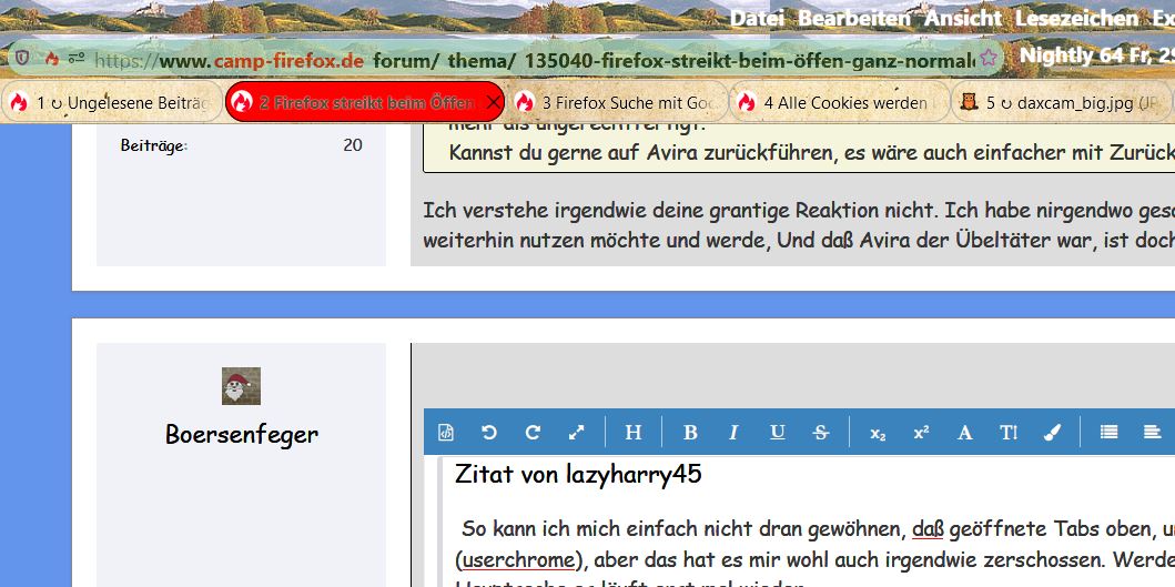

  • So kann ich mich einfach nicht dran gewöhnen, daß geöffnete Tabs oben, und nicht direkt über dem Inhaltsfenster erscheinen. Ich hatte das auch geändert (userchrome), aber das hat es mir wohl auch irgendwie zerschossen. Werde mal hier im Forum schauen, ob ich hier den entsprechenden Code finde. Aber Hauptsache es läuft erst mal wieder.
    Ich nutze dazu diesen CSS
    Sieht dann so aus... von den Farben und Formen nicht stören lassen... dazu habe ich weitere Anpassungen vorgenommen...
