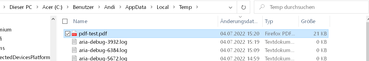

  • Nachdem ich "browser.download.start_downloads_in_tmp" auf "true" gesetzt habe, ist diese Ordner nach beenden von Firefox leer.
    Das bezieht sich aber nicht auf den Ordner Download, sondern den Ordner Temp.
    Nun habe ich mal eine Datei downgeloaded
    Dann wird die Datei im von dir bestimmten Ordner gespeichert.
    Es geht darum, dass eine mit Firefox geöffnete .pdf Datei zusätzlich im Ordner Downloads gespeichert wurde.
    Durch die Änderung landet sich jetzt wie früher im Ordner Temp.
