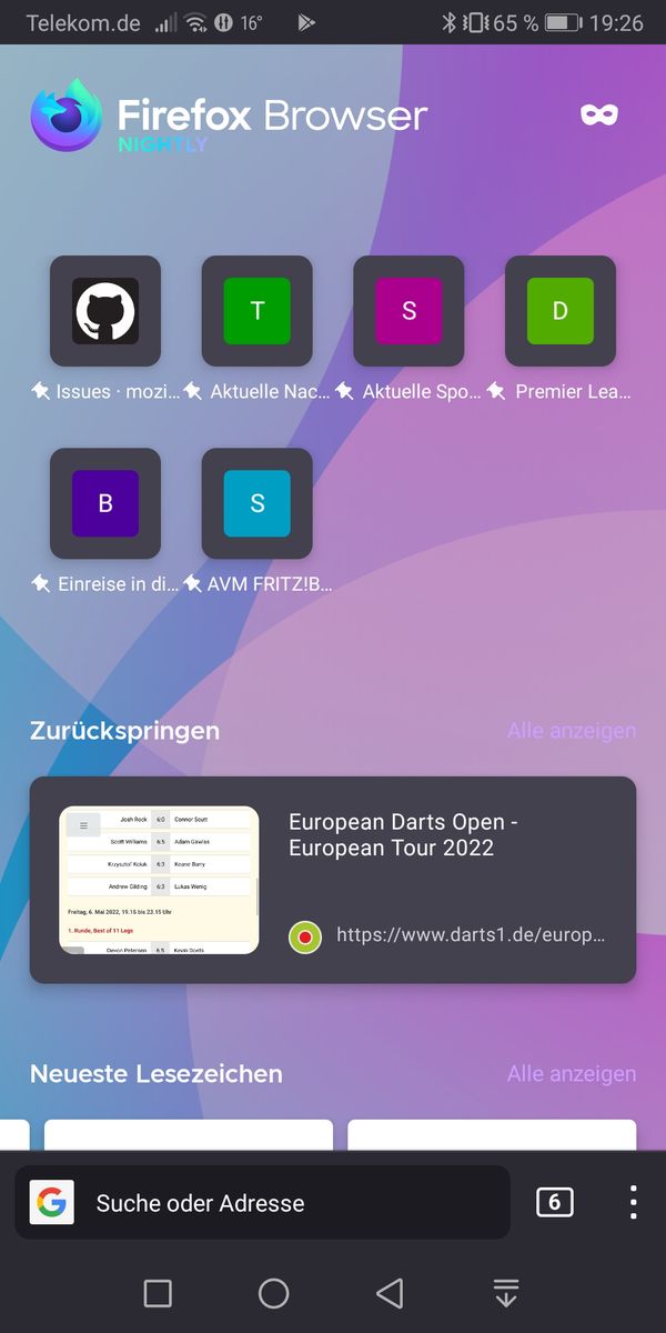

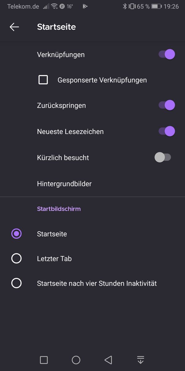

  • Also bei mir sieht das Ganze folgendermaßen aus:
    mit folgenden Einstellungen:
    falls doch noch unerwünschte verknüpfte Kacheln vorhanden sein sollten, dann einfach diese mittels einem langen Tastendrück löschen.

  • Sören Hentzschel
    Die Screenshots sind vom Nightly.
    Online war ich mit Firefox 99 von Debian. Leider ist 100 dort noch nicht im Bullseye Repro.
    Chromebook Lenovo IdeaPad Flex 5 - chromeOS 120 (Stable Channel) - Linux Debian Bookworm: Firefox ESR 115.6.0 und Firefox Nightly und Beta (Mozilla PPA), Android 13: Firefox Nightly und Firefox (Main Release)

  • Du hast aber auch in den Einstellungen zur Startseite "kürzlich besucht" deaktiviert?
