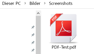

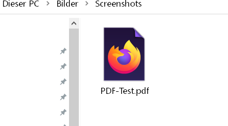

    So sieht das .pdf Icon standardmäßig nach einem Download aus:
    Da mir das nicht gefällt, habe ich es geändert zu:
    Um das zu erreichen, musste ich einen Eintrag in der Registry ändern.
