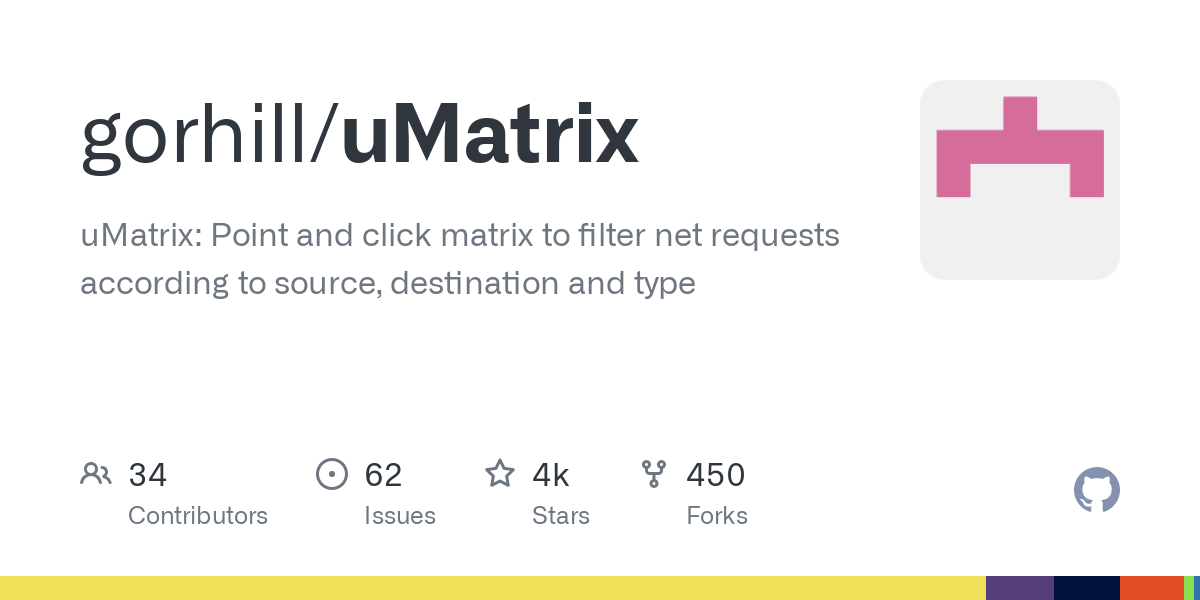

  • Was aber auch wahr ist, dass gorhill noch ein paar "Issues" behoben hat, so sagt mir der Code-Vergleich. Nichts Wildes, teils nur Optik.
    Optisches wurde nichts mehr behoben. Und ja, ich hatte mir die Code-Änderungen angesehen, bevor ich meinen Beitrag geschrieben hatte, der bezieht sich genau darauf. Das ist ja auf GitHub alles öffentlich dokumentiert. Was ich aufgelistet habe, ist bereits eine ziemlich vollständige Auflistung.
    Comparing 1.4.0...1.4.4 · gorhill/uMatrix
    uMatrix: Point and click matrix to filter net requests according to source, destination and type - Comparing 1.4.0...1.4.4 · gorhill/uMatrix
    github.com

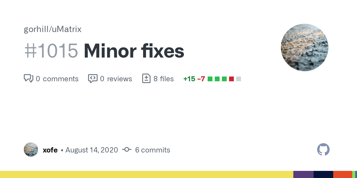

  • Ich hätte schwören können, dass da mehr geändert wurde. Sowas zB
    Minor fixes by xofe · Pull Request #1015 · gorhill/uMatrix
    Another lot of small fixes for things I've noticed. As always, if some aren't wanted just let me know and I'll drop it from the pull request. Fix…
    github.com
    Steht allerdings auf "open", wurde also nicht übernommen. Die 1.4.4 zeigt das auch noch so krumm an, die 1.4.3b0 (inoffiziell hier), hat diesen Fix.
