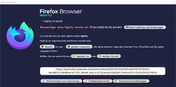

  • Wie ich bereits im anderen Thema eine Lösung dazu gab. Hier die Fassung mit den Änderungen von Adreas - da waren übrigens auch noch Doppelwhopper drin, wenn du vergleichen magst:
    Bei #bottombox passt es allerdings bei mir nicht mehr, siehe Änderungen im CSS.
    edit: Kleiner Patzer dabei, ausgemerzt, fertig ;)

    Was zu den Symbolen, etliche sind gleich, wie zB index1.gif,index2.gif - index3.png,index4.png - index1.png,index2.png - index5.png,index6.png,index7.png usw. Byte-Vergleich.
    Nachtrag: für die Final, falls das jemand benötigt, muss nachgebessert werden für linksbündig (keine Scripte hier)

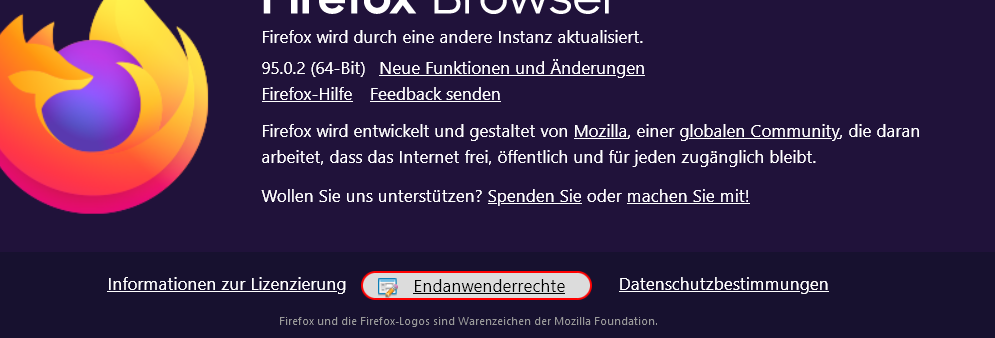

    Ich will deinen Code nicht im Ganzen übernehmen, da bei mir bei Übernahme von Fremdcode die Icons bei hover hüpfen.
    Ich muss dort die Icons angeben, wie auch bei FuchsFan. Und ansonsten passt der Code hier ja.. Dankeschön!

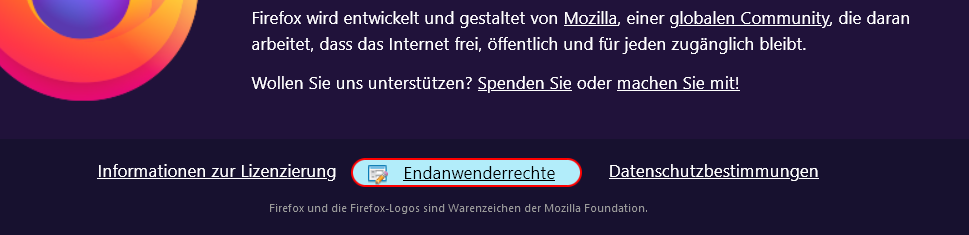

    Jetzt ist die Sache klar für mich, es kann nicht einfach nur der Hover-Eintrag geändert , sondern der Code für den Button muss generell neu angepasst werden. Dann funktioniert es tadellos mit dem einfachen Eintrag für Hover. Als Beispiel der Button Endanwenderrechte:
    Dank an dich Andreas und auch .DeJaVu , wieder was dazu gelernt. :thumbup:

  • Als Beispiel der Button Endanwenderrechte:
    Du kannst den ganzen Code noch etwas verkürzen ;)
    bei hover:
    Aus vormals 21 Zeilen sind so nur noch 13 geworden.
    Bei einem Code egal, bei vielen spart es Platz, Arbeit und hat weniger Fehlermöglichkeiten ;)
  • Mit diesen Werten passt es dann auch hier:
    Vielen Dank! :)
    Zeile 85
    margin: 50px 40px 84px -1px !important;
    Zeile 102
    margin-left: -23px !important;
    Zeile 103
    margin-top: -25px !important;
    Zeile 104
    margin-bottom: 40px !important;
