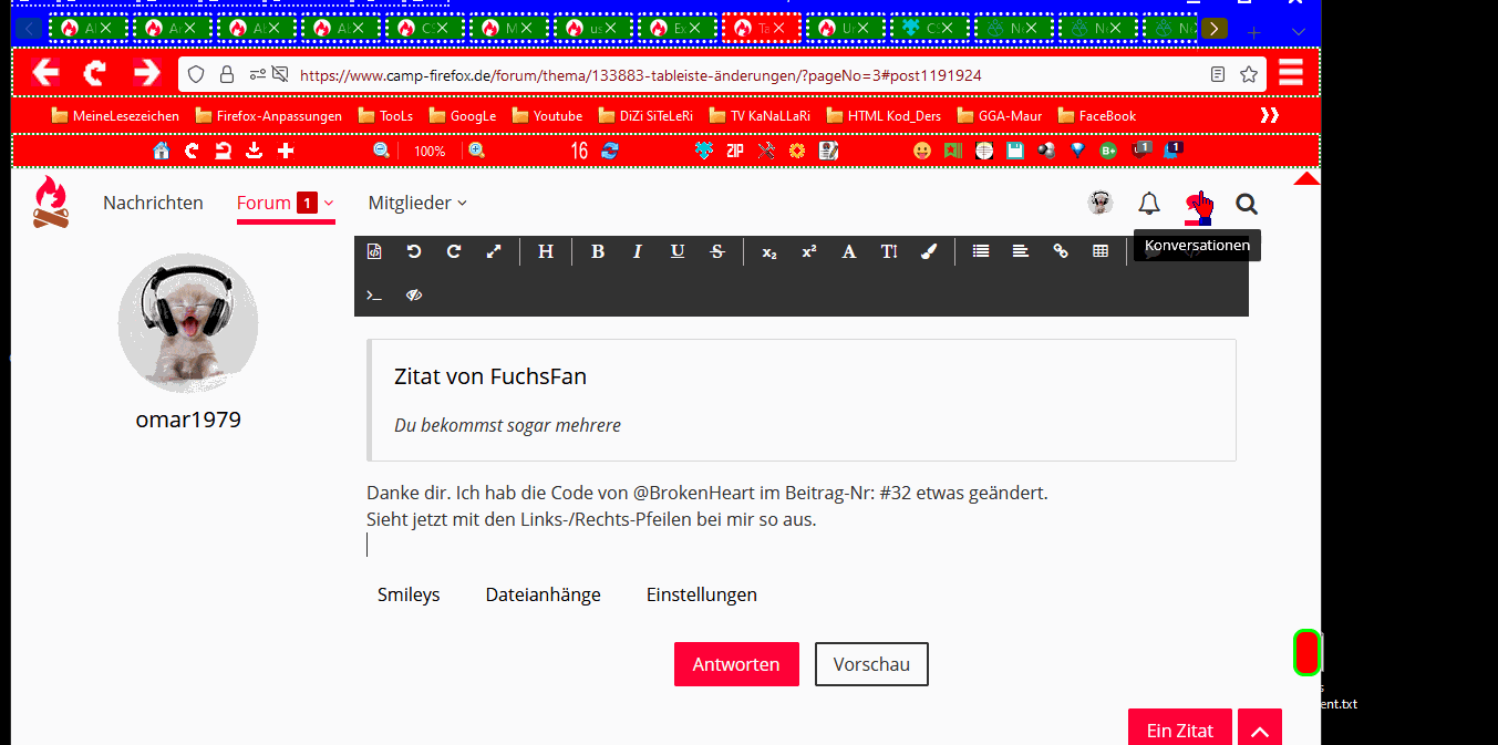

    Danke dir. Ich hab die Code von BrokenHeart im Beitrag-Nr: #32 etwas geändert.
    Sieht jetzt mit den Links-/Rechts-Pfeilen bei mir so aus.
    Ich versuche jetzt noch die Pfeile etwas fetter zu gestalten, also bold, aber krieg das irgendwie nicht hin. :)
    Das wäre noch die Code:
    Firefox-Version: 154.0.1
    Version: 25H2

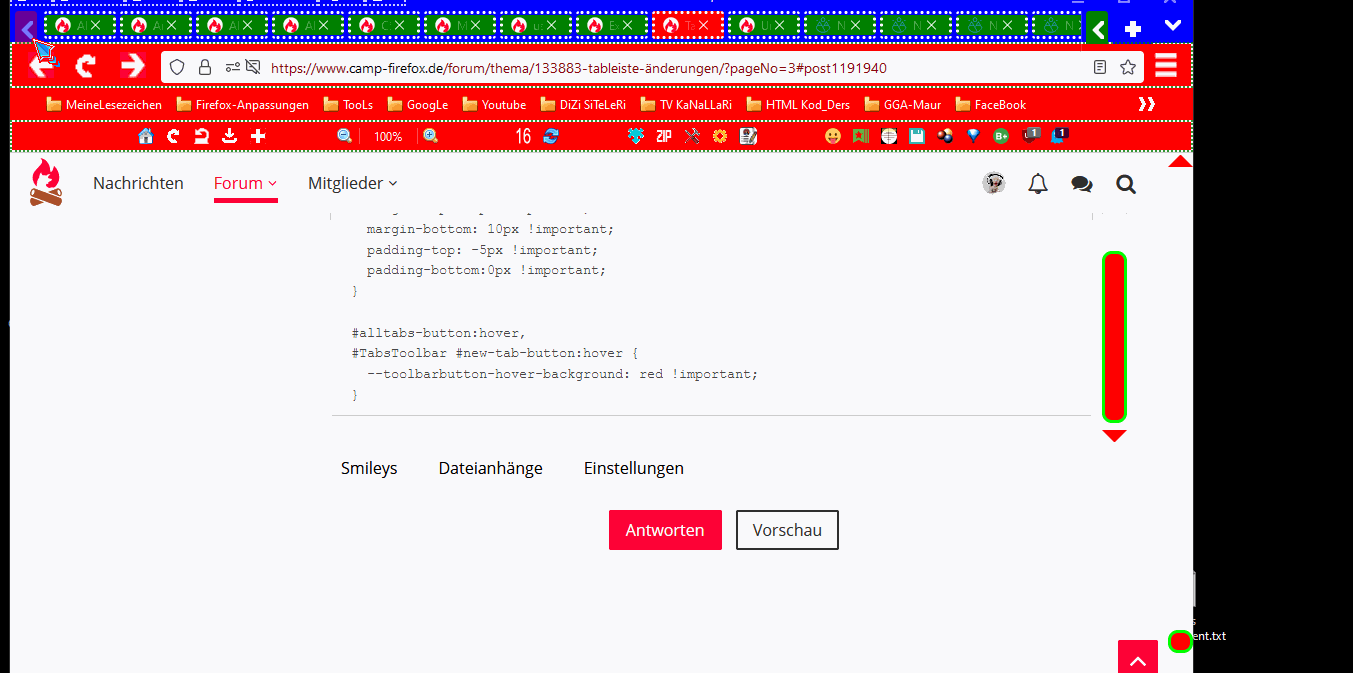

  • Endlich geschaft!!! :)
    Jetzt noch das "alltabs-button" wenn man draufklickt und die Tabs angezeigt werden dort das hover farbe ändern. Dann ist TipTop! :)
    hmm... diese Code funkt nicht.. :(
    #alltabs-button[badged="true"] {
      --button-active-bgcolor: red !important;
    Jemand eine Idee? :)
    Version: 25H2
    Einmal editiert, zuletzt von omar1979 (8. Dezember 2021 um 19:16) aus folgendem Grund: Ein Beitrag von omar1979 mit diesem Beitrag zusammengefügt.
  • Jetzt noch das "alltabs-button"
    Teste bitte, Farben anpassen.
