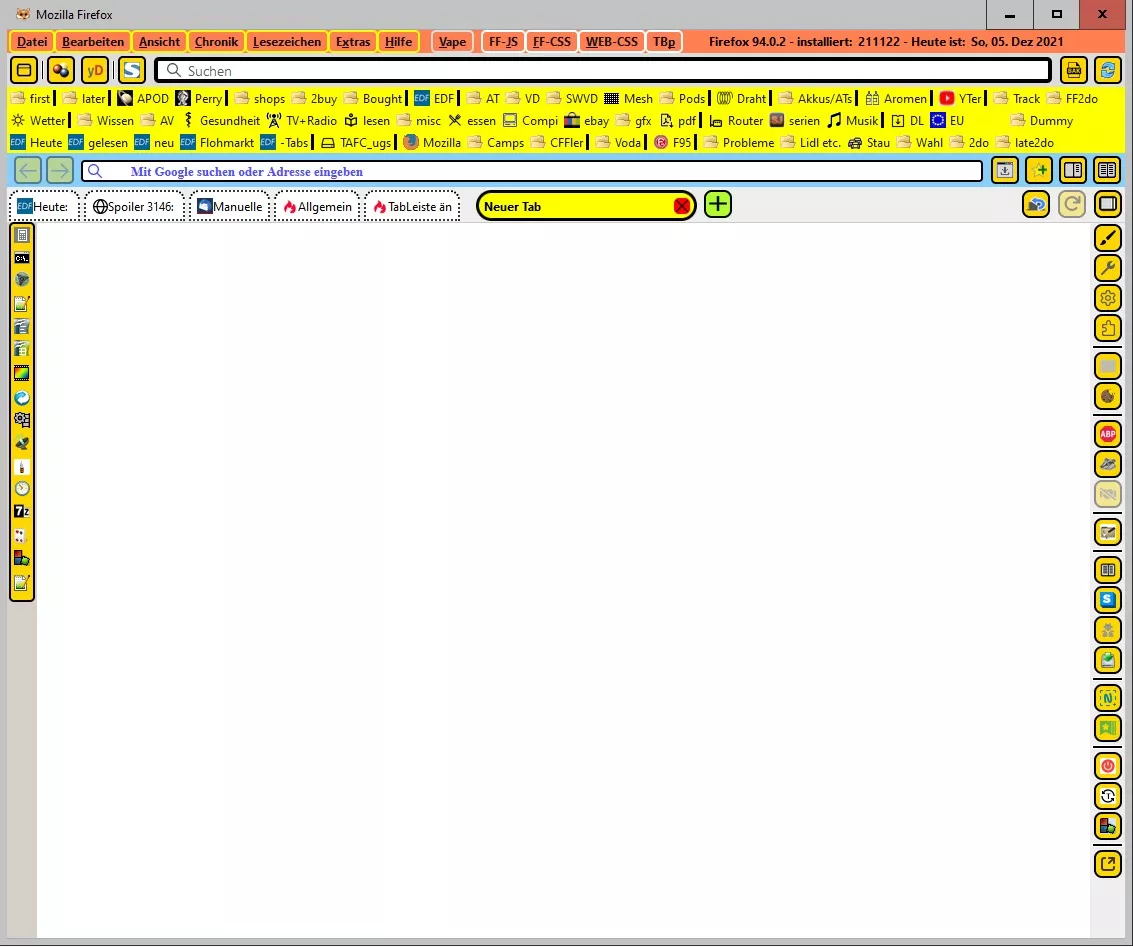

    Ich bastel seit gestern an meinem Full-Scrren-FF herum.
    Meine Tabstoolbar hab ich hiermit nach unten verfrachtet:

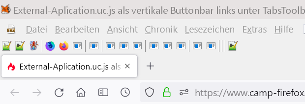

    Als nächstes habe ich dann mit External-Aplication.uc.js eine zusätzliche horizontale Button-Leiste erzeugt:
    Nun hätte ich gerne die Leiste unter der TabsToolbar vertikal ganz links neben dem "Inhaltsbereich", also da wo der Web-Seiten-Inhalt dargestellt wird.
    Ich hoffe, ich hab mich verständlich genug ausgedrückt.
    Irgendwelche Vorschläge, die mich zum Ziel führen könnten?

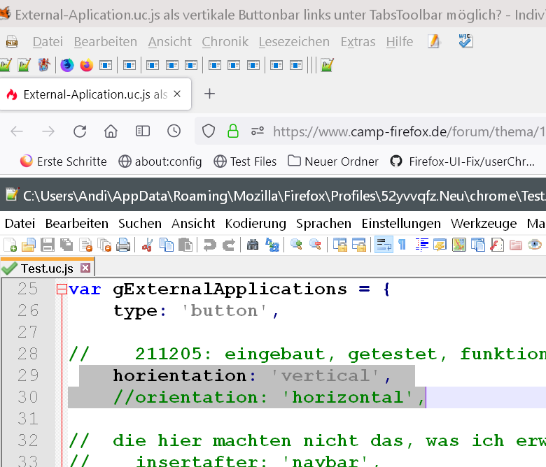

  • Hab heute 3 kleine Schritte nach vorne gemacht:
    Als 1. hab ich eine zweite "funktionierende" Positionierung gefunden: insertafter: 'browser'
    Dann hab ich mit "vertical" statt "horizontal" etwas rumgespielt und da tut sich was.
    Als 2. hab ich dann am Anfang hinter type: 'button', noch orientation: 'horizontal', bzw orientation: 'vertical', eingeführt und hier eingesetzt:
    Funktionuckelt soweit momentan möglich.
    Als drittes glaube ich im Code zur vertikalbar.uc.js abgucken zu können wie ich insertafter oder insertbefore, also links/rechts neben 'browser' eventuell hinbekommen könnte.

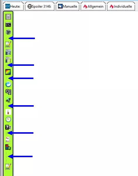

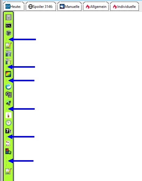

  • Sind zwar noch 2 Sachen, die mir nicht so ganz gefallen
    Hab heute mal versucht, per css diese 2 Sachen hinzubiegen:
    Die Pfeile zeigen die toolbarseparatoren , die ich nicht waagerecht und dicker bekomme.
    Desweiteren schaffe ich es (mal wieder) nicht, beim hovern zu unterbinden, daß die Default-Farbe (irgendso ein grau) auftaucht.
    Mein aktueller Code:
    Vielleicht hat ja einer von unseren CSS-Gurus 1-2 helfende Ideen ;)
