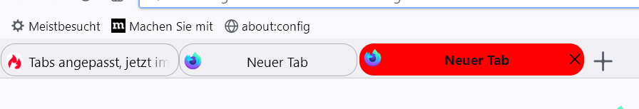

Tabs angepasst, jetzt im Nightly zusätzlicher Rahmen zu sehen

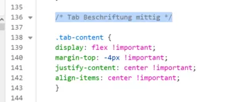

    Das kann ich mir beim besten Willen nicht vorstellen. Auch Werte kleiner als 1 sind möglich. Zu einem Rundungsverhalten bei der Darstellung mag es grundsätzlich kommen, wenn Dezimalstellen im Spiel sind, aber dass 0.2px wirklich identisch zu 1px sein soll, ist doch sehr unwahrscheinlich, weil das so dicht jetzt auch nicht beieinander liegt, dass das nicht unterschiedlich darstellbar wäre.

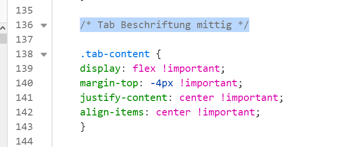

    Was ist mit dem hier?
    -moz-box-pack: center !important;
    -moz?
    dito: -moz-box-orient
    Es kommt auch darauf an, ob man sich im XUL- oder HTML-Namensraum bewegt. Für XUL kann man nicht einfach 1:1 etwas aus dem neueren Flexbox-Standard für HTML verwenden, weil der sich anders verhält. Nicht grundlos hat box-pack noch immer 211 Entsprechungen im Firefox-Quellcode und box-orient sogar noch 297 Entsprechungen. Da muss dann auch zwingend -moz- dabei stehen.
    Ohne moz funktioniert das nicht...
    moz-box-orient finde ich in meinem Code nicht
  • box-pack und box-orient gibt es auch nicht ohne -moz- davor. Wenn dann müsste man eine ganz anders aussehende Eigenschaft dafür verwenden. Aber wie gesagt, bedient man sich aus dem neueren Flexbox-Standard, kann es zu Verhaltensunterschieden kommen und dann braucht man ggfs. weitere Anpassungen. Zielführend ist es nicht, zwei verschiedene Flex-Modelle zu vermischen. Es ist schon in Ordnung, XUL-spezifische Eigenschaften für XUL zu verwenden. Das ist nicht wie andere Fälle, wo es eine Eigenschaft ohne -moz- gibt, die identisch zur Eigenschaft mit -moz- ist.

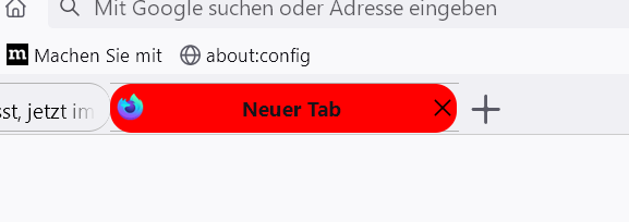

    Der sieht dann am Ende des Tages so aus:
    Mit diesem Ergebnis:

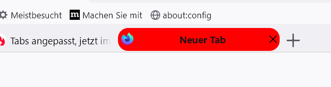

    Unter/hinter dem roten, aktiven Tab sieht man einen viereckigen Rahmen und dieser verhindert wohl die korrekte Größenanzeige des abgerundeten Tabs und Füllung
    Danke an alle Beteiligten! :)
  • sieht man einen viereckigen Rahmen
    In Zeile 92 und 93 fügst du einen border dazu.

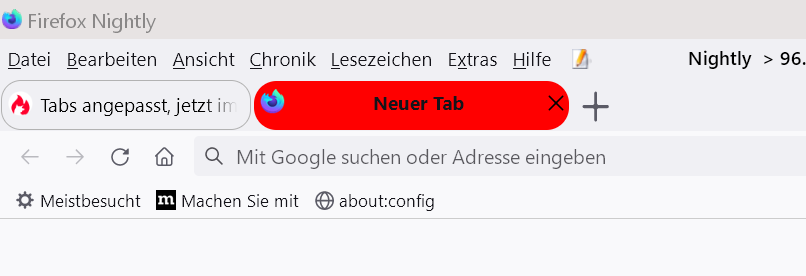

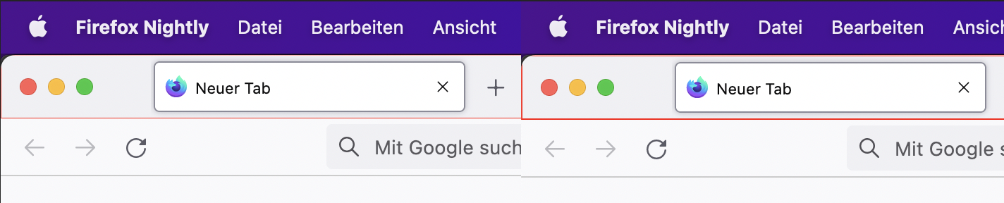

    Mit border:
    Ohne border:
    Oder besser noch so:
        #TabsToolbar .tabbrowser-tab:not([selected="true"])  {
        max-height: 34px !important;
        border-top: 1px solid #B2B2B2 !important;
        border-bottom: 1px solid #B2B2B2 !important;
        border-left: 1px solid #B2B2B2 !important;
        border-right: 1px solid #B2B2B2 !important;
    Kurzform wäre dann:
        border: 1px solid #B2B2B2 !important;

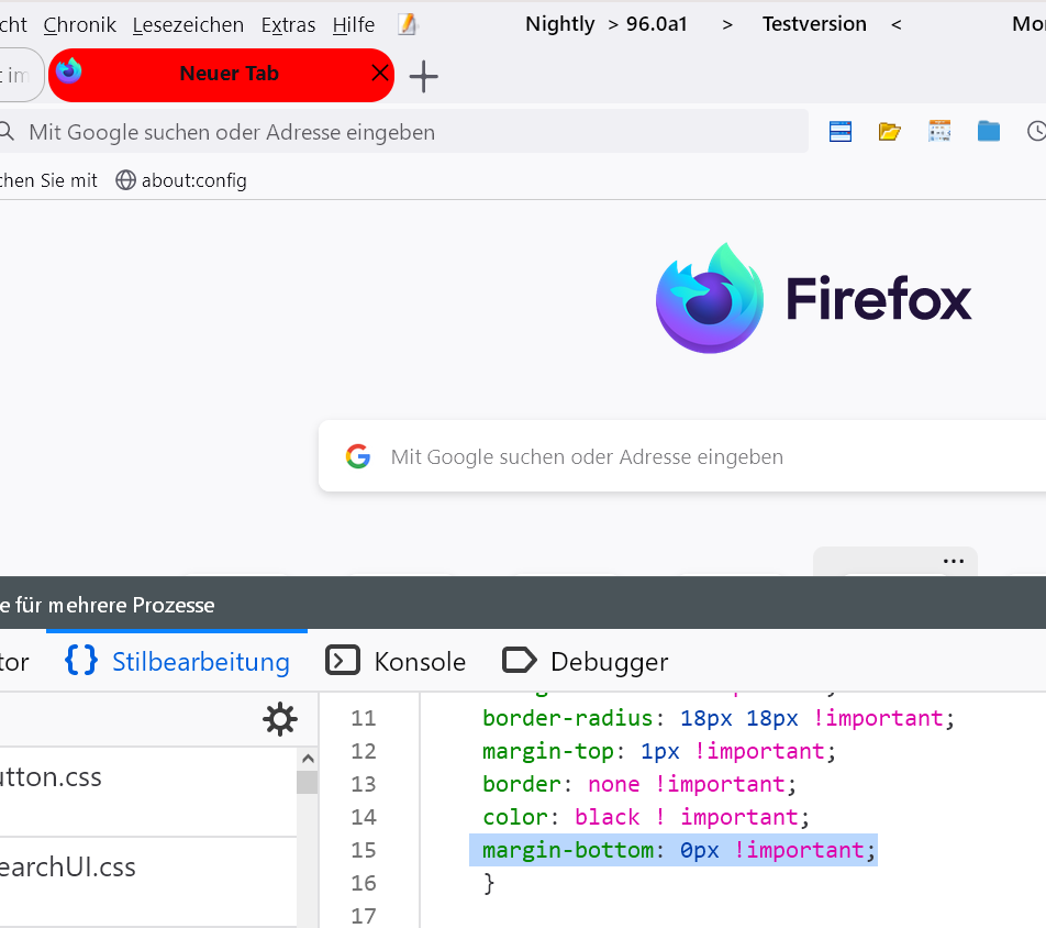

  • Im Prinzip ists jetzt so, wie ich mir das vorstelle...
    Einzig der via Mauszeiger ausgewählte Tab ist noch zu schmal und ich kriege es nicht hin... :|
    Hier nochmal der ganze Code:
  • margin-bottom: 0px !important;
    Da hat sich doch wieder etwas hineingemogelt. ;)
  • Wer weiß schon was er mal wieder irgendwo kopiert und eingefügt hat
    Ist denn das keine zusätzliche Zeile von dir? Ich habe das so verstanden.
