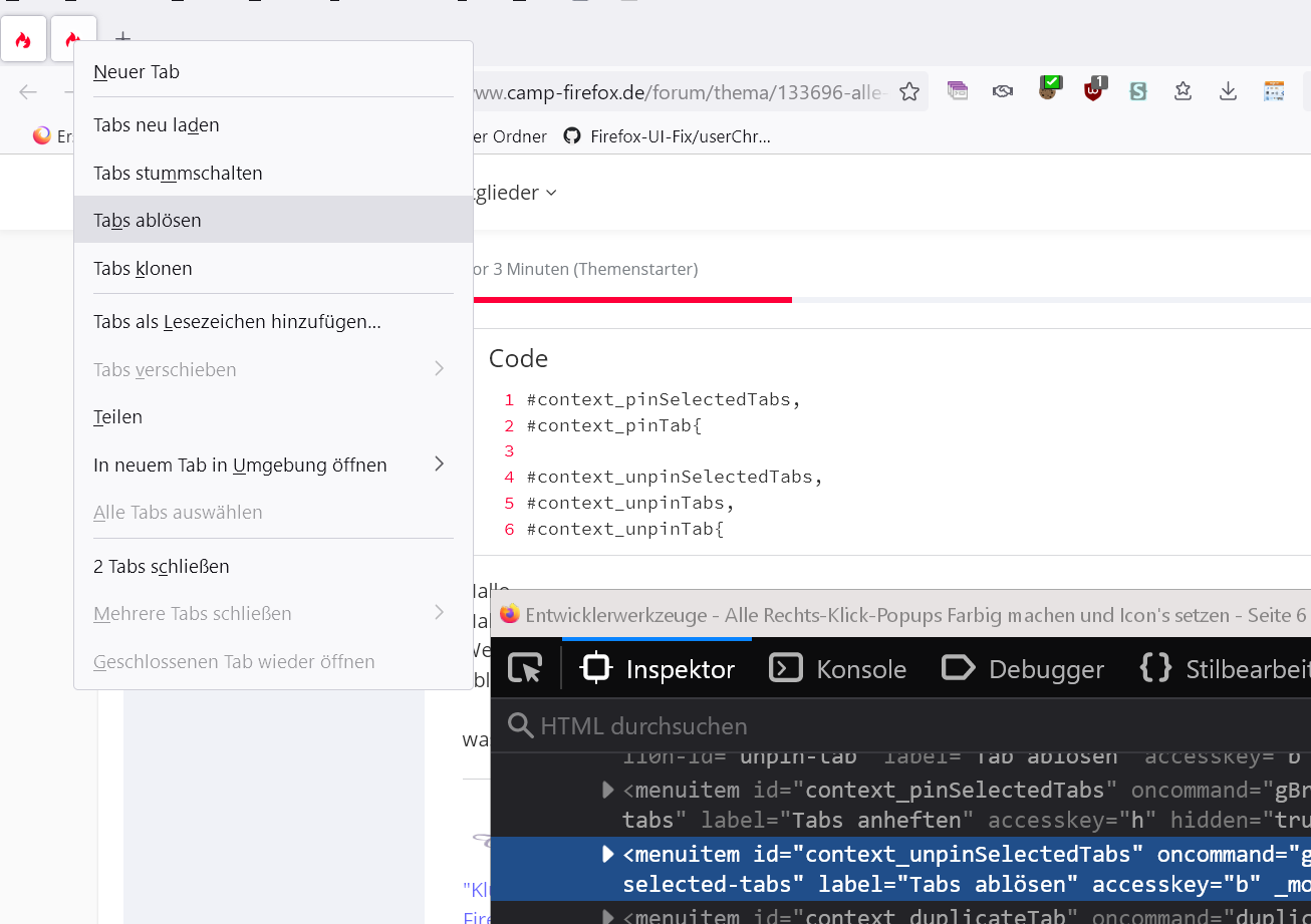

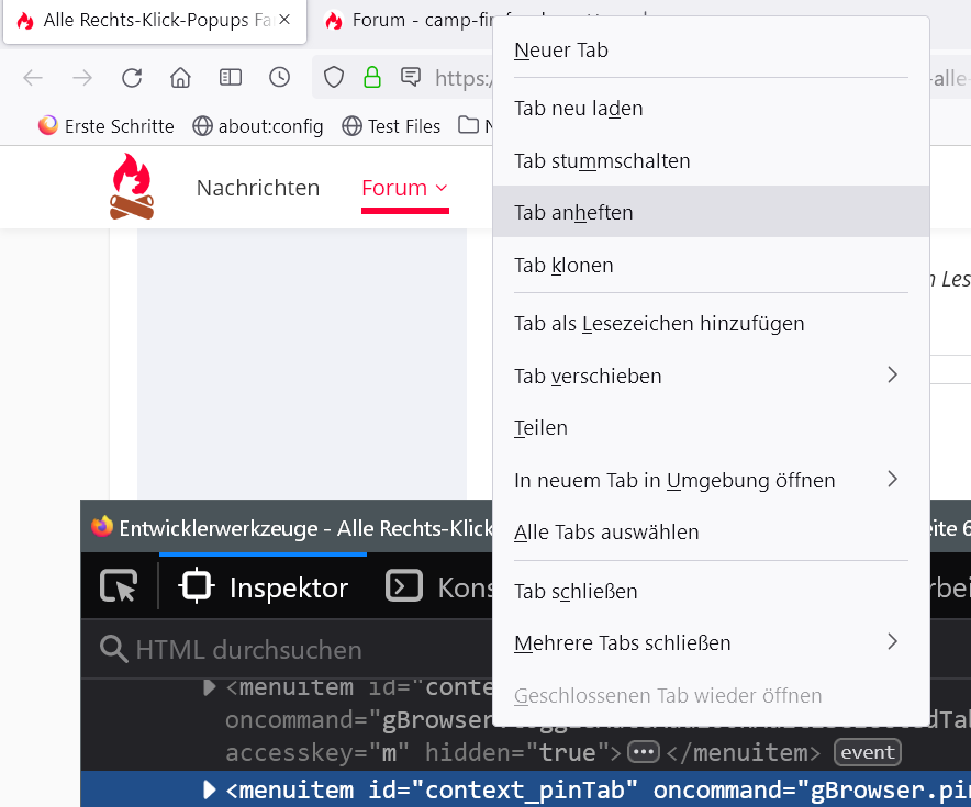

  • Code
    #context_pinSelectedTabs,
    #context_pinTab{
    #context_unpinSelectedTabs,
    #context_unpinTabs,
    #context_unpinTab{
    Hallo..
    Hab gemerkt, dass bei einigen Codes so aussieht wie die Code oben.
    Wenn man auf Tab Rechtsklick macht sieht man nirgends was mit "gewählte Tabs anheften" oder "gewählte Tabs ablösen" oder "Tabs ablösen"..
    was hat das auf sich, diese Code?

  • Rechtsklick auf einen beliebiegen Tab:
    Achso.. das ist eine Art Erweiterung für alle Tabs die man einzeln gepint hat alle auseinmal lösen..
    Hmm.. ist das brauchbar? oder Nicht? Soll ich es auch so machen? oder Nicht? :)

  • Bis jetzt sieht die Code so aus.. Hab extra alles so nacheinander gemacht, wie es im Popups ist.
