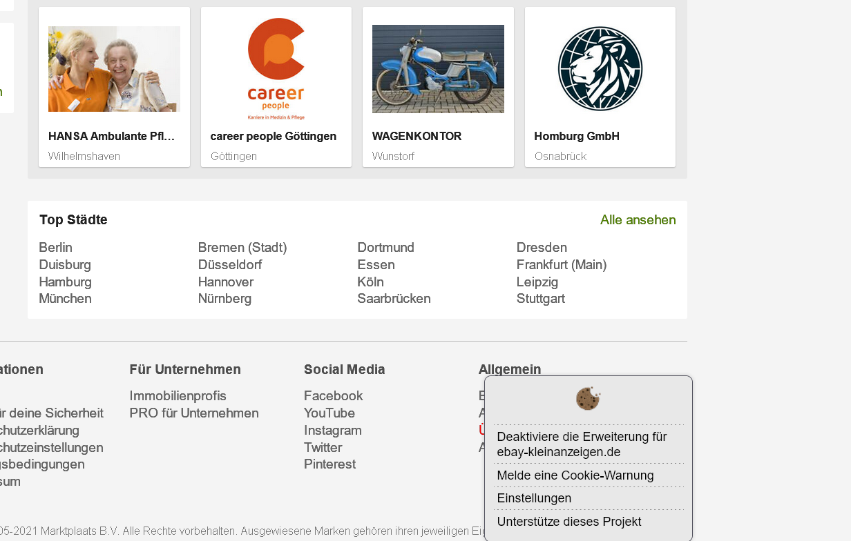

    seit kurzem kann auf unseren 3 Rechnern mit dem FF Browser auf der Internetseite von https://www.ebay-kleinanzeigen.de/ nicht mehr gescrollt werden. Möglich ist es jedoch mit Opera und IE.
    Addons wurden deaktiviert, die Browser Datenschutzeinstellungen zwischen Standard und Streng verändert, ohne Erfolg.
    Alle anderen Webseiten funktionieren. Ebay Kleinanzeigen angeschrieben, aber bisher noch keine Antwort erhalten.
    Woran kann das liegen?

  • Hier der gleiche seltsame Effekt.
    Im Fehlerbehebungsmodus funktioniert es.
    Hier ist das Addon "I don't care about cookies" für die Funktionsstörung verantwortlich.

    Mit dem Addon "I don't care" kann ich auch bestätigen.

    Warum Scrollen nicht mehr möglich ist, ist einfach erklärt. Adguard (und auch andere Blocker) blenden die Abfrage aus, kennen aber das Overlay nicht, was dazu angezeigt wird - und das Teil schaltet das Scrollen ab (dürfte mit einem Javascript gekoppelt sein, nicht nur wegen der entsprechenden Cookies). Es muss explizit das Overlay mit abgewürgt werden und zusätzlich die Seite auf scroll-bar gestellt werden - das können die aber nicht.
    Einfach die Website auf die Whitelist des Addons setzen.
    Was ich als Nachteil bei Adguard sehe. Bei uBlock wäre es ein rein kosmetisches Problem (DOM) und man bräuchte nur jenes freigeben (Klick auf das "Auge").

  • Kann inzwischen bestätigen, daß es doch nicht der AdGuard war, sondern tatsächlich die "i don't care" Erweiterung war.
