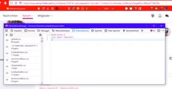

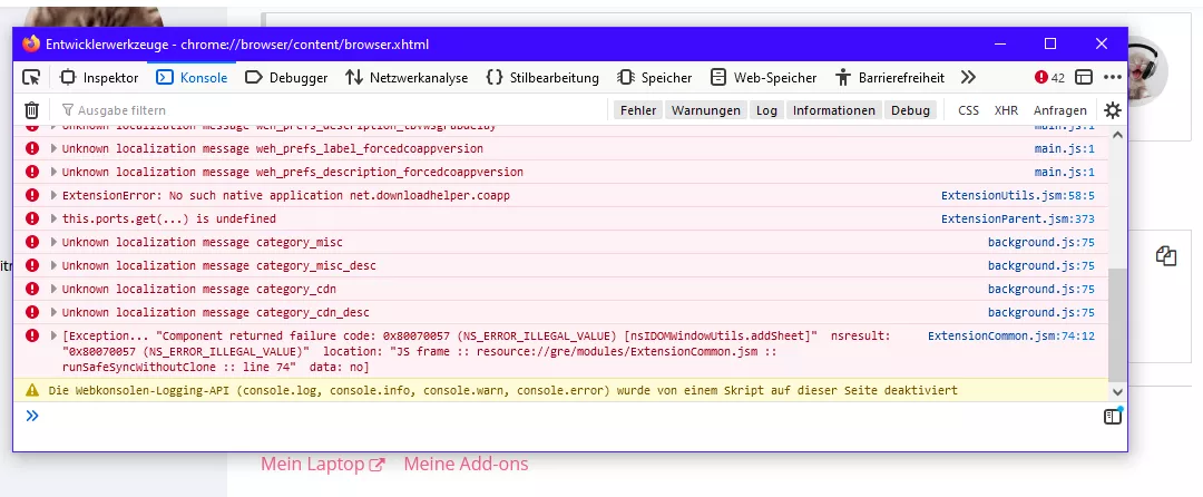

also: nachdem den ordner gelöscht habe und firefox neugestartet habe. jetzt wo ich browser-werkzeuge gestartet habe ist das gekommen..
Und der chrome-debugger-profile ordner ist wieder da..
der Stillbearbeitung nicht?
Leider nein.

ist das gekommen..
Das ist die Ansicht der Konsole, kannst du wegklicken.
So sollte es ja auch sein.

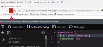

Hast du mal einen neuen Test gemacht mit nur dem Code für fill?
Funktioniert bei mir auch nur aus der userChrome.css heraus.

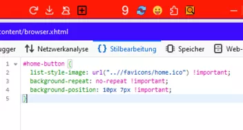

ich hatte ja mit userChrome.css das Icon geändert..
Das gelbe Haus ist es.
Habe jetzt es aus userChrome.css deaktiviert und FF neugestartet.
Jetzt teste ich es nochmals.
Dann ist es klar wenn es mit den BW nicht funktioniert ![]()
2002Andreas jetzt funkt es nachdem ich es von userChrome.css deaktiviert habe.
mit dieser code und icon-kurz-pfad funkt es nicht.
mit langform-pfad funkt es
jetzt funkt
Wenn du schon ein Icon in der userChrome.css hast, dann funktioniert das auch nicht mit fill oder einem anderen Icon.
Nur bei den Original Icons geht das.
In deinem 2ten Bild hast du wieder die Kurzform.
Ich hatte dir doch gesagt, das funktioniert nicht.
Das heisst: wenn ich es im userChrome.css schon habe, dann funkt es nicht mit Browser-Werkzeuge zu testen. ![]()
Währenddessen hatte ich die Idee, mal eine Suche zu starten und siehe da, da fand sich dieser Selektor sogar in zwei Dateien. Und jetzt funktioniert fill auch in der Stilbearbeitung. Ich benutze die Stilbearbeitung sonst kaum, da fiel mir das auch nie auf.
Ich immer wenn es hier um etwas (neues)geht.
Und das auch immer in einem sauberen Profil wie man so sagt.
Und wenn mir der Code dann gefällt, wird er in das Hauptprofil übertragen.
ehm.. den Kurz-form-pfad in den CSS-Dateien kann ich ja so lassen.. Die funken ja schon. Darf einfach nicht vergessen, dass denLang-form-pfad für den Browser-Werkzeuge benötige. ![]()
