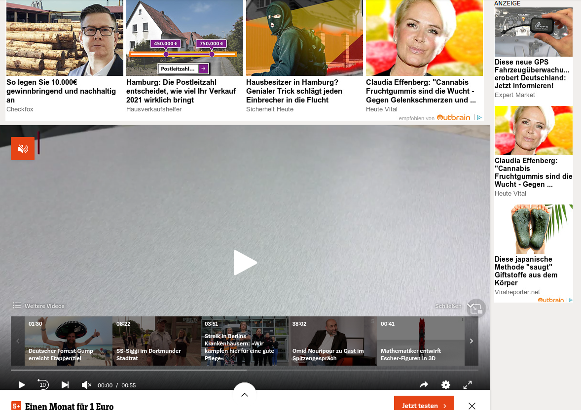

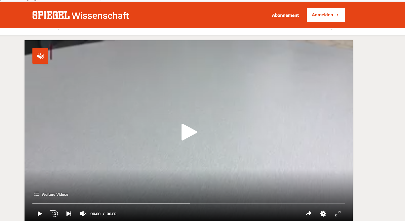

    Ganz oben ist ein Video zum Artikel, es wird automatisch abgespielt, obwohl in Firefox "Audio und Video blockieren" eingestellt ist. Lade ich die Seite erneut, passiert das nicht, dann ist auch der Ton abgestellt, es wird ein Symbol dazu angezeigt vom jwplayer. Trickst SPON oder ist das evtl ein Fehler in Firefox?

  • Das ist die Ansicht nach neu laden hier. Ohne SPON Cookies muss ich erst den Consent akzeptieren. Teste doch bitte ohne Kekse von spiegel.de.

  • Ich konnte das eben genau so in einem neuen Profil ausprobieren: Consent > play, reload > nichts. Danke für die Bestätigung.

  • Hier wird überhaupt nichts abgespielt, jedenfalls nicht automatisch.
    Solange ublock origin aktiv ist, sie es so aus:
    Der rote Halbkreis dreht sich, aber es wird nichts geladen.
    Deaktiviere ich ublock origin siehts so aus:

  • Der rote Halbkreis dreht sich, aber es wird nichts geladen.
    Das dürfte am Cookie Consent liegen. Solange in Chromium" i dont care about cookies" aktiv war, bekam ich auch nur den Kringel. Die Werbung gabs ohne ublock, aber auch im Video.
