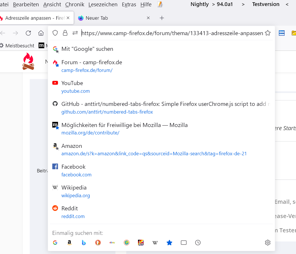

    Hallo

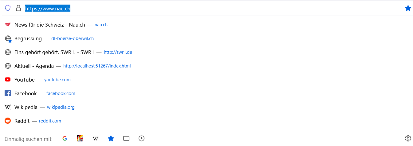

    Wenn ich auf die Adresszeile klicke erscheint ein Auswahlmenu:
    einige der Vorschläge interessieren mich nicht (z.B. facbook oder Reddit). Wie kann ich die löschen. Auf einer facbookseite kommt man beim Surfen relativ schnell durch einen komischen Link, aber auf Reditt war ich noch nie (bewusst. Darum will ich diese Vorschläge loswerden.
    Danke im Voraus für Eure konstruktive Hilfe

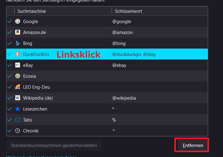

  • Geh bitte in die Einstellungen > Datenschutz und Sicherheit about:preferences#privacy
    Und wähle deine Einstellungen für "Adressleiste".

  • Darum will ich diese Vorschläge loswerden.
    Hier abwählen
    Oder löschen
    Gruß Micha

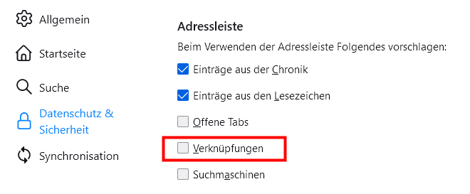

  • Deswegen verwies ich u.a auf die Einstellungen (#3), da sind bei mir nur Chronik und Lesezeichen aktiviert. Ihr dürftet noch "Verknüpfungen" aktiviert haben, das müssten meinem Verständnis nach die gezeigten Kacheln sein.

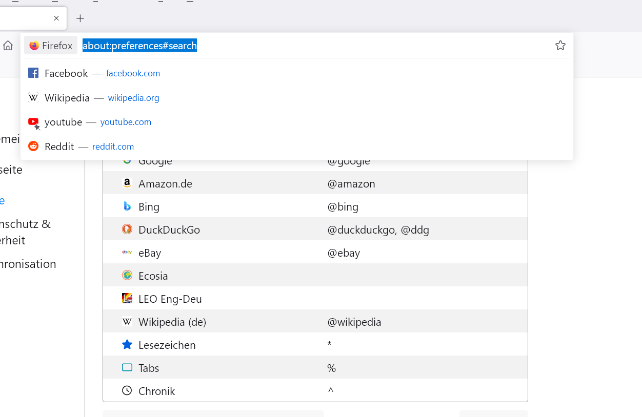

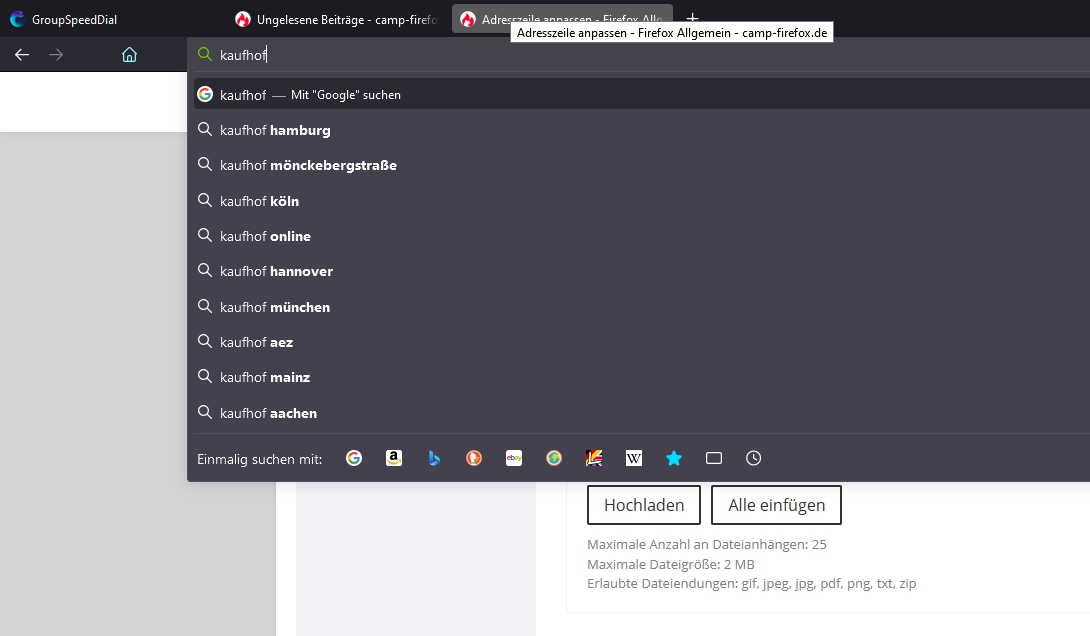

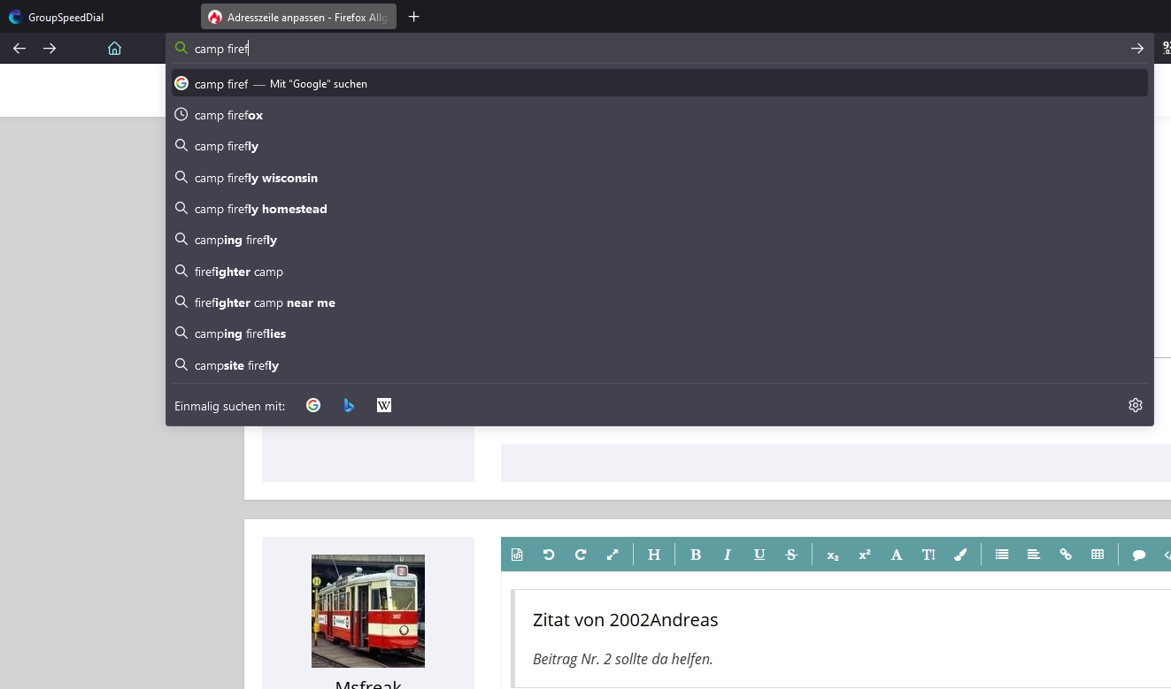

  • Definitiv nicht, schaue hier
    Defintiv doch. Das Thema wurde gefühlt auch schon 74 Mal hier im Forum besprochen.
    Erstens hast du etwas in die Adressleiste eingegeben, was nicht der Beschreibung des Themenerstellers entspricht, zweitens wollte der Themenersteller bestimmte Seiten entfernen, und solltest du die ganze Kategorie abgeschaltet haben (da bei dir ausschließlich Suchmaschinen-Vorschläge zu sehen sind), würde das ebenfalls nicht dem Anliegen des Themenerstellers entsprechen.
    Dein Beitrag #3 verweist auf die Einstellung, um die Verknüpfungen vollständig abzuschalten - wonach der Themenersteller nicht gefragt hat. Es geht darum, ganz bestimme Seiten zu entfernen, nicht das Feature selbst.

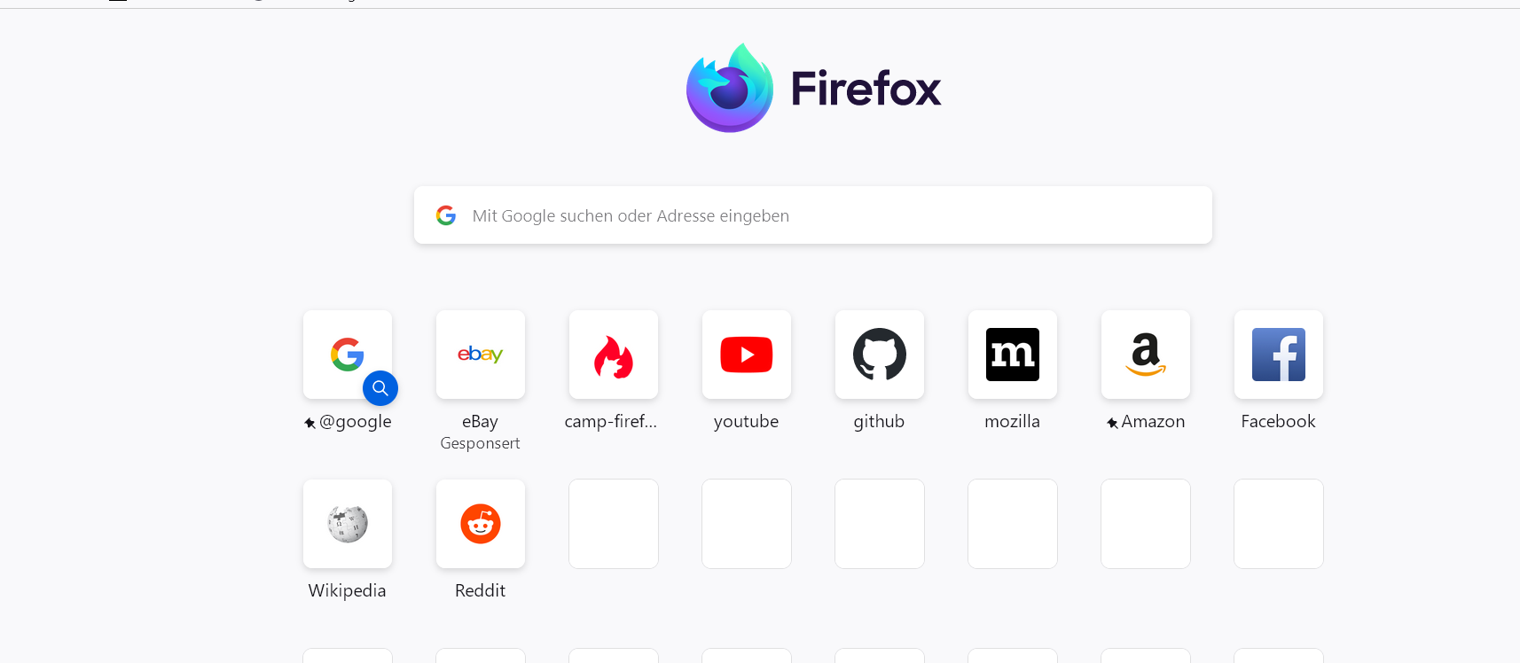

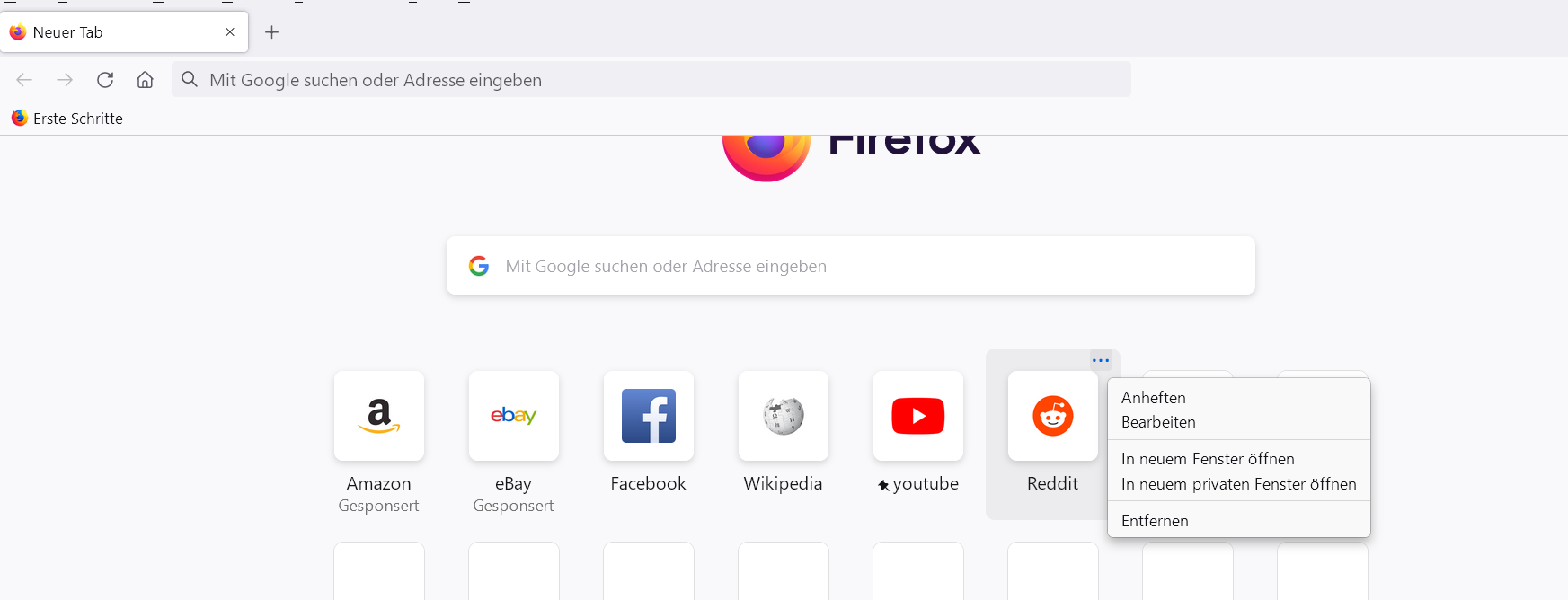

  • Ich meine das hier, siehe Bild. Und Andreas hat für mich aufgezeigt, dass diese Vorschläge von den bestehenden Kacheln kommen. Er kann die Kacheln jetzt entfernen, vielleicht ist es dem TO bislang nicht aufgefallen, weil er eine leere Startseite hat, oder keinen Zusammenhang gezogen. Die Kacheln nicht als Vorschlag anzuzeigen ist die besagte Option in den Einstellungen. (selbst nachgeschaut)
    Während Menschen, die mit ihrem Leben eigentlich ganz zufrieden sind, keinen Grund haben, ständig zu nörgeln, wird das Netz dominiert von Goofies vom Dienst, die ihre Kommentare hinterlassen wie Hunde, die irgendwo hin pinkeln, um ihr Revier zu markieren. Fazit: Im leeren Raum hört einen niemand, wenn man irgendeinen Stuss von sich gibt.
  • Ich weiß, was du meinst. Aber der Themenersteller hat die Verknüpfungen aktiviert, wie man ganz klar im Screenshot des Themenerstellers sehen kann, und möchte diese auch nicht deaktivieren, er braucht diese Einstellung also nicht. Es geht ausschließlich darum, bestimmte Verknüpfungen zu entfernen. Und da ist das, was Andreas bereits in Beitrag #2 zeigte, alles, was man für braucht.
  • Woran erkenne ich das genau in seinem Bild, dass er "Verknüpfungen" nicht angehakt hat? Da ich auch nur eine leere Startseite nutze (ansonsten hätte ich 8*4 Kacheln), angeheftet ist keine einzige.
  • Der Themenersteller hat die Verknüpfungen angehakt.
    Es gibt einige Dinge, woran man das erkennen kann, dass die Verknüpfungen bei ihm aktiv sind. Es wurde nichts in die Adressleiste eingegeben, sondern nur in die Adressleiste geklickt, darum ist die ganze Zeile markiert. Gut, das könnte man auch nach Eingabe manuell machen, aber es wurde ja auch im Text so beschrieben. Darüber hinaus erkennt man es an der Anzahl der Vorschläge, die niedriger ist als bei einer Eingabe, und auch die erste Zeile, die darstellt, was passiert, wenn man Enter drückt, fehlt, da es ja gar keine Eingabe gibt, sondern nur die aktuelle URL in der Adressleiste steht. Darüber hinaus gibt es ein Schild- und ein Schloss-Icon in der Adressleiste. Beides würde es in Eingabemodus nicht geben, sondern stattdessen eine Lupe (die bei Klick in die Adressleiste sonst nur erscheinen würde, wenn die Adressleiste leer ist). Wäre eine der Verknüpfungen auch noch angepinnt, könnte man außerdem noch ein Pin-Symbol für diese Seite erkennen, was auch nur in dieser Ansicht geschieht. Das liegt in diesem Fall aber nicht vor.
  • Siehste, wieder was dazugelernt, weil ich bislang nie drauf geachtet habe. :thumbup:
    Dann hat er ja jetzt zwei Möglichkeiten, es loszuwerden.
