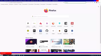

    seit Firefox Update auf Version 92 funktioniert folgendes Script nicht mehr
    Das Script bewirkt das die komplette Tableiste direkt unter dem Inhalt (am unteren Rand des Monitors) platziert wird.
    könnte man das wieder hinbekommen ?

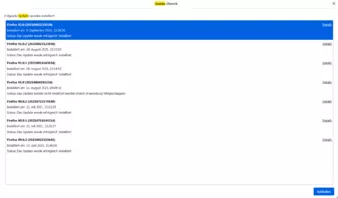

  • komplett neu install mit Scripte usw wurde seit Firefox 89.0.2 (20210622155641) nicht mehr gemacht.
    deswegen stehe ich jetzt ein wenig uf den Schlauch was ich eigentlich ändern muß.
    wie gesagt, es funktionierte ja alles bis zum heutigen Update auf 92.

  • Installationsordner = wo die firefox.exe liegt in diesem Ordner "userChromeJS"
    sonst habe ich auf der SSD keine andere Datei die so heist "C:\Program Files\Mozilla Firefox\userChromeJS"
    genau das habe ich ja gemacht
    mein inhalt
    Nein, denn das ist die alte, nicht mehr funktionierende Version. Du solltest doch von hier:
    2002Andreas
    6. August 2021 um 13:59
    den Code aus dem ersten Kasten - das ist der für die utilities.js - kopieren und dann im Installationsverzeichnis die dortige utilities.js überschreiben.
    das habe ich jetzt drei mal gemacht aus dem ersten Kasten den Code koüpiert.
    habe sogar nur in Notepad++ eingefügt und irgendwo anderes auf Platte abgespeichert umbenannt in "utilities.js" und dorthin kopiert und überschrieben.
    es geht einfach nicht.
