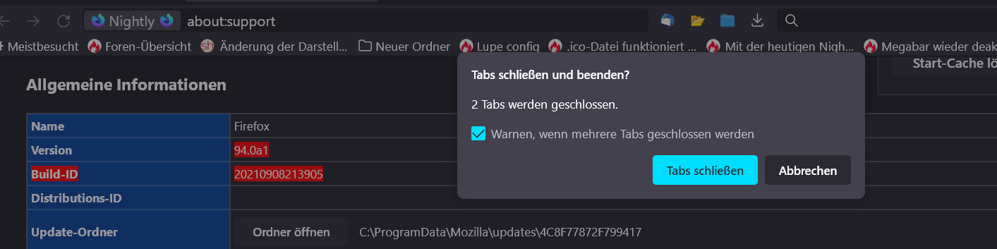

    Mit deinem Script und der Version von gestern sieht es hier so aus:
    Edit:
    Mit der aktuellen Version 20210908213905
    funktioniert es auch wieder. :/
    Auch in meinem anderen Profil:

  • Mit der aktuellen Version 20210908213905
    Bei mir nicht.
  • Ich habe mir mal die browserGlue.jsm dieses Builds angesehen. die von mir oben angesprochenen Strings sehen jezt anders aus: Sie beginnen nicht mehr mit tabs.closeWarning, sondern mit tabs.closeTabs. Den Stringbestandteil multiple gibt es auch nicht mehr.
  • 2002Andreas 10. September 2021 um 09:17
  • Auch mit der Version 20210909212746 von gestern funktioniert es wieder einwandfrei, wenn hier vor:
    Confirm before closing multiple tabs
    der Haken gesetzt ist.
    Das hatte ich aber gestern abend auch mal probiert, kein Erfolg. Aber ich hatte da nicht nach der Build-Nummer gesehen.

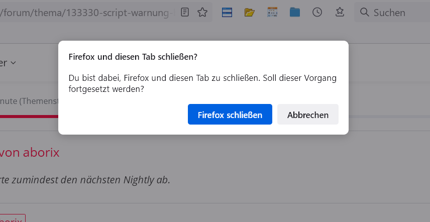

  • Hm, immer noch keine Meldung. Irgendetwas mache ich wohl falsch, auch mit aktivierter Einstellung Confirm before closing multiple tabs. Muss da noch irgendeine Einstellung in about:config gesetzt sein?
  • Nö, kein Glück. Weder im Nightly noch in Fx 92. Verwende das Skript von aborix aus Beitrag #3.
  • Ich habe da noch eine Idee. Glaube aber nicht daran, dass sie funktioniert. In den Zeilen 95-97 sowie 99 ist deutscher Text für die Warnung angegeben. Ich weiß nicht genau, ob das ein Abfragewert oder ein Ausgabewert ist. Wenn es ein Abfragewert ist, müsste ich wohl den sorbischen Text angeben. Wenn es ein Ausgbewert st, und das halte ich für wahrscheinlicher, müsste das dann auch im sorbischen Firefox in Deutsch ausgegeben werden.
    Ich muss dann aber erst nochmal kurz einkaufen, werde danach mal testen.
  • Gerade im aktuellen deutschen Nightly getestet. Da kam jetzt die Meldung, vorhin auch noch nicht. Hm.
    Äh, das war nur beim Beenden über das Schließenkreuz des Fensters, nicht beim Schließen des Tabs.
    Einmal editiert, zuletzt von milupo (10. September 2021 um 16:20) aus folgendem Grund: Ein Beitrag von milupo mit diesem Beitrag zusammengefügt.
  • Ich werde irre. Jetzt funktioniert es. Die Meldung des Skriptes erscheint beim Schließen des letzten Tabs über das Fensterkreuz (bei mehreren Tabs sieht die Meldung etwas anders aus und kommt wohl von Firefox), aber vor allem kommt die Meldung jetzt auch beim Schließen der Tabs selbst und zwar beim Schließen eines einzelnen Tabs und aller Tabs. Beim Schließen mehrerer Tabs jedoch nicht (Tabs links, Tabs rechts, andere Tabs).
  • Folgendes Skript funktioniert mit den letzten paar Nightlies. Da die Texte bei mehreren Tabs jetzt kürzer sind, habe ich auch hier die Texte kürzer gemacht. Sie stehen in den Zeilen 143 und 144.
