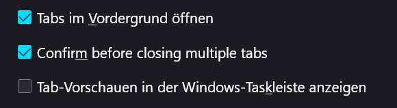

  • Auch mit der Version 20210909212746 von gestern funktioniert es wieder einwandfrei, wenn hier vor:
    Confirm before closing multiple tabs
    der Haken gesetzt ist.
    Das hatte ich aber gestern abend auch mal probiert, kein Erfolg. Aber ich hatte da nicht nach der Build-Nummer gesehen.
  • Hm, immer noch keine Meldung. Irgendetwas mache ich wohl falsch, auch mit aktivierter Einstellung Confirm before closing multiple tabs. Muss da noch irgendeine Einstellung in about:config gesetzt sein?
  • Nö, kein Glück. Weder im Nightly noch in Fx 92. Verwende das Skript von aborix aus Beitrag #3.
