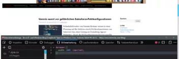

    Gewünschte Seite öffnen.

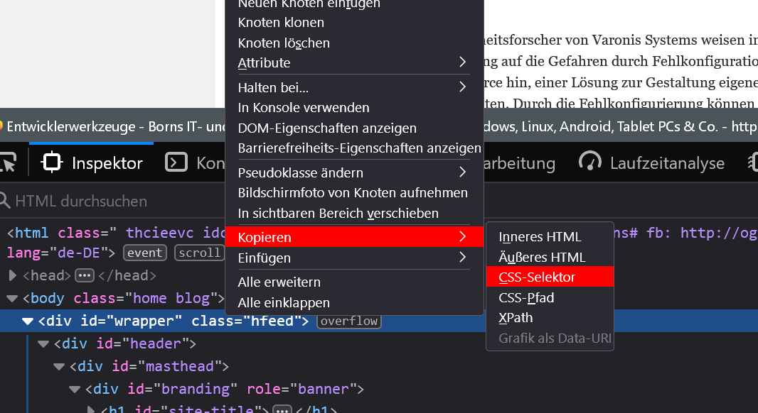

    Rechtsklick auf das Element, welches man ändern möchte....Untersuchen
    Das sieht dann erstmal so aus:
    Das Element nennt sich also wrapper.
    Es handelt sich um eine id, also wird es per Raute # angesprochen = #wrapper
    Dann öffne ich die Stilbearbeitung und erstelle mit dem + links einen neuen Stil
    Hier gebe ich dann den den gewünschten Code ein:
    #wrapper {
      width: 100% !important;
    Das Ergebniss wird dir dann sofort angezeigt.

    Nur mal so:

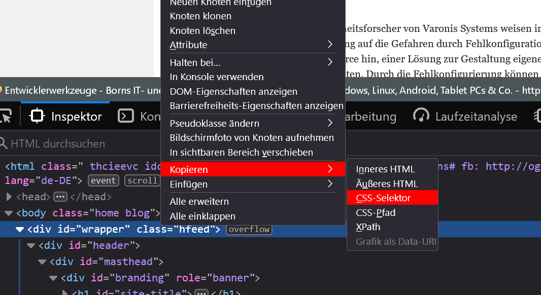

    Um so einen Namen richtig zu kopieren, also als class mit Punkt oder id mit Raute, machst du einen Rechtsklick drauf..Kopieren..CSS-Selektor..
    und dann in der Stilbearbeitung wieder einen Rechtsklick...Einfügen.
    Dann hast du gleich den richtigen Eintrag.
    Alternativ kannst du natürlich auch auf der rechten Seite in dem Feld den Eintrag markieren..und dann kopieren.

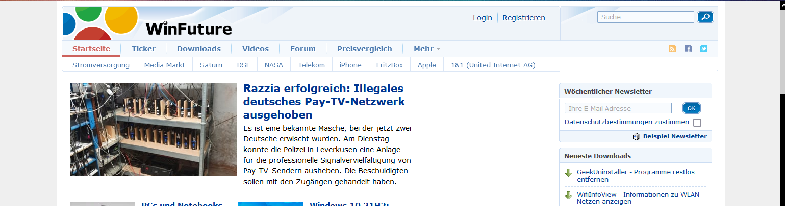

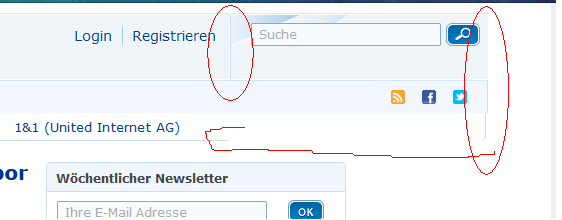

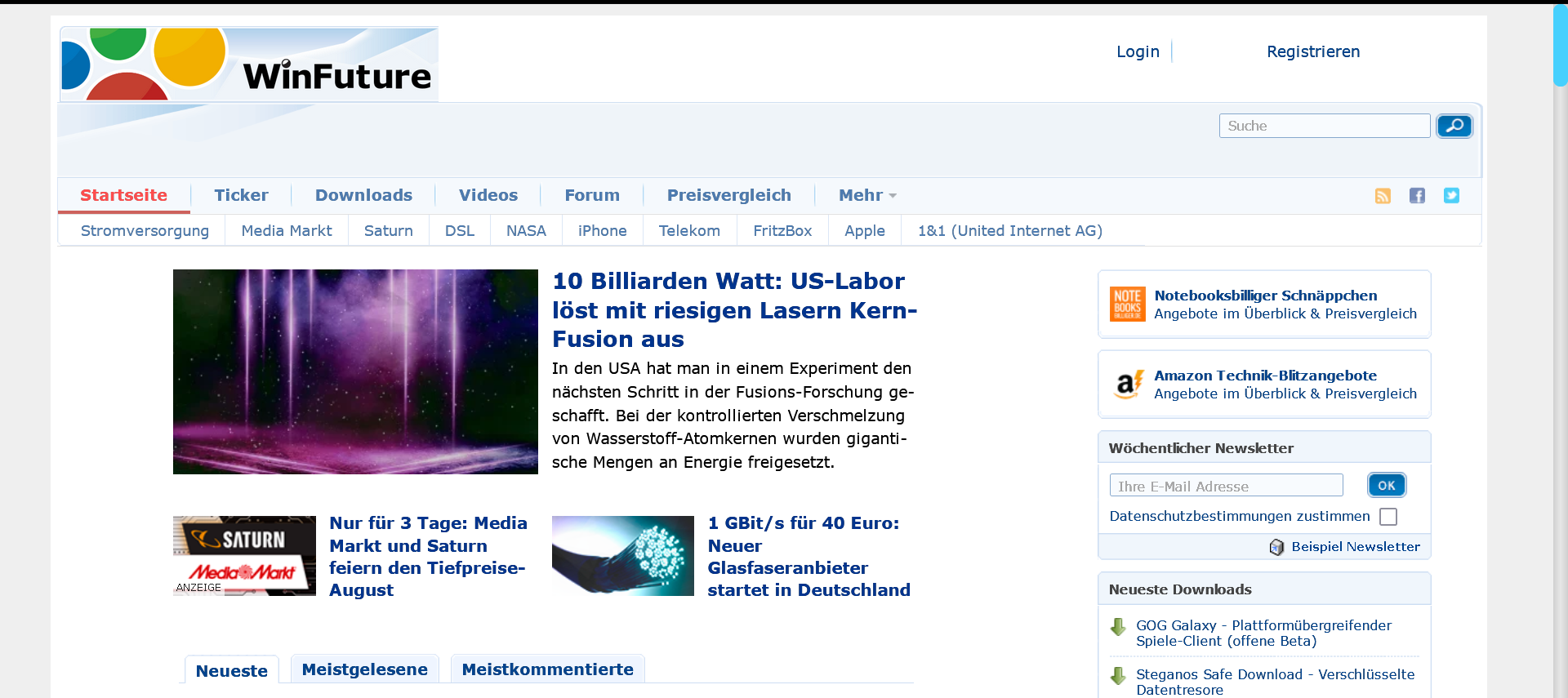

  • So habe etwas Experimentiert!
    Winfuture sieht z.Z. bei mir so aus!
    So ganz zufrieden bin ich noch nicht!
    Ich komme einfach nicht dahinter,
    wie gewisse grafische "Elemente" angepasst werden können.

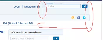

    Habe mal eine Grafik angehängt.
    Da ist die "Linie" zwischen Reistrieren und der "Suche", die gehört doch ans Ende!
    Bei den Sublinks hört die Linie nach unten einfach auf
    und am Ende ist diese Leiste auch nicht bündig.
    Weiter bin ich noch nicht gekommen,
    aber ich merke, dass diese Seite ziemlich blöd designt wurde.
    Man hätte es auch noch komplizierter machen können.
    Da sind so viel statische Werte, ne ne ne.

  • Weiter bin ich noch nicht gekommen,
    Z.B.:
    Da müssen mehrere Dinge angepasst werden. Wahrscheinlich ist auch dieser Code noch nicht perfekt dafür.
    Zum Üben einen ungünstige Seite ;)
  • winfuture - #container ist falsch, zeigt dir aber auch der Inspector an.
    #mainWrap, #centerRightWrap, #centerWrap, .primary_content, .content_wrap wäre das gesuchte - alle, nicht nur eines davon. Ich hatte es ja oben schon gesagt, als wenn es so einfach wäre.
    All diese Elemente haben eine Breite, auf dem Bild so halb aus dem Kopf. Warum das so ist, musst du die fragen, bei denen ist das CMS eben so aufgebaut. Aber die genannte Elemente sind alle ineinander verschachtelt mit Breiten so 990px, 670px usw, und die musst du in der Hierarchie nach und nach abarbeiten.
    #mainwrap maximal, ändert nichts am Inhalt, also nächstes Element, usw.
    Und im Inspector hast du oben eine Suchleiste, da kannst du die gegebenen Tags mit suchen, also einfacher gehts doch nicht.
    Das ist bei winfuture so, bei born, bei x, bei y.

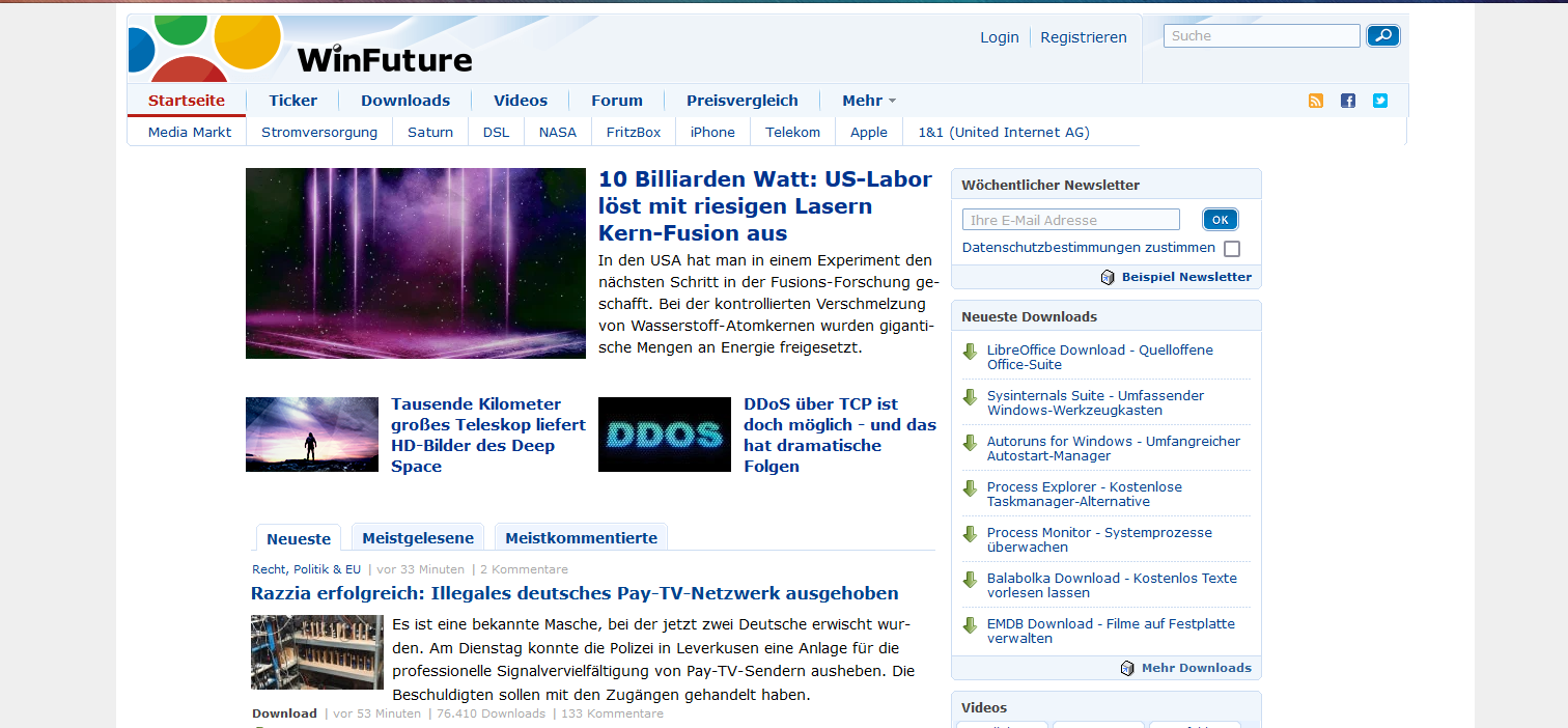

  • Danke 2002Andreas
    Aus Deiner Codevorlage ist nun dies geworden
    Hier das Resutat

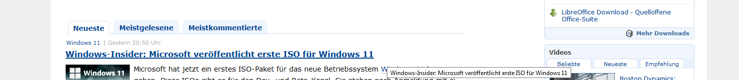

    Mir gefällt noch nicht der Abstand zwischen dem linken Newsblock und dem rechten Block mit "Allerlei".
    Da muss noch "werkeln".
    Nachtrag!
    Habe noch etwas gebastelt!
        .content_wrap {
            margin-left: -1px !important;
            width: 800px !important;
        .primary_content {
            margin-left: 1px !important;
    Am Ende noch hizugefügt und ....
    Nur bei den ersten New bekomme ich es nicht hin.
    Ach und Danke auch an Dich .DeJaVu,
    der Hinweis mit der Matroschka, ;)
    Verschachtelung, war Gold wert.
    Nachtrag 2
    Es ist schon spät, aber mir ist gerade Aufgefallen,
    dass die Werte für .content_wrap & .primary_content
    gleich sind.
    Muss das so sein?
    Nunja, werde ich am Wochenende überprüfen.
    Mit <3lichem Gruß
    Mira
    2 Mal editiert, zuletzt von Mira_Belle (20. August 2021 um 02:08)
  • Es ließ mir einfach keine Ruh'!
    Musste Borns-Blog noch mal überarbeiten.
    Resulat s.u.
    Auch war ich mit Winfuture nicht so ganz zufrieden.
    Daraus ist dann fast ein Roman geworden.
    Aber ich bin jetzt zufrieden
    und möchte mich mal ganz besonders bei 2002Andreas bedanken.
    Mit <3lichem Gruß
    Mira

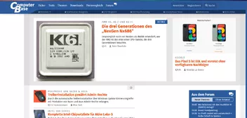

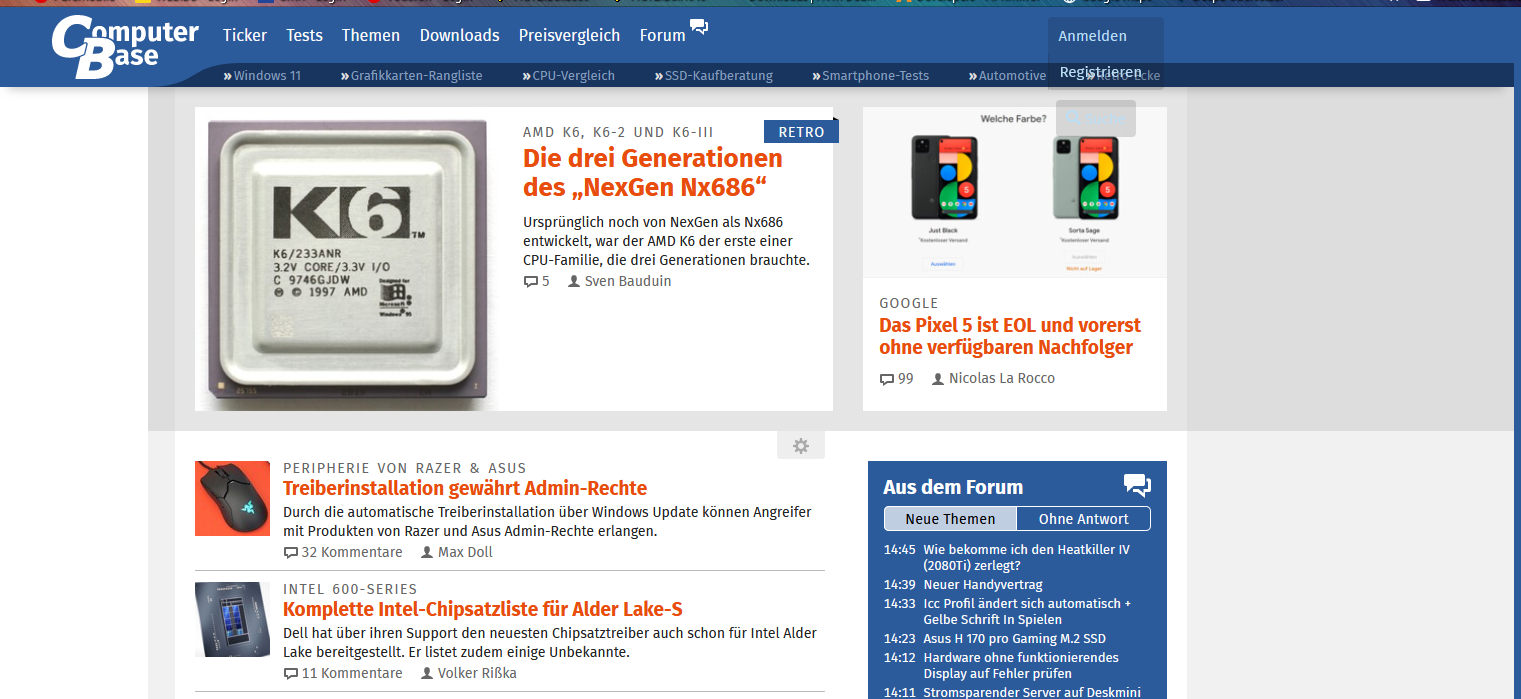

    Auch mit dem Code für "computerbase.de" läuft es nicht so, wie gedacht!
    So sieht die Seite aus, beim ersten Aufruf!
    Und so, nach einem Reload!!

    Kann bitte nochmal jemand über den Code für ComputerBase schauen?
    Dürfte in der Mitte etwas breiter und mittiger sein.
    Ich bekomme es einfach nicht hin.
    Mit diesem Code wird die Seite im übrigen IMMER wie "gewünscht" angezeigt.
    Bisher hatte ich immer den Fehler, dass erst der Code ignoriert oder "falsch" interpretiert wurde
    und erst nach einem Reload der Code (richtig) verarbeitet wurde.
