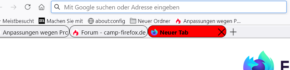

  • Ich habe deinen Code aus #160 korrekt kopiert und meinen Proton-Code damit ersetzt, außerdem sind noch die beiden anderen Codes aus der Anfrage von mir aktiv..
    Passt ja auch soweit.. wäre es hier noch möglich die Tabs etwas runter zu setzen, so ragen sie oben über die TabBar hinweg und nach unten ist noch Platz..

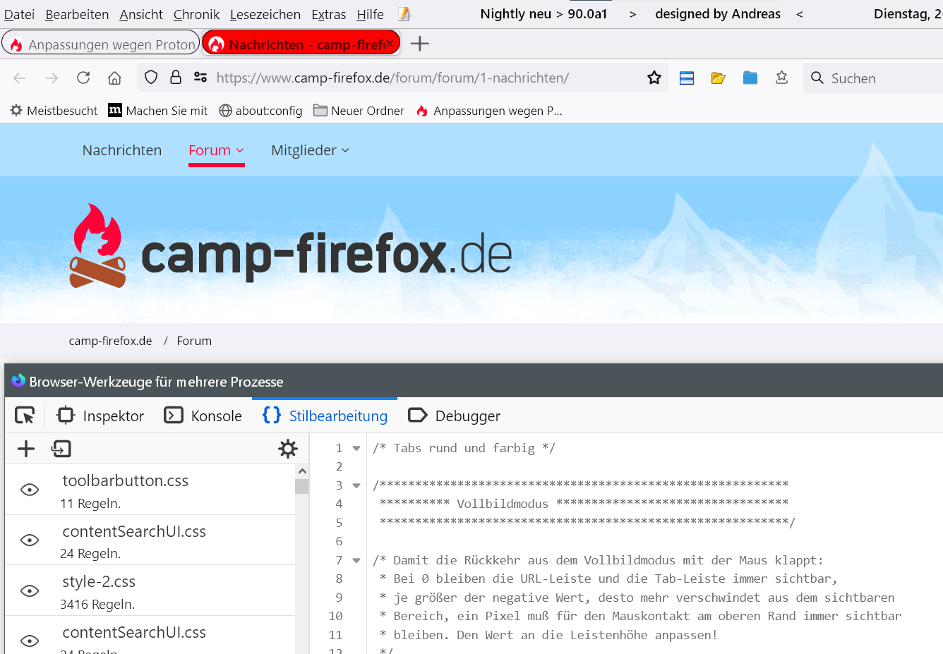

  • Das Schließen-Kreuz wird beim Hovern nicht mehr fett.
    Dann muss das wieder in den Code
    /* Tabs rund und farbig */
    eingefügt werden.
    ist important nicht korrekt geschrieben
    Sorry, dann ändere das bitte mal.
  • Gemacht....
    wg Aris Code:
    Ich hatte ja gefragt, ob man vielleicht aus den 3 Codes einen machen kann..
    Jetzt ist das Schließ-Kreuz wieder groß, wird beim Hovern noch größer aber nicht fett.

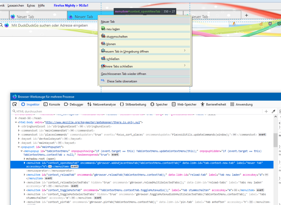

  • Ja, bei Popups gibt es eine kleine Besonderheit. Da muss eine Einstellung aktiviert werden, damit Popups sichtbar bleiben, ansonsten kannst du deren Einträge nicht auswählen.

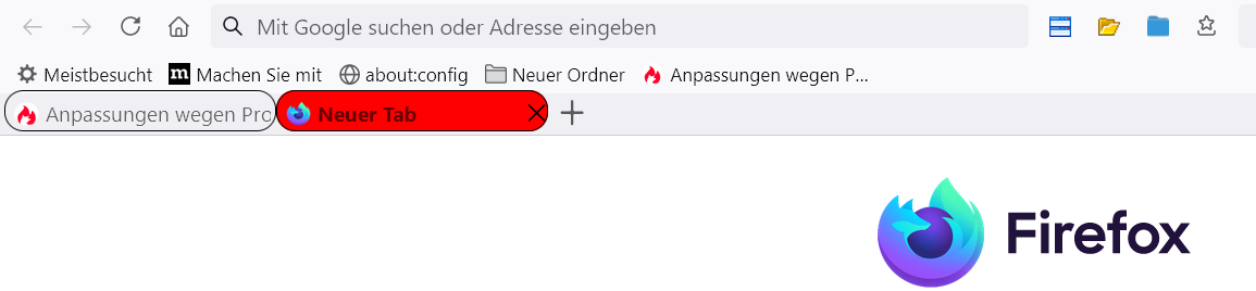

  • Das mit den Lücken kann auch durch einen anderen Code oder ein Script passieren. :/
    Da bin ich fündig geworden:
    /*Feste Breite der Tabs*/
        min-width: 200px !important;
        max-width: 200px !important;
    Woran kann es hier liegen, das der Platz der gelöschten Tabs nicht durch Aufrücken der anderen Tabs geschlossen werden und das bei einem Browserneustart die Tabs wieder vorhanden sind?
  • Da bin ich fündig geworden:
    Kann ich hier nicht bestätigen, da ja nur den Tabs eine feste Breite gegeben wird.
    Ich vermute es liegt an einem deiner Scripte für die Tabs.
    Ansonsten habe ich deine Codes mal etwas aufgeräumt.
    Mag aber sein, dass noch immer etwas unnötig drin ist.
    Wenn du magst kannst du es ja mal testen.

  • Vielen Dank, allerdings musst ich diesen Teil entfernen...
    Dies hat die Tableiste nach unten verschoben und es erschienen wieder die Lücken bei gelöschten Tabs...

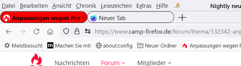

    Nun habe ich noch diese Erscheinungen:
    Der Inhalt kann nicht angezeigt werden, da er nicht mehr verfügbar ist.
    Der blaue Rand ist mir unerklärlich und da gibts noch eine 2. Umrandung, wenn ich den Tab anklicke und beim Hovern verschwindet in diesem MediaTabs das SeitenIcon und das Schließkreuz wird größer.
    Sollte das nicht zu beseitigen sein, kann ich damit leben. :)
