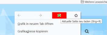

  • So sieht das hier mit 2 Symbolen aus:
  • So ich habe jetzt das Script SkipToTopAndBottom.uc.js, da ich das sehr selten benutze, entfernt.
    Mit diesem Code:
    passt es jetzt.

  • Siehe meine beiden Screenshot dazu im Beitrag.
    Mit meinem Code funktioniert das hier einwandfrei.
    Ja, Andreas, das macht er hier auch, nur dann sind keine Icons mehr zu sehen. Ich bin da noch am Wirken, mal sehen was bei raus kommt. Sind bei dir die Button original auch unterschiedlich breit?
    Andreas, wieder ein Dankeschön an dich für die Hilfe. :thumbup: :)
    Grüße vom FuchsFan
  • Da funkt dir mit Sicherheit ein anderer Code dazwischen :/
    Diesen Code habe ich dazu benutzt:
    Das wird der Code bei dir sein, mit dem du den Icons eine eigene Farbe gegeben hast.
    Z.B.:
    #context-bookmarkpage{
      color: yellow !important;
    Damit wird dann kein Icon bei hover angezeigt.
