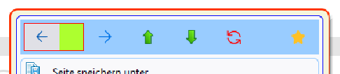

  • Bei eigenen Icons reicht ganz normal hover mit background-color.
    Dann sieht es bei mir mit diesem Code so aus:

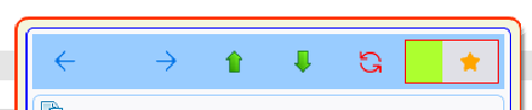

  • Dann sieht es bei mir mit diesem Code so aus:
    Teste bitte mal.
    Werte und Farben musst du dir anpassen.
  • Was passiert wenn du diese Werte mal änderst?
    so:
    scheint es zu passen, teste jetzt die anderen Symbole

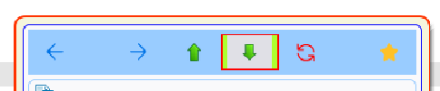

  • So sieht das hier mit 2 Symbolen aus:
  • So ich habe jetzt das Script SkipToTopAndBottom.uc.js, da ich das sehr selten benutze, entfernt.
    Mit diesem Code:
    passt es jetzt.

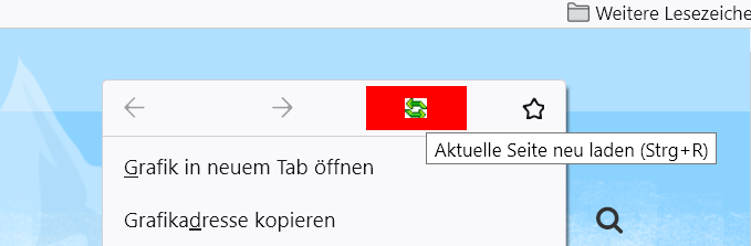

  • Da funkt dir mit Sicherheit ein anderer Code dazwischen :/
    Diesen Code habe ich dazu benutzt:
    Das wird der Code bei dir sein, mit dem du den Icons eine eigene Farbe gegeben hast.
    Z.B.:
    #context-bookmarkpage{
      color: yellow !important;
    Damit wird dann kein Icon bei hover angezeigt.
