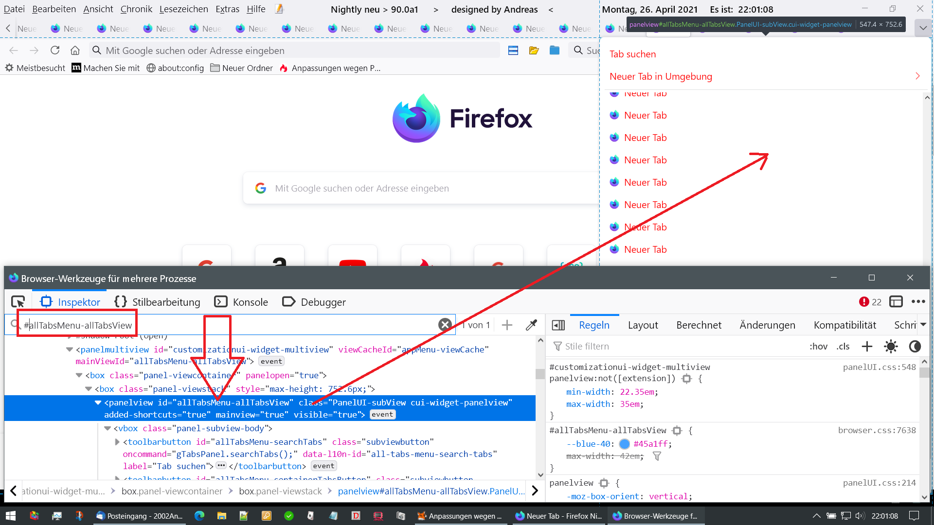

    2002Andreas gibt es den Selektor #allTabsMenu-allTabsView (Zeile 230) wirklich? Ich habe ihn nicht gefunden und er scheint mir doch auch seltsam.
    Er macht jedenfalls das was er soll ( nur die Icons fehlen alle).

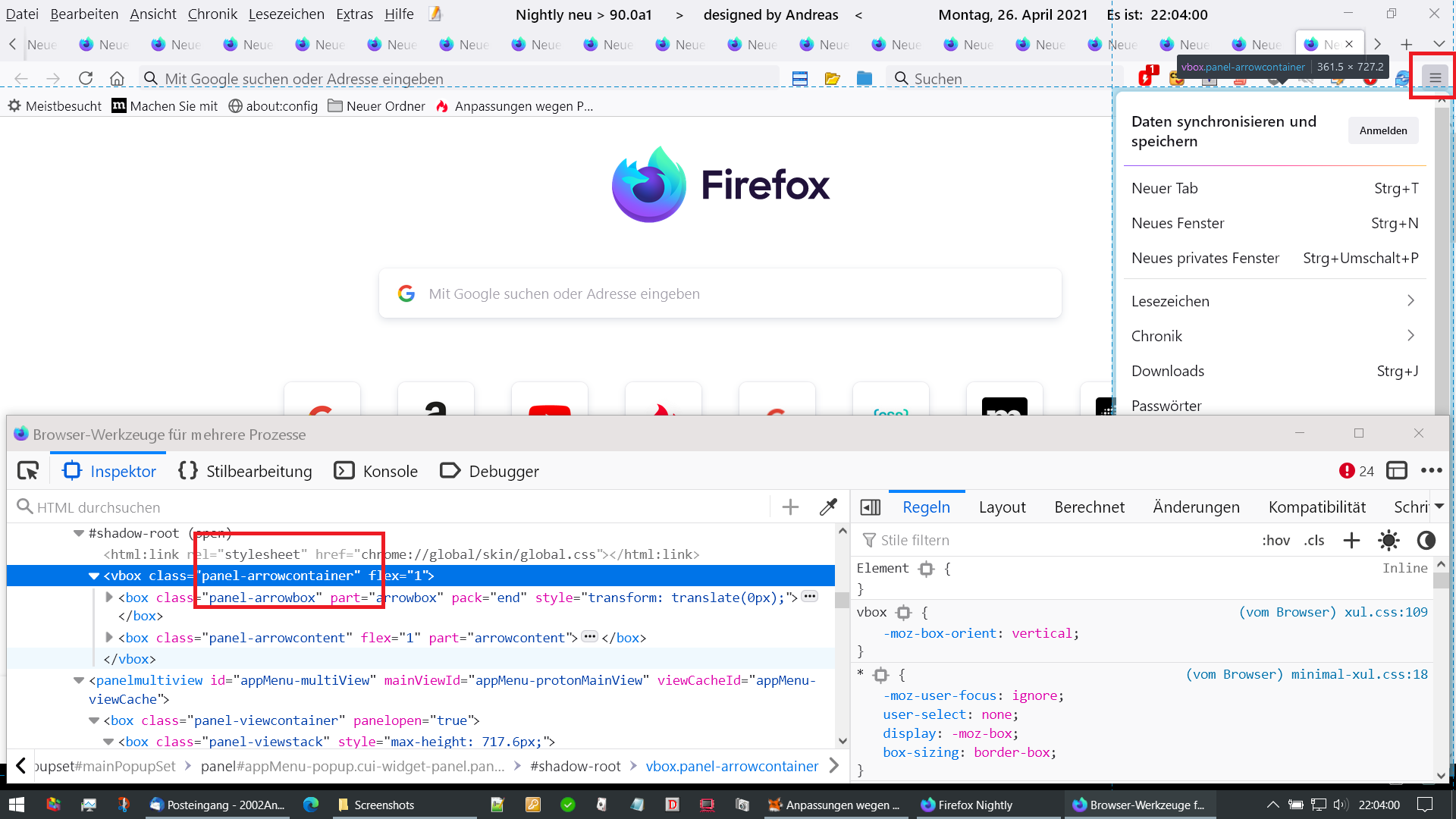

  • Welches Menü ist das denn? Sieht aus wie das Hamburger-Menü, dort der Eintrag hat aber eine andere ID.
  • Nein, das wäre dann:

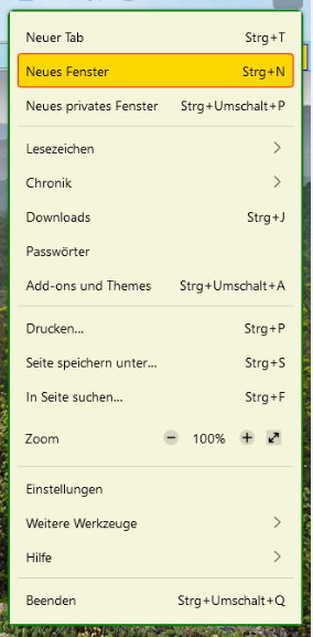

    Stimmt, Andreas, da habe ich was übersehen. Aber als Code für Hintergrund und Umrandung funktioniert das immer noch.
    #appMenu-popup panelview,
    #widget-overflow-mainView {
        background: #F5F5DC !important;
        border: 2px red solid ! important;
