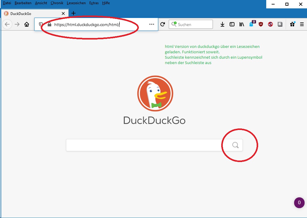

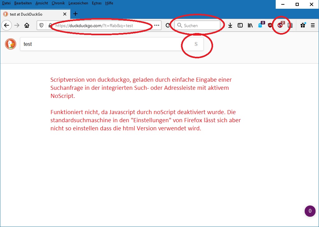

    Seit einiger Zeit habe ich das Problem dass es von der Suchmaschine Duckduckgo zwei Versionen gibt. Die erste ist die html Version, sie funktioniert auch mit ausgeschaltetem Javascript. Das ist bei mir mittels dem Addon NoScript der der Fall. Die zweite Version ist die Javascript Version, sie funktioniert natürlich nicht mit ausgeschaltetem Javascript.
    Man erkennt die betreffende Version an der Adresszeile mit integriertem html zusatz, oder daran dass das Lupensymbol neben der Suchzeile zu seinem "S" geändert ist.
    Das eigentliche Problem ist nun folgendes: Firefox hat duckduckgo als Standardsuchmaschine in den Einstellungen aufgenommen, jedoch nur die Javascript Version. Wird also in der Adressleiste oder Firefox Suchleiste eine Begriff eingegeben, greift Firefox auf die Standardsuchmaschine und damit auf die Script Version zu. Ist wie bei mir noScript aktiv, wird natürlich nichts gefunden.
    Da die integrierte Standardsuchmaschine von duckduckgo nicht angepasst werden kann und auch keine html version als Addon oder Standard zur Verfügung steht, lässt sich das Problem nicht einfach lösen.

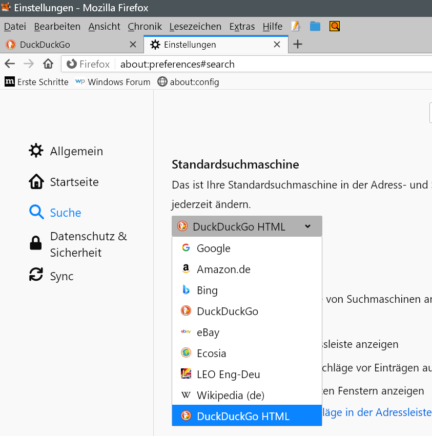

  • @2002Andreas

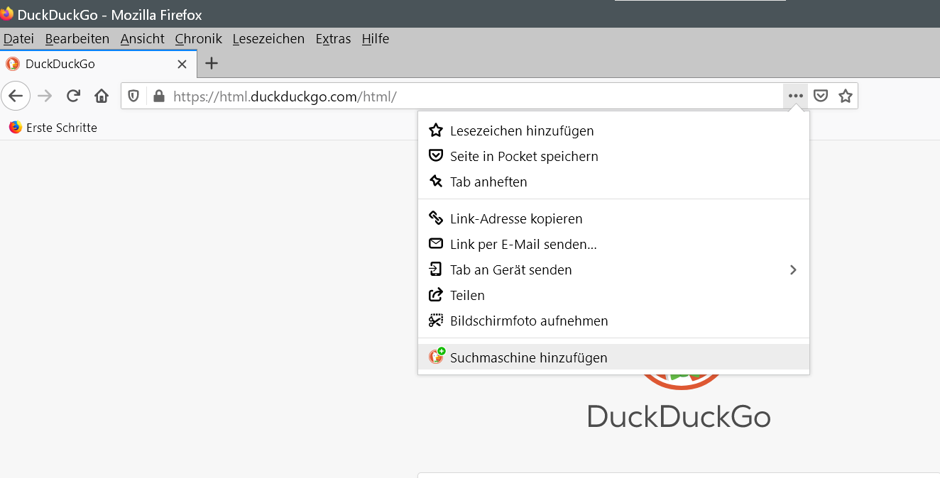

    Das sieht interessant aus. Die bei dir angezeigte Option "Duckduckgo (HTML) hinzufügen" existiert bei mir leider nicht:
    Liegt das eventuell an einem Addon? Ich habe temporär bei mir alle Addons deaktiviert, hatte aber keine Effekt. Falls es an meinem Firefox liegt werde ich mir überlegen Firefox einmal komplett zurück zu setzen.

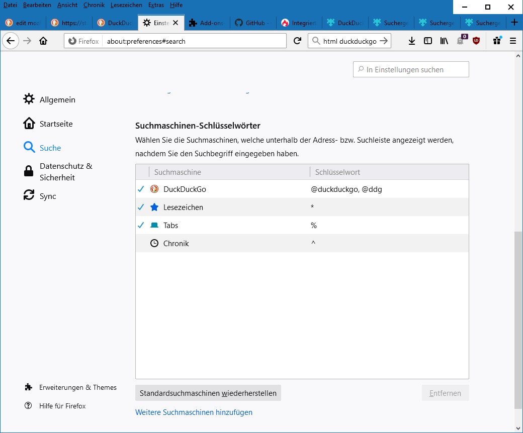

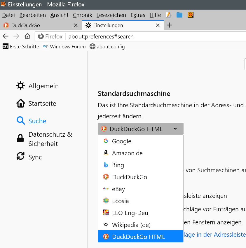

    Was die Möglichkeit der Suchmaschinen integration anbelangt, gibt es in den Optionen noch einen Link "Weitere Suchmaschinen hinzuzufügen":
    Der Link lässt allerdings nicht das einfache Link einbinden wie oben beschrieben zu, sondern führt zur Addonseite.

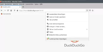

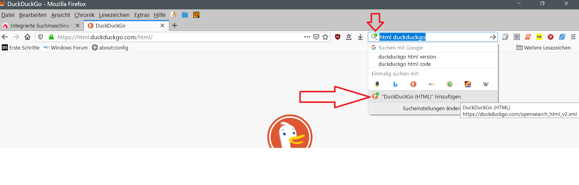

    Du musst die Seite erst aufrufen, dann erscheint dieser kleine grüne Pfeil.
    https://html.duckduckgo.com/html/

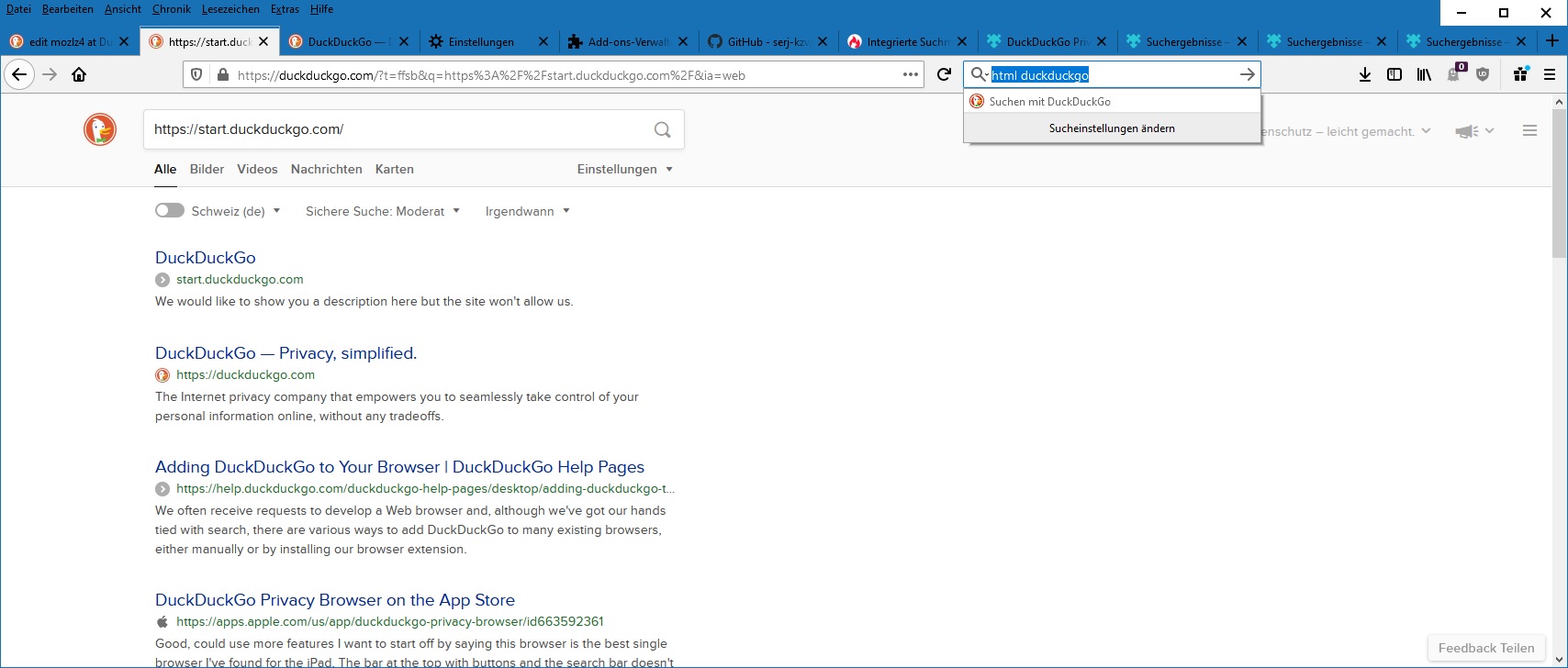

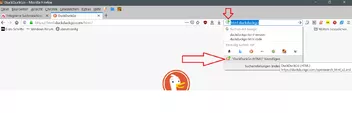

    Oder so über die Adressleiste hinzufügen:
