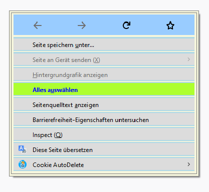

Meinst du so
Ja!
Übrigens, probiere mal den Eintrag zusammen mit dem Code aus #11, da wird nichts mehr rot angezeigt.
Alles anzeigen/* Schriftfarbe Menü */ menubar > menu { color: darkgreen !important; font-weight:bold !important; font-size: 12px !important; } menubar > menu[_moz-menuactive="true"], menubar > menu[_moz-menuactive="true"][open="true"] { color: #0bb911 !important; font-weight:bold !important; font-size: 12px !important; } /* Abstand Icons im Menü */ menupopup > menu, menupopup > menuitem { padding-left: 5px !important; } /* Hover Schrift-Farbe weiß, wird beim hovern Grün unterlegt */ popupset >*:not(menupopup) menupopup :is(menu,menuitem)[_moz-menuactive="true"], menupopup :is(menu,menuitem)[_moz-menuactive="true"], menupopup > menu:hover:not([disabled="true"]), menupopup > menuitem:hover:not([disabled="true"]), popup > menu:hover:not([disabled="true"]), descriptionpopup > menuitem:hover:not([disabled="true"]) { appearance: none !important; background: #0bb911 !important; color: white !important; } /*Höhenverschiebung Menüzeilen durch Hovereffekt verhindern */ menupopup > menu , menupopup > menuitem,popup > menu , popup > menuitem { appearance: none !important; min-height: 27px !important; max-height: 27px !important; } arrowscrollbox:not(#tabbrowser-arrowscrollbox), menupopup, popup { appearance: none !important; border: 5px solid red !important; }Den ersten Teil vom Code aus Beitrag Nr. 11 habe ich entfernt.
Jetzt ist es gut, Andreas. Danke!
Freut mich wenn ich dir damit helfen konnte, war gern geschehen
Jetzt ist es gut,

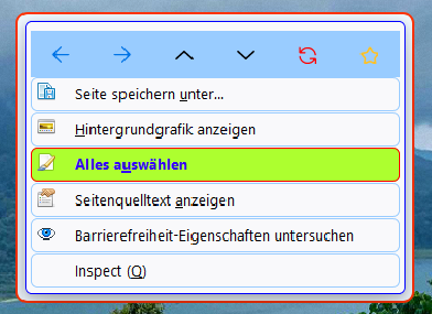

Ich habe heute in rund 1,5 Std. alle Codes mit Icons geändert auf:
Dadurch ist dieser frühere Fehler beim Hover und nicht aktiv auch weg
Das ist ja Wahnsinn, 1,5 Std.
Ich habe alle Base64 auf PNG-Dateien umgearbeitet, 3 Tage waren es bestimmt.
Das ist ja Wahnsinn
Wobei das ja nur ein Bruchteil deiner vorhandenen Icon ist
Base 64 hatte ich schon früher mal gemacht.

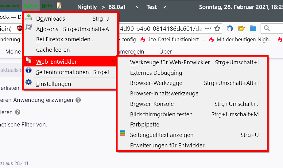

Wenn das neue Design Proton kommt, muss wahrscheinlich auch vieles wieder angepasst werden, wie ich hier bei einem Test festgestellt habe.
Zumindest alle Abstände passen dann nicht mehr.
Habe da auch schon etwas entdeckt, auch mit dem Kontext-Menü, deshalb probiere ich schon mal. Da wird bestimmt noch mehr kommen.
Noch eine Sache zu dem Code, ein Bild dazu zeigt dahinter noch einen Schatten (unten und rechts). Wie bekomme ich den weg.
Edit:
Hat sich erledigt, Andreas, das zusätzlich border-radius: 1px !important;, dann ist der Schatten weg.
Das habe ich schon mal probehalber geändert mit dem zusätzlichen Codeschnipsel:
CSSmenupopup > menu > label, menuitem > label{ margin-left: 25px !important; margin-top: -3px !important; }Außerdem habe ich für meinen verwendeten Code festgestellt, dass die Zeilenhöhe mindestens 30 bis 32 Pixel betragen muss, sonst war die Schrift ganz nach unten versetzt. Im Moment sieht es noch ganz gut aus (wenn es so bleibt).

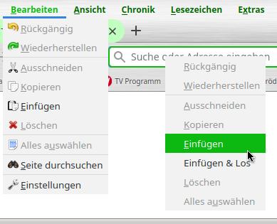

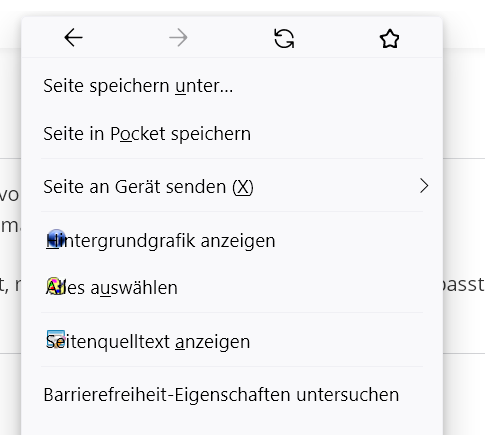

Kann es sein, dass ich für background-image nicht mit file arbeiten kann?
Weil diese Zeile funzt nicht:
background-image: url("file:///home/ich/.mozilla/firefox/Icons/actions/edit-paste.svg") !important;
Das dagegen schon:
background-image: url('chrome://browser/skin/edit-paste.svg') !important;
So insgesamt:
CSSmenuitem[label="Einfügen"]::before { content: '' !important; display: block !important; width: 10px !important; height: 10px !important; background-image: url("file:///home/ich/.mozilla/firefox/Icons/actions/edit-paste.svg") !important; background-size: 10px 10px !important; }Und so sieht das dann aus - irgendwie wurde der Platz vor "Einfügen" schon benutzt, aber nicht durch ein Icon
(Ausschneiden und Kopieren hab ich noch mit "background" und "background:hover" gemacht).

Ist das nicht mehr richtig? Funktionieren tut es noch im FF 86.0, wie auch im Nightly.
Kann es sein
Ja.
Weil
ein eigenes Icon vom Fx ist muss der Eintrag ohne file sein.

ein eigenes Icon vom Fx ist muss der Eintrag ohne file sein.Ach Mist, mein Fehler.
Das Icon in meinem Verzeichnis endet auch auf .png und dann klappt es auch mit file - kaum macht man es richtig ...

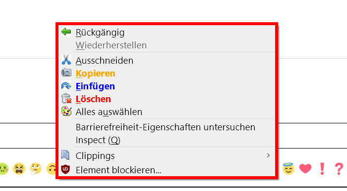

Das ist jetzt nicht mehr und ich komme einfach nicht an die Stelle von "Kopieren" im Context-Menü der Adressleiste od. ähnlichem
Ich bleibe mal als Beispiel beim Kopieren - sieht jetzt so bei mir aus:CSS
Alles anzeigen#menu_copy::before { margin-right: -22px !important; margin-left: 2px !important; content: '' !important; display: block !important; width: 19px !important; height: 15px !important; background-image: url("file:///home/ich/.mozilla/firefox/Icons/actions/edit-copy.png") !important; background-repeat: no-repeat !important; background-position: 0px 0px !important; background-size: 15px 15px !important; }Und das meine ich - wie kann ich das "Kopieren" in dem rechten Menü, diesem Context-Menü, ansprechen?

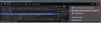

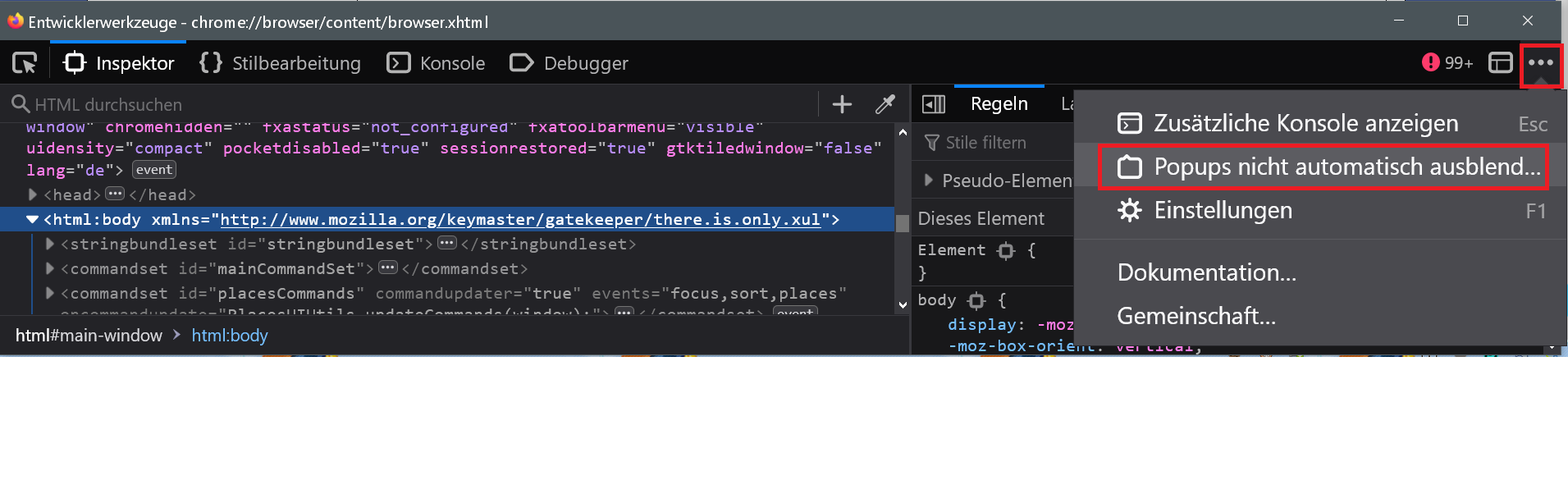

Konsole öffnen.
Dann rechts auf das Icon klicken und das auswählen:
Dann machst du am gewünschten Ort einen Rechtsklick.
Nun kannst du es bearbeiten, weil sich das Menü nicht mehr schließt.
Wenn du alles erledigt hast, musst du den Haken wieder entfernen.

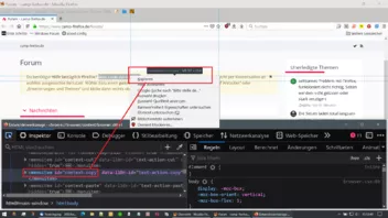

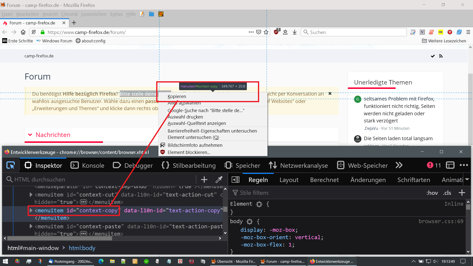

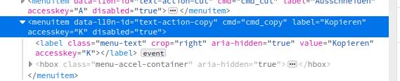

Sorry Andreas, da habe ich mich wohl falsch ausgedrückt. Wie ich dahin komme ist mir klar - siehe auch mein 2. Screenshot

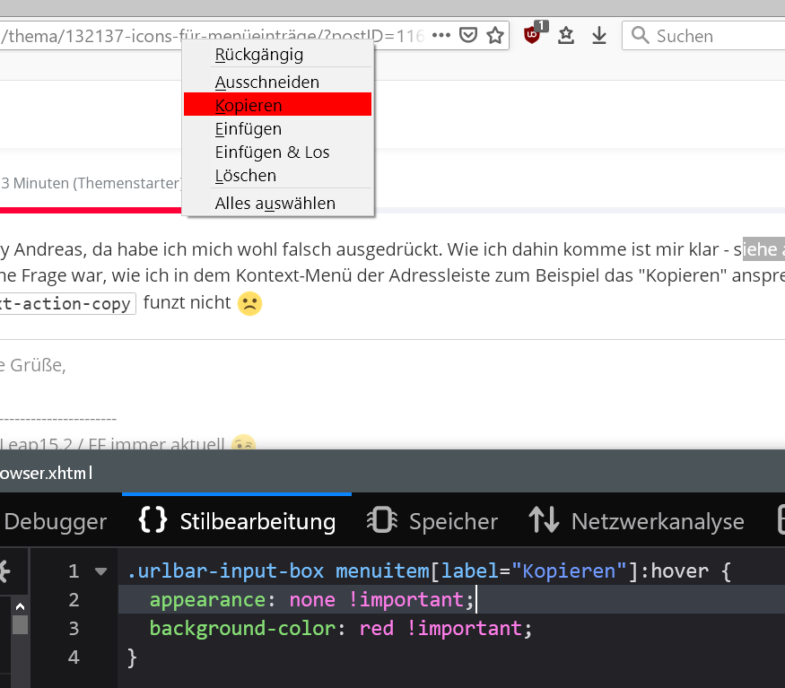

Meine Frage war, wie ich in dem Kontext-Menü der Adressleiste zum Beispiel das "Kopieren" anspreche?
text-action-copy funzt nicht
Aber context-copy war schon mal ganz heiß für das andere Kontext-Menü - Danke
Das heißt, ich komm da an label nicht vorbei - schade, aber ok.
Danke dir.
