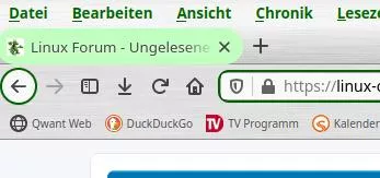

Back-Button mit Border
reni -
13. Februar 2021 um 18:09 -

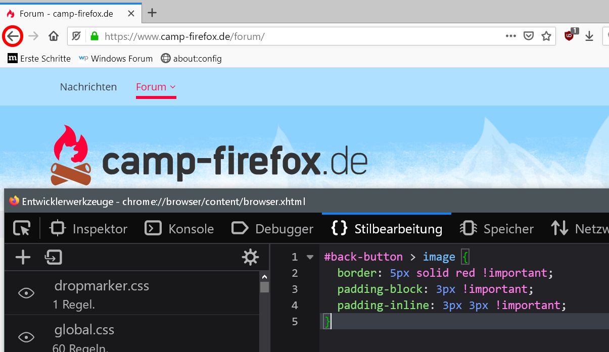

es ist immer sinnvoll, den Code auch zu zeigen, zu dem man Hilfe benötigt.
Du wirst #back-button bearbeitet haben. Die runde Grafik ist aber das eine Ebene tiefer liegende image-Element, also #back-button > image.

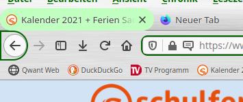

Hallo reni,
versuche mal das für Deine Bedürfnisse anzupassen, sprich Du musst ein wenig mit den Werten spielen.
CSS#back-button { max-height: 36px !important; border: 1px solid #F10 !important; border-radius: 26px !important; padding-block: 0 !important; padding-inline: 0 !important; margin-top: 2px !important; }das eine Ebene tiefer liegende image-Element
Sorry, du hast natürlich recht.
Hier der CSS, den ich bisher für meine grünen Rahmen gemacht habe:
CSS/* Rahmen um Adress- und Suchleiste */ #urlbar, #searchbar { border: 2px solid darkgreen !important; border-radius: 10px !important; } #back-button { border: 2px solid darkgreen !important; }EDIT: Und könntest du mir mit dem Inspector evt. zeigen, wie man zu dem Image gelangt? Das wäre toll, danke.

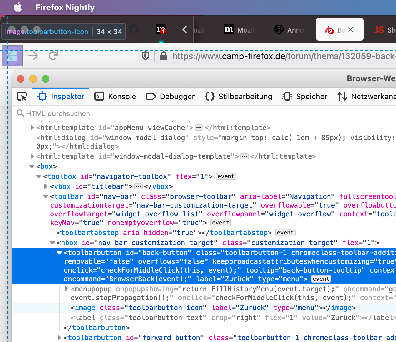

Wenn du #back-button mit dem Inspektor gefunden hast, musst du das Element nur per Klick auf den Pfeil ausklappen, um die Kind-Elemente zu sehen:
Öffne doch einfach mal den Drehling vor "toolbarbutton [id="back-button"]", sprich das kleine Dreieck vor toolbarbutton.
