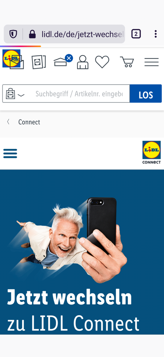

    http://lidl.de/de/jetzt-wechseln/s7373638 (z. B. das Kündigungsschreiben)

    Erst kam nach nach dem Tippen auf den ersten Dowloadlink eine Frage, ob ich irgendwelche Berechtigungen für Firefox Nightly zulassen wolle. Ich stimmte zu. (Bei der BETA wurde das gestern gar nicht erst abgefragt, auch nicht beim "normalen" Firefox.) Danach konnten die Downloads bei Lidl und AVM durchgeführt und die PDFs geöffnet und anzeigt werden.

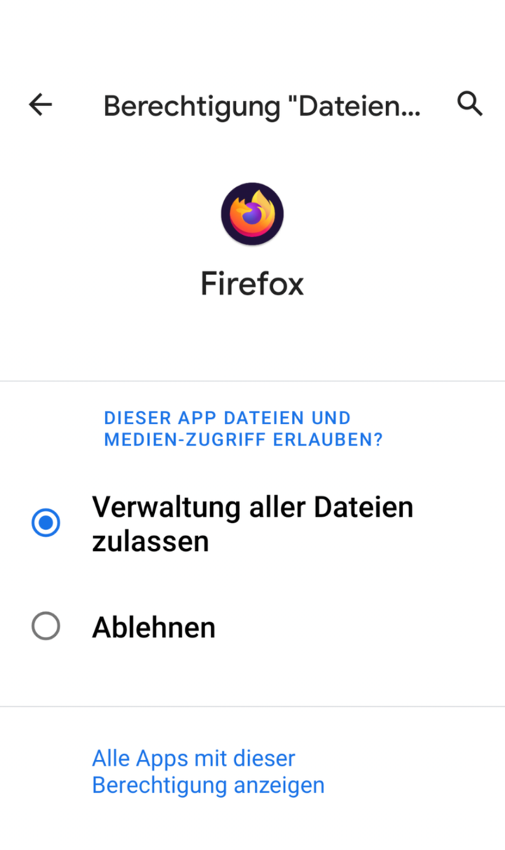

    Ich habe die Lösung für das Downloadproblem beim Firefox gefunden:
    Über die Androideinstellungen habe ich die Firefox-App aufgerufen und ihr dort die Berechtigung "Verwaltung aller Dateien zulassen" erteilt. Nun funktionieren die Downloads normal.

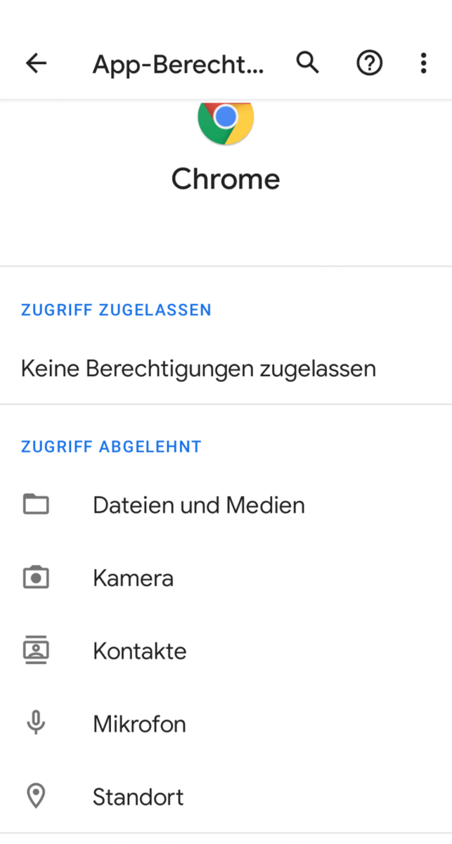

    Der Chrome verfügt über keinerlei Berechtigungen, ergo auch nicht "Verwaltung aller Dateien zulassen". Trotzdem funktionieren beim Konkurrenzbrowser von Google die Downloads anstandslos. Wie habe ich das zu verstehen?

    Desweiteren verfügt Chrome bei meinen Geräten auch über Berechtigungseinstellungen, zu finden unter Apps - Chrome.
  • die Berechtigung "Verwaltung aller Dateien zulassen"
    Bei mir nennt sich das anders, aber es ist das Gleiche. Ja natürlich kann Firefox nichts laden, wenn der Zugriff auf den Speicher verweigert wird. Grundlagen Android, weil das nicht nur bei Firefox so ist. Bei Chrome ist das voreingestellt wie bei allen anderen vorinstallierten Apps.

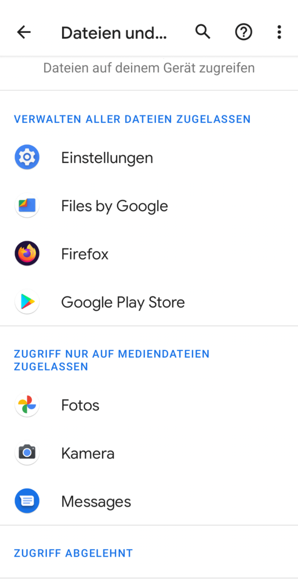

    So etwas konnte ich nicht finden in meinen Einstellungen.
    Dafür anbei noch einen Screenshot des Berechtigungsmanagers (Dateien und Medien):
    Zumindest ist das Downloadproblem bei meinem Firefox jetzt beseitigt. Und ich wette, dass es bei vielen anderen, die im www immer noch über nicht funktionierende Downloads schreiben, auch einfach nur an der speziellen, nicht erteilten Berechtigung für den Firefox liegt.
