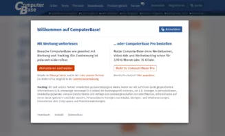

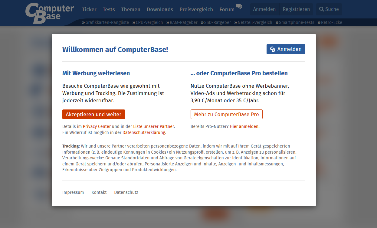

    Seit gestern erscheint nun auch bei dieser Seite https://www.computerbase.de/ ein Fenster, das fürchterlich nervt. Nun habe ich es geschafft, dass es nicht mehr angezeigt wird, aber die Abdunkelung bleibt erhalten. Wer kann helfen ?

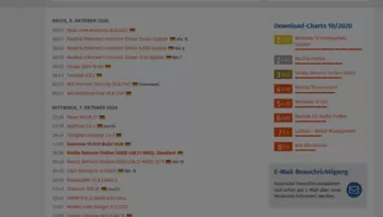

    Der Code ist zwar nicht optimal, weil alles abgedunkelt ist, aber trotzdem lesbar bleibt. Das reicht schon mal für meine Ansprüche aus, da ich mich hier nur über Updates von Software informiere . Danke, Sören! :thumbup::)

  • ja, ist auch bei mir abgedunkelt (wenn man vorher nicht zugestimmt hat)
    richtig müsste meiner Meinung nach der Code für die userContent.css deshalb auch so heißen
    huch, stelle fest, dass man aber mit meinem Code nicht mehr auf der Seite Scrollen kann und auch keine Links anklicken kann.

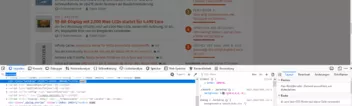

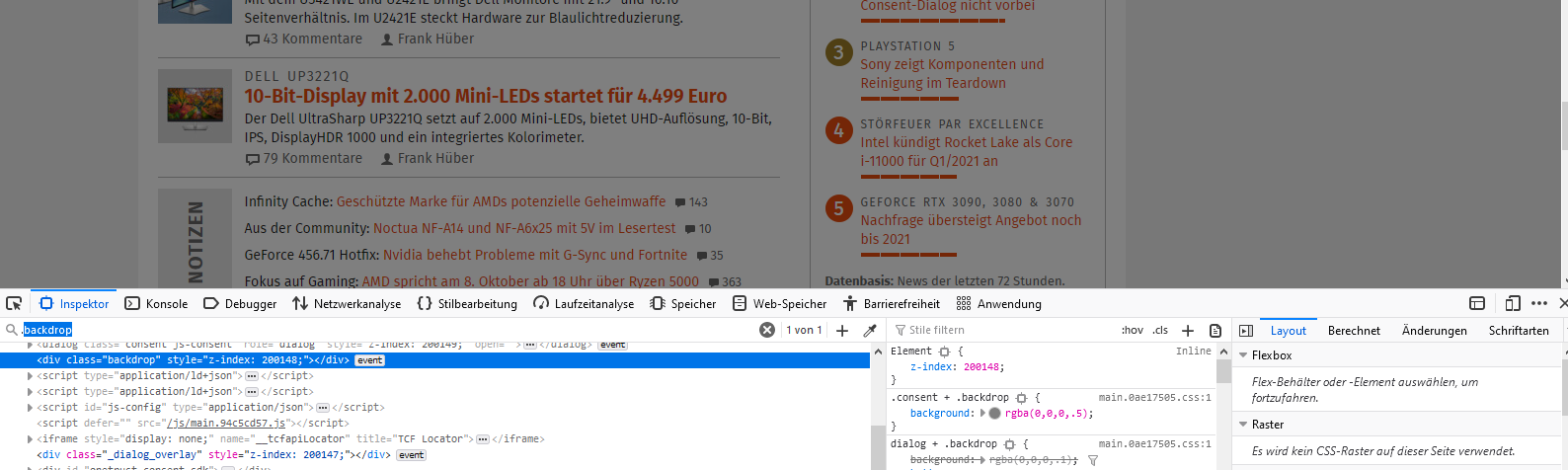

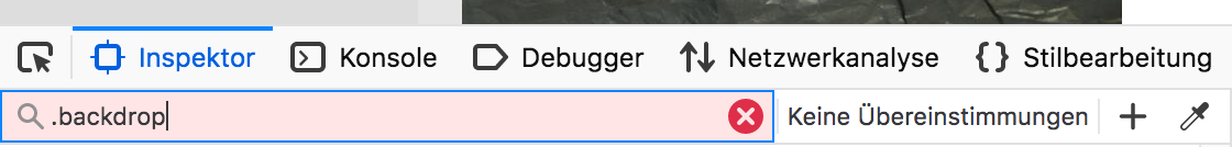

  • Die Frage, wieso ich das Backdrop-Element nicht habe, ist geklärt: Die Seite nutzt die native dialog-Implementierung. Diese ist nur in der Nightly-Version von Firefox standardmäßig aktiviert (dom.dialog_element.enabled) und das Backdrop-Element erscheint nur, wenn dieser Schalter auf false steht.
    Dann gibt es auch noch ein Element ._dialog_overlay. Dieses muss ebenfalls auf display: none !important; gesetzt werden. Dann funktioniert auch das Klicken. Mit dom.dialog_element.enabled;true existiert auch das Element nicht.
    Vollständiger Code:
    Die Seite nutzt offensichtlich ein Polyfill für die Dialog-Unterstützung in Browsern, welche keine native dialog-Implementierung besitzen, und trifft falsche Annahmen für Browser, welche das unterstützen.
