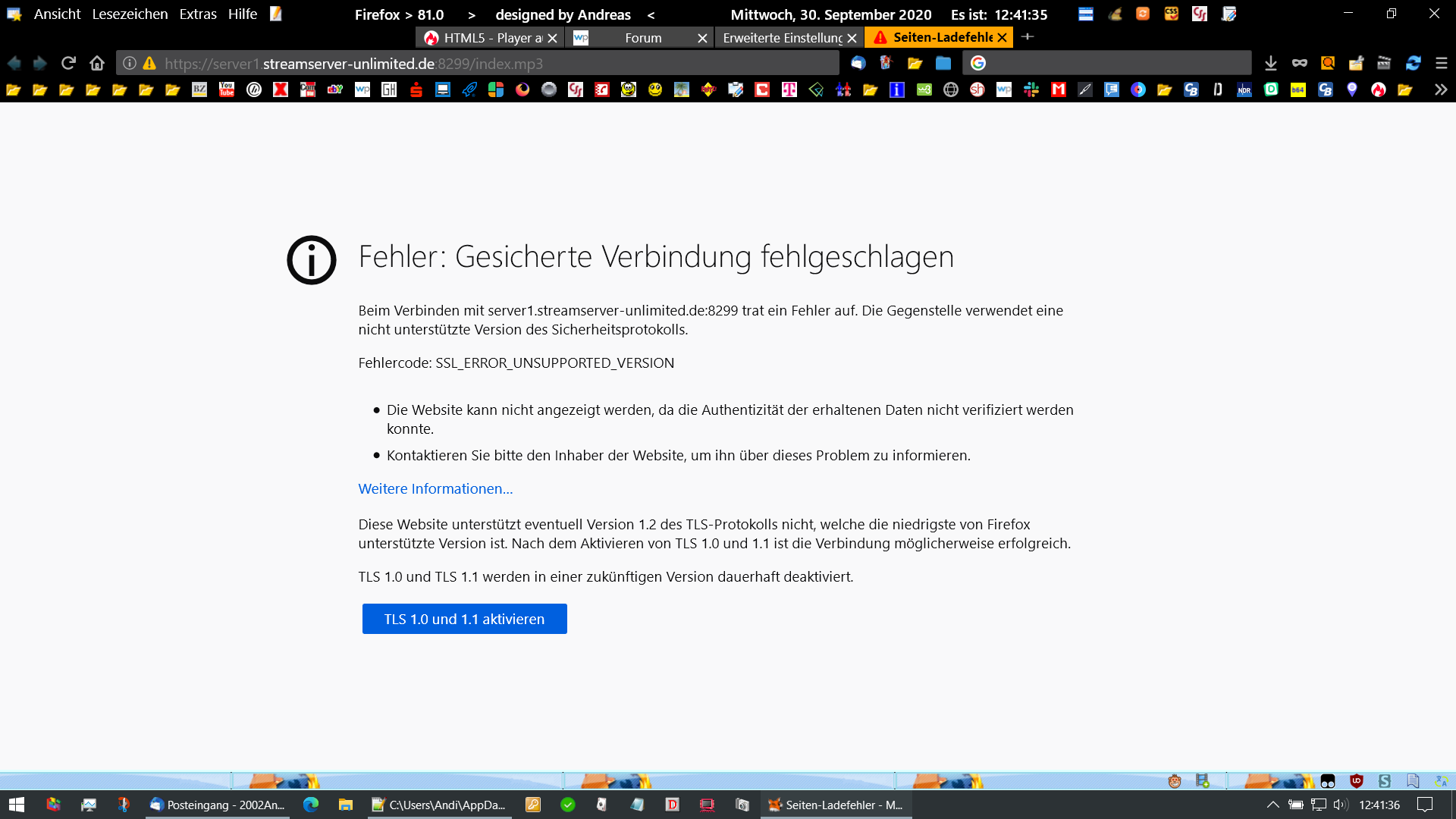

  • Ich habe jetzt mal das Problem etwas eingegrenzt, nämlich direkt die Streamadresse
    https://server1.streamserver-unlimited.de:8299/ bzw. https://server1.streamserver-unlimited.de:8299/index.mp3
    aufgerufen
    Diese funktioniert mit:
    - (nicht mehr aktuellen) Chrome Version
    - Opera 70.0.3728.106 und Opera 71.0.3770.198
    - IE 11
    Funktioniert nicht mit:
    -dem neuen Edge
    - Firefox 81 und Firefox Nightly 83.0a1 (2020-09-29) (64-Bit)
    und zwar wird gemeckert wegen alten TLS 1.0 oder TLS 1.1
    Selbst wenn ich in Firefox dieses TLS zulasse gibts 400 Serverfehler
    Bin mir ziemlich sicher, dass es an diesem TLS liegt

  • Bin mir ziemlich sicher, dass es an diesem TLS liegt
    Aber vielleicht melden sich noch Fachkundigere.
    Deine bisherigen Erkenntnisse und Eingrenzungen bzgl. verschiedener Browser machen das in jedem Fall sehr wahrscheinlich. Wenn die Theorie stimmt, dürfte es mit Firefox 77 keinen Fehler aus diesem Grund geben und ab Firefox 78 schon. Ich habe gerade leider keine Möglichkeit, das zu testen.
    Da du schreibst, dass es mit aktiviertem TLS 1.0/1.1 auch nicht funktioniert: Es kann natürlich sein, dass es mehr als nur ein Problem gibt. Das TLS-Problem ist jedenfalls mal das erste Problem und solange das nicht gelöst sind, ist alles andere auch egal. Standardmäßig funktioniert es im aktuellen Chrome auch nicht, mit aktiviertem TLS 1.0/1.1 funktioniert es aber auch im aktuellen Chrome. Insofern wäre es sicher interessant zu erforschen, womit genau Firefox ein Problem hat. Aber wie gesagt: Keine Möglichkeit gerade, das zu testen.

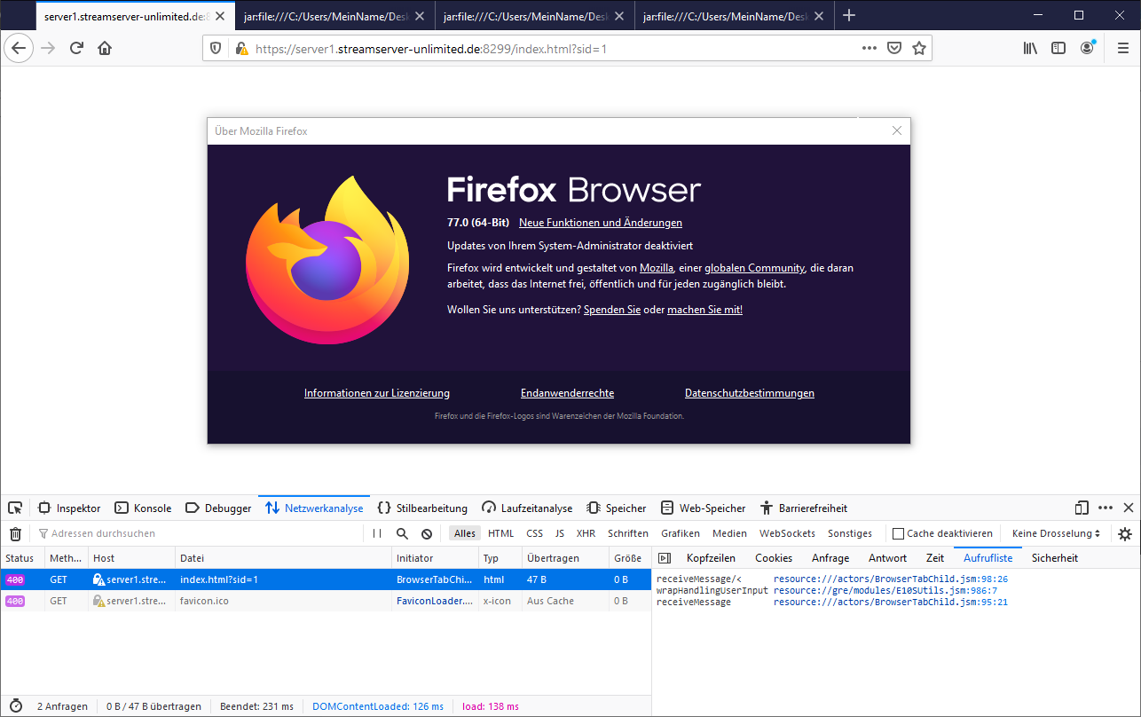

  • Hab mal ein .gif gemacht, mit eingeschalteter Werkzeugleiste (F12) und der Aufrufliste (getestet mit Adresse https://server1.streamserver-unlimited.de:8299/index.html?sid=1)
    https://www.camp-firefox.de/attachment/274…s-fanradio-gif/
    In view-source:resource:///actors/BrowserTabChild.jsm --> E10SUtils.wrapHandlingUserInput(
    view-source:resource://gre/modules/E10SUtils.jsm -->aCallback();
    view-source:resource:///actors/BrowserTabChild.jsm --> () => webNav.reload(reloadFlags)
    Ich werde mir gleich mal ne portable Firefox 77 machen und testen.
    portable 77 das gleiche Spiel

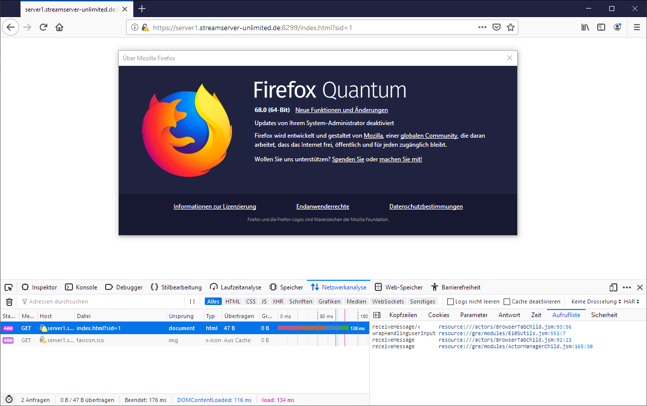

    auch mit Firefox 68 (64bit) bei mir das gleiche Problem
    Unter Win10 portable Firefox 68 (64bit) erstellt (Updates deaktiviert per GPO)

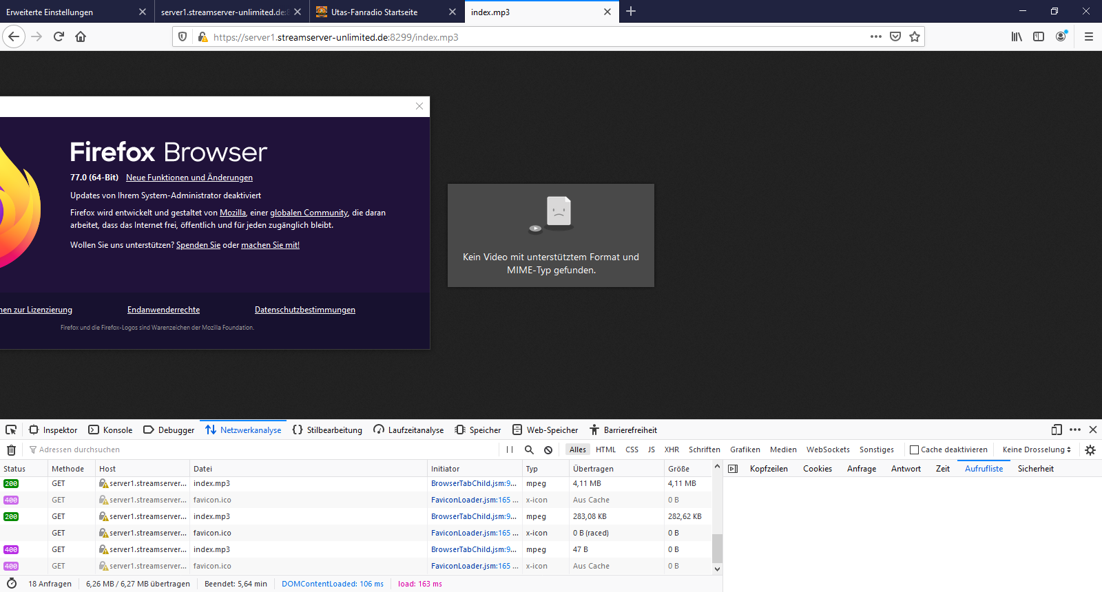

  • Firefox 77 hat security.tls.version.min =1 als Standard und da gehts bei mir nicht.

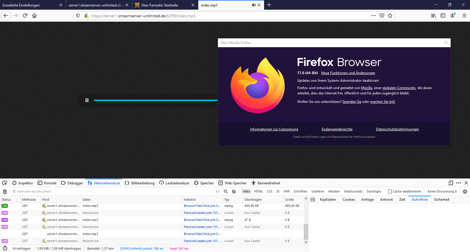

  • lustig, da muss aber noch was anderes mit rein spielen. Nach ca 30x Neu laden in Firefox 77 spielt es nun plötzlich Musik. Nach weiterem Neuladen wieder nicht, dann irgendwann doch wieder. :/
    Einmal editiert, zuletzt von Zitronella (30. September 2020 um 13:14) aus folgendem Grund: Ein Beitrag von Zitronella mit diesem Beitrag zusammengefügt.
