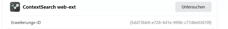

Deine ID könnte anders sein:
Die Erweiterungs-ID findest du unter:
about:debugging#/runtime/this-firefox

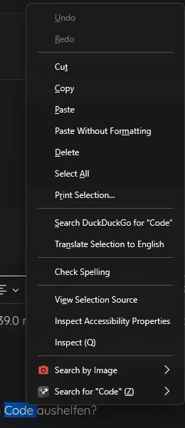

Hallo, die Codes (Code 1 und Code 2 aus diesem Thread) scheinen in Firefox 139.0 nicht mehr zu funktionieren.
Die Icons werden wieder im Kontextmenü angezeigt:
Es geht um die Erweiterungen Context Search und Search by Image.
Kann mir bitte jemand mit einem neuen Code aushelfen?
Teste bitte:
#contentAreaContextMenu [label="Search by Image"] {
display: none !important;
#_5dd73bb9-e728-4d1e-990b-c77d8e03670f_-menuitem-_root_menu {
Sollte der untere Code nicht funktionieren, dann musst du hier nachsehen welche Bezeichnung bei dir passt:
Danke, durch den Code werden aber die kompletten Einträge entfernt, nicht nur das Icon.
Super, das Context Search-Icon ist schonmal weg. Aber das Icon von Search by Image wird noch angezeigt.
Und so?
Perfekt, vielen Dank!
